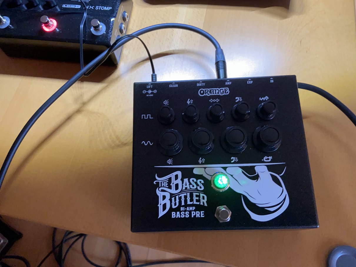

Neuer Kram Tag:
Also direkt am Amp macht das Ding schonmal richtig Laune.
Bin mal auf die gesplitteten DI Sounds gespannt.
:rock::rock:
Viel Spaß damit :great:
Mir gefallen die DI Sounds echt gut. Ich lasse die sogar zusammengeführt über den Input den LWA und Boxen laufen und greife DI vom Amp pre für FOH ab (falls man irgendwann wieder mal FOH überhaupt braucht)
Ich sehe, dass du im Hintergrund auch das Stomp hast. Ich habe schonmal herumprobiert den Butler ins Stomp einzuschleifen. Geht, aber direkt hat es mir bis jetzt besser gefallen. Falls du da eine gute Konstellation findest, berichte bitte darüber.
