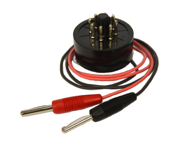

  • #1.613
KT88? Nee, der Orange hat 6550. Mein Matamp hat KT88. Und ja, Bias hat Oli selbst eingestellt. Testsockel, Multimeter und los gehts. Ist kein Hexenwerk. :great:
Edith ist aufgefallen, daß Oli doch KT88 eingebaut hat!
Reaktionen: OliB.
  • #1.614
Ja, mal durchmessen, ist ja auch schon fast neun Jahre alt. Ich denke, ich werd mir trotzdem den Biasmaster von TAD holen. Bisher hab ich nur mit EL84 rumgemacht, da musste ich nichts einmessen.
  • #1.615
Das Geld kannst Du Dir sparen. Der AD hat einen gemeinsamen Trimmer für alle Röhren. Gematchtes Quartett einbauen, Bias auf ca. 28mV und fertig ist die Laube.
Reaktionen: Bassbernd99, OliB. und digitalkeule
  • #1.616
Oh, geil! :great:
  • #1.617
In meinem Amp werkeln derzeit tatsächlich KT88 STR von TAD, beim AD200 (wie bei vielen anderen Amos auch) gehen sowohl 6550 als auch KT88.
Um den einzustellen nutze ich den hier:
Bias auf ca. 28mV
Das ist für den AD200 zu hoch, Orange biased dem tatsächlich extrem kalt mit 18 bis 21mV! Meiner läuft nun auf 22mV, da klingt er für meine Ohren am besten....
Ausprobieren 🍻
Edit merkt noch an, dass an V1 eine TAD7025 Highgrade arbeitet und keine JJ....guckst du hier 😉
Beitrag im Thema 'The Orange Home - fat warm and juiiiiicy'
https://www.bassic.de/threads/the-orange-home-fat-warm-and-juiiiiicy.14869550/post-17110589
Reaktionen: digitalkeule, StonerGreg und rootbert
  • #1.618
Boah Oli... Ich muss unbedingt was in diese Apparatur reinstecken. :ugly:
Reaktionen: matteagle und OliB.
  • #1.619
Danke für die Klarstellung. Ich hatte doch tatsächlich 28mV im Hinterkopf gehabt.
Das kommt davon, wenn man soviel rumprobiert...auch da hatte ich was anderes im Hinterkopf. Gut, daß hier wenigstens einer aufpasst. :bier:
Reaktionen: OliB.
  • #1.620
:great::bier: Genial! Das sind ja doch ein paar Mark Unterschied, die man in Röhren investieren kann.
Reaktionen: OliB. und StonerGreg
