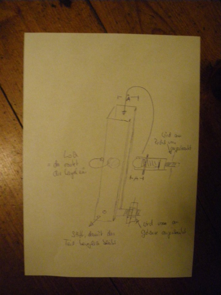

so, hier mal auf die Schnelle eine erste Idee:
es geht um eine Metallhülse, die beweglich (Stift) am vorderen Gehäuse mittig festgeschraubt wird (Loch bohren und mit zwei Muttern festsetzen). In der Hülse läuft eine Metallkugel, die federnd auf einer Gewindestange o.ä. gelagert ist. Dieses Teil wird vorn an dem Pedal festgesetzt (wie unten). Es hat einen Rand, damit es nicht aus der Hülse rausrutschen kann.
Jetzt kann man das Pedal bewegen und die Kugel rastet in Mittelstellung in einem kleinen Loch ein, welches sich vorn außen in der Hülse befindet (ich bin kein Metallhandwerker und bitte um Nachsicht wegen der unfachlichen Beschreibung).
Das Ganze ließe sich sicher nachträglich an den meisten Pedalen anbauen.
Sollte ich nicht lieber gleich ein Patent anmelden??? :facepalm1:
Egal wenn ihr ihr die Idee grundsätzlich für vernünftig haltet, kann sie ja hier weiterentwickelt werden. Und wenn sie in Serie geht und Geld bringt, könnte das doch einem sinnvollen Zweck zugeführt werden.
