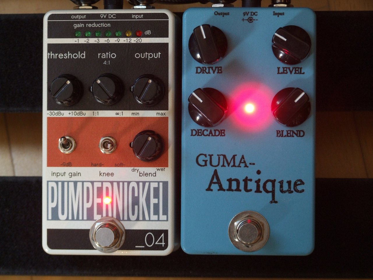

Habe das z.Zt. so eingestellt:
Bass- Guma A. - Pumpi - Amp.
Das macht einen schön angecrunchten, drückenden Ton. Bin total zufrieden/glücklich/froh/ damit.
Aber klar etwas Dynamik geht verloren. Kompressor halt.
Reaktionen: Darken
  • #982
Nope, natürlich ist der Output der Zerren angeglichen, auch die Gain Reduction im Pumpi ist exakt dieselbe wie ohne Zerre.
Hmm, vielleicht ist es einfach zu viel des Guten :D
Meine Settings decken sich sogar fast mit Tomtoms. Allerdings bist du ja im soft knee, damit klingt's bei mir ja auch gut. Nur im Clean Modus spiele ich gerne hard knee und dachte, vielleicht finde ich da einen Kompromiss.

  • #990
Habe gestern meinen Pumpernickel fertig gestellt und habe jetzt ein ähnliches Setup und Einstellungen wie Tomtom. Der Pumpernickel ist super zu bauen. Sehr gute Anleitung und Platine. Zusammen mit dem Antique eine tolle Kombination.
Danke an lazarus für die tolle Arbeit und die schönen Gehäuse. Evtl hol ich mir noch den Guma Drive :D
Reaktionen: tofi1 und Gast5650

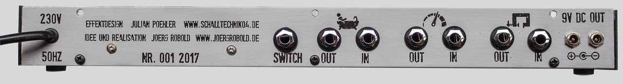

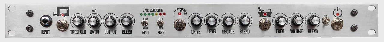

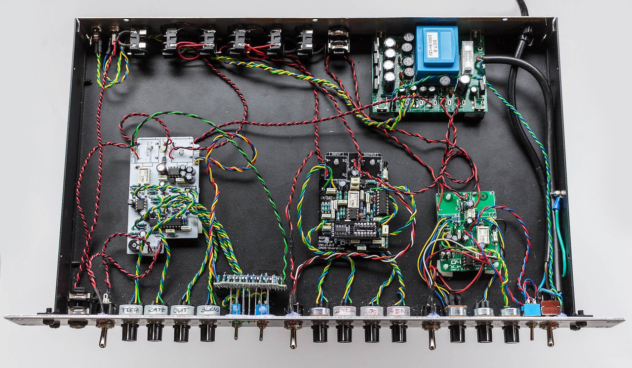

Sodele,
habe fertig.
Ziel war es, ein 1HE Rack zu bauen, in dem Pumpernickel, Guma Antique und NE_04 von Julian (schalltechnik04.de) zusammen ihren Dienst verrichten.
Hat geklappt. Und ich werd's nicht nochmal machen …
Doch jetzt erstmal ein paar Bilder, sonst glaubt ihr's ja doch nicht.

  • #993
Bei 500 Lötstellen habe ich aufgehört zu zählen.
Richtig schwierig war das Frontlayout, da alles sinnvoll unterzubringen fand ich echt schwierig.
Und ich hab Stunden, ach was Tage damit verbraten, die Schrift auf's Alu zu kriegen. Bügelmethode hat nicht funktioniert, nicht mal mit der blauen Press'n Peel Folie. Letztendlich hab ich es mit UV-Tinte draufdrucken lassen. Die Schrift muss übrigens so vintage aussehen …
Auf der Rückseite ist es einfach schnödes Waterslide Decal. Aber die Front fühlt sich richtig goil an, die Buchstaben sind leicht erhaben.
Hinten sind Schaltbuchsen verbaut, damit kann ich das Signal durchschleifen. Aber wenn man will, kann man die Reihenfolge mit Batch-Kabeln einfach ändern. Die Input -Buchse vorne hat Priorität gegenüber der hinteren Input vom Pumpernickel.
Die Stromversorgung übernimmt ein Powerplant Jr. Und da noch zwei Anschlüsse übrig waren, hab ich die kurzerhand hinten verwendet, so hab ich immer ne gute Stromversorgung für andere Pedale am Start.
Bei "Switch" kommt @Willie in's Spiel, er baut mir einen Looper, damit ich das ganze auch per Fuß schalten kann.
Wie findet ihr das Projekt?
