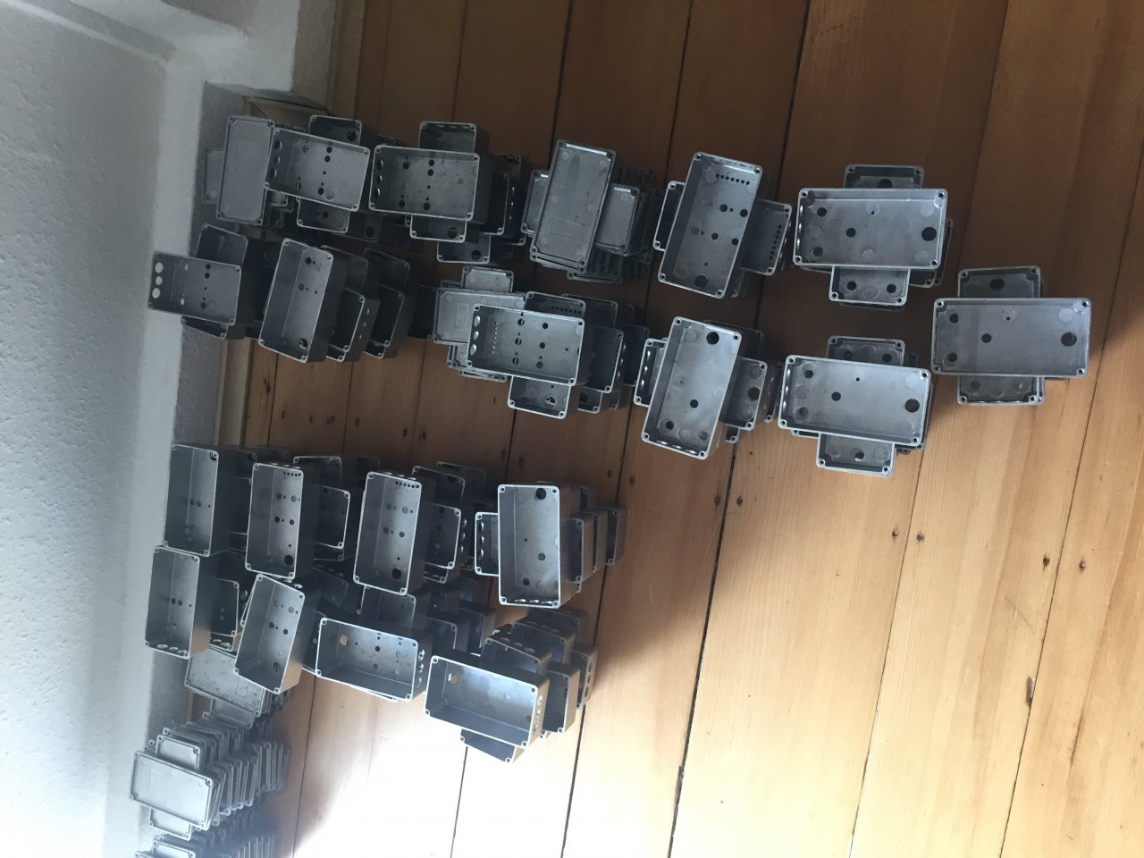

Aktuell werden fleißig Gehäuse fürs Pulvern vorbereitet. Die Hälfte hab ich...:dizzy:

Ich hab am Anfang auch selbst gepulvert! :I Pulvern ist super toll, aber der Staub ist schon nicht so spaßig. Das mache ich nur noch bei Ausnahmen selbst. Ich hab aber mit dem Pulverer ausgemacht, er bekommt die Gehäuse ohne Bohrgrate. Also müssen alle zu pulvernden Gehäuse einmal mit Stahlwolle poliert werden.
Bohren, Pulvern und Bedrucken lasse ich extern machen - aber alles in Deutschland. Das blöde sind eben die Zwischenschritte, die Kommunikation und das "Rumkarren" der Gehäuse von Bearbeiter A zu Bearbeiter B.
Nach dem Bohren müssen die Gehäuse kontrolliert, gereinigt und entgratet werden. Der Drucker will Druckdaten und die bleiben natürlich selten gleich. Endkontrolle, Verpacken...
Im Vergleich zu ganz am Anfang jammern auf hohem Niveau.
Kann ich meine 6 dazu stellen... :D
Wenn du sie schnell genug ankarrst lass ich sie mitbeschichten - dieses mal werden alle Gehäuse schwarz.

EDIT: doch nicht schwarz. Hatte keine Zeit das Design zu ändern.
