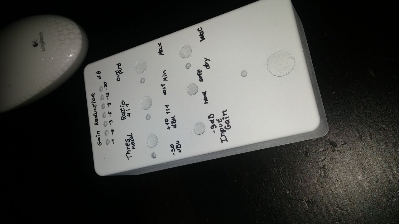

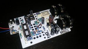

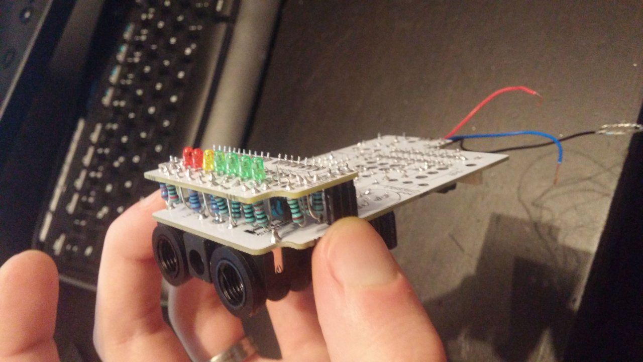

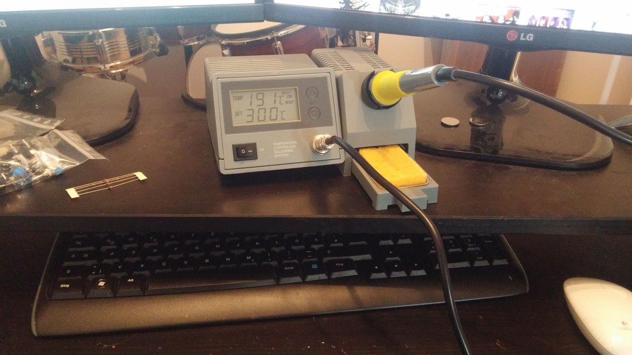

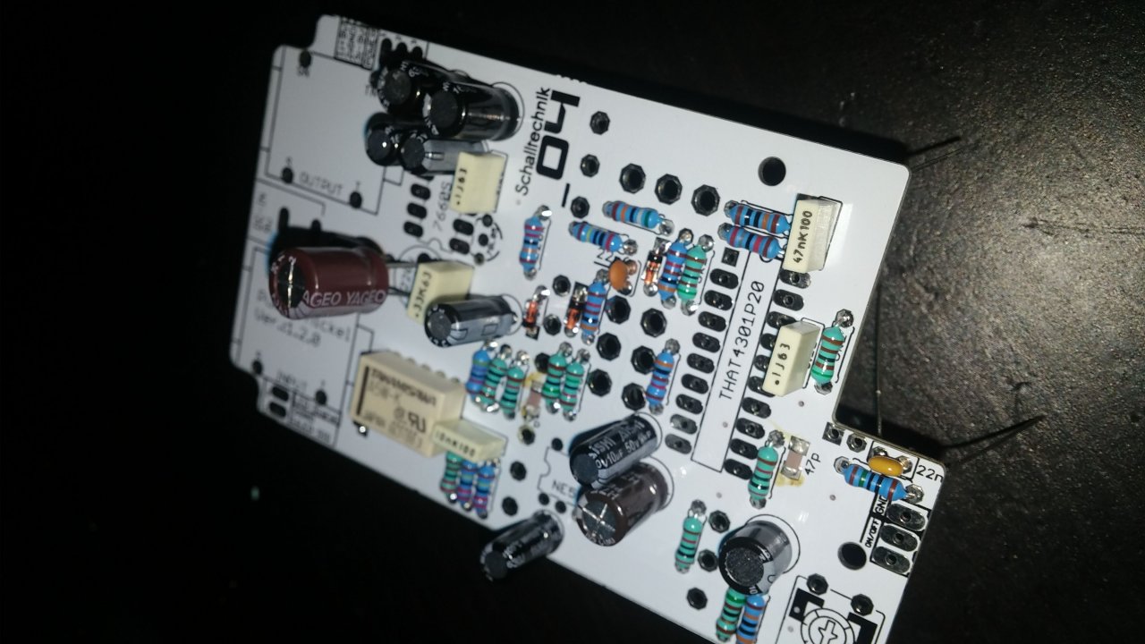

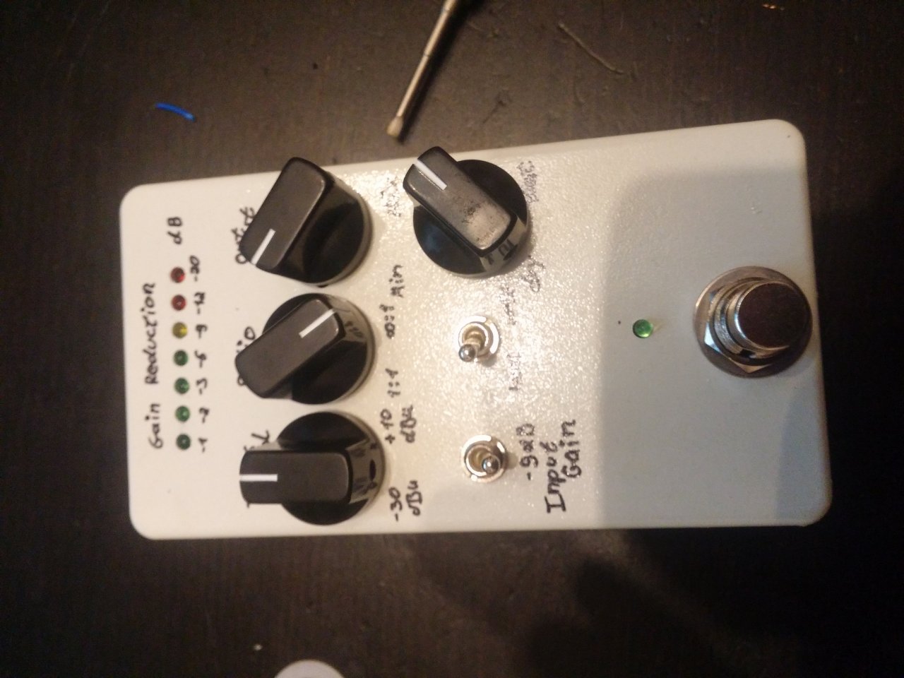

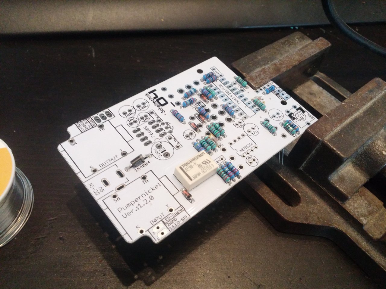

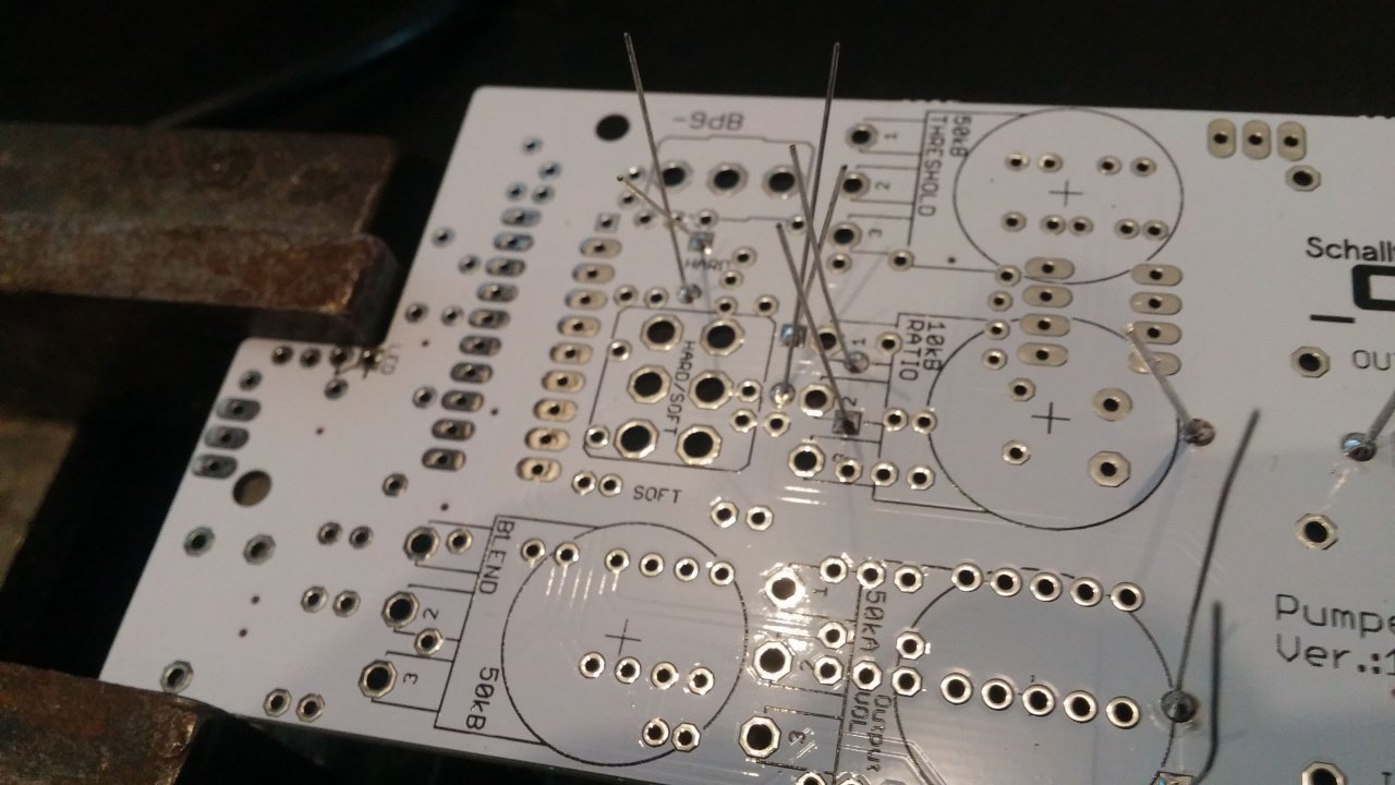

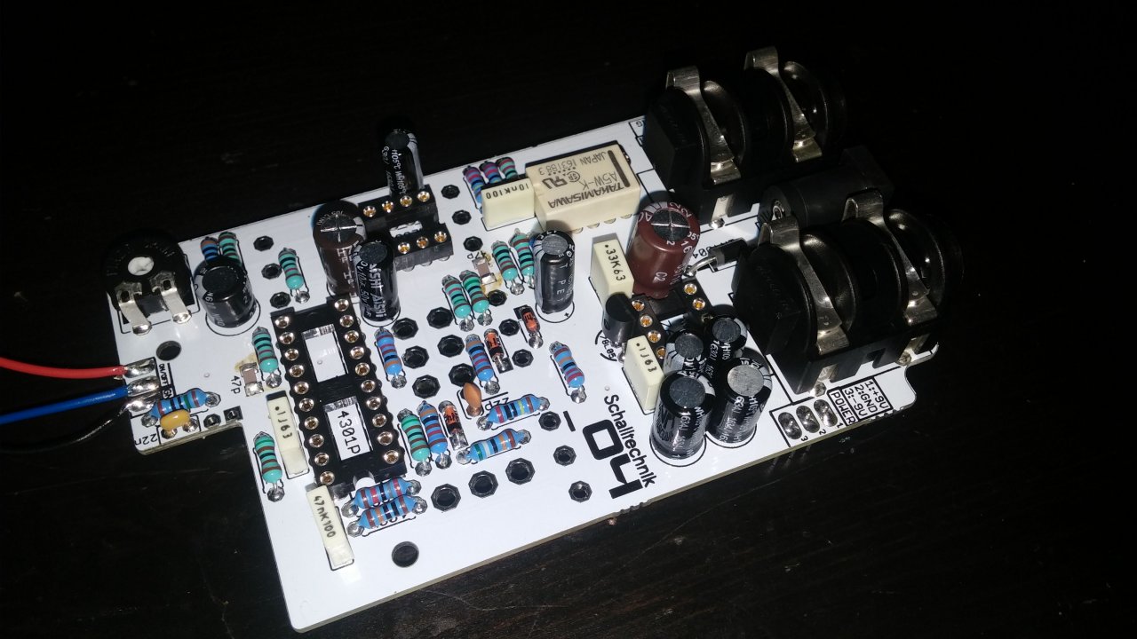

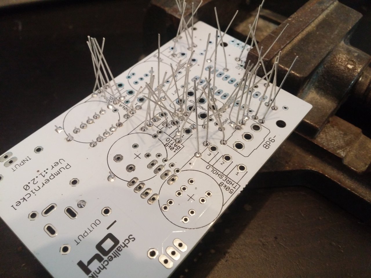

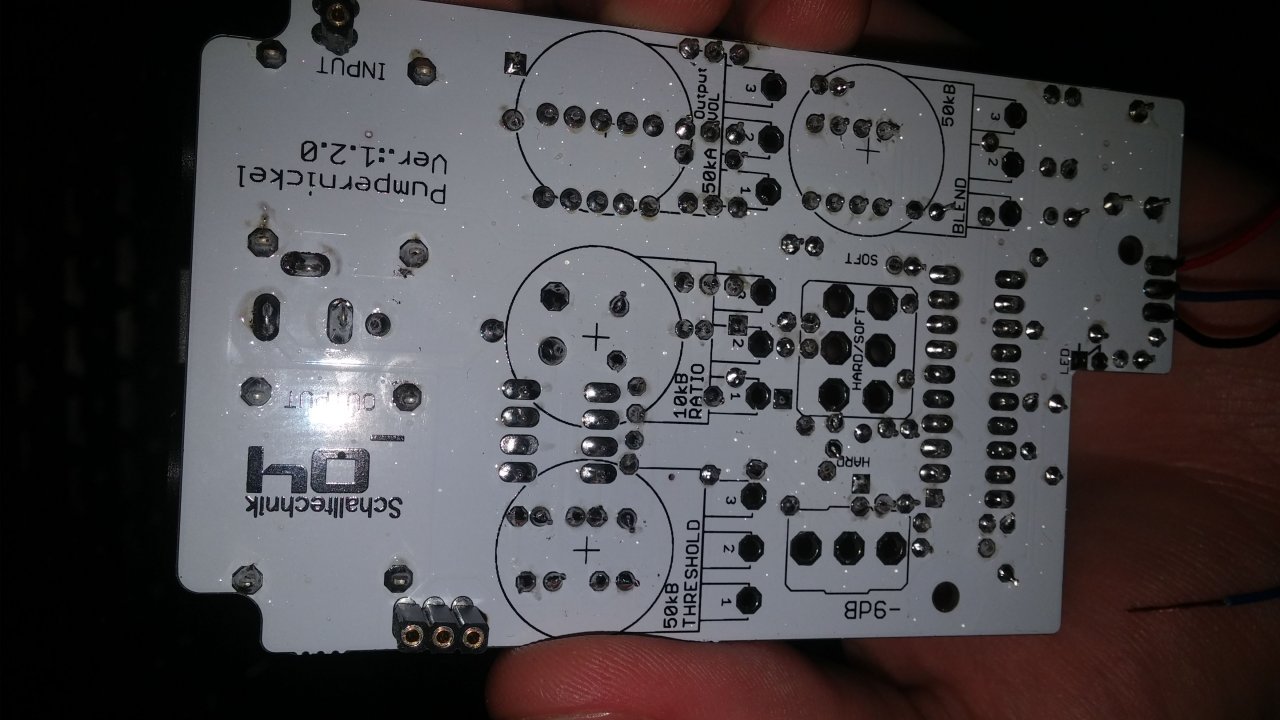

So, hab gestern meinen Pumpi zusammengebaut.
Das Kit ist extrem gut gemacht, die Platine wirklich ein Traum! Es dauert zwar seine Zeit, aber mit genügend Kaffeepausen lässt sich das ganze, auch für Lötanfänger, wirklich stressfrei bewältigen. Ich glaube gutes Werkzeug ist hier elementar! Abgesehen von ein paar billigen Conrad-Bastelkits, war das meine erste wirkliche Arbeit auf einer Platine und ich war genau deshalb sehr froh, über die neue regelbare Lötstation und eine feine Auswahl neuer Spitzen. Wäre ich da mit meinem alten, grobschlächtigen Lötknochen drangegangen, puh...
Soweit ich das bisher überblicke, läuft mein Pumpernickel auch auf Anhieb einwandfrei. Ich habe mir bei den LM339N gemütlich viel Zeit gelassen, schön die Temperatur heruntergeregelt und zwischen jedem Pin mal ein Schluck Kaffee... nichts gegrillt, alles top :-)
Klanglich bin ich hin und weg von dem Teil. Sanfte, kaum spürbare soft-knee Kompression, bis hin zu harter Parallel-Compression mit -12dB Reduction, Hammer! Ich habe bisher kein Setting gefunden, das nicht musikalisch klang. Attack und Release vermisse ich bisher nicht, das macht der Knee Schalter schon genau so, wie ich es mir sonst zurechtdrehen würde. Der Langzeittest steht natürlich noch aus, auch wie sich das Teil in Kombination mit meinen sonstigen Tretern so macht. Aber ich denke, der Kompressor wird definitiv always on bleiben, macht einfach unheimlich Spaß.
Ein besonderer Dank auch noch einmal an Julian, der auf Fragen in Lichtgeschwindigkeit reagiert und selbst einem Elektrotechnikkrüppel wie mir alles absolut verständlich erklärt hat.
PS: In der Anleitung könnte man vielleicht noch ergänzen, dass die verdammte Platine nicht ins Gehäuse passt, wenn man an den Schaltern die Muttern/Unterlegscheiben nicht jeweils perfekt auf der richtigen Seite der Gehäusedecke platziert... Was habe ich gepfriemelt, bis ich geschnallt hatte, dass meine Schalter zu tief liegen :D
PPS: Der Pumpi ist der einzige Treter auf meinem Board, der mich nicht in mahnendem Rot, sondern in gutmütigem Grün begrüßt, sobald er On ist. Das finde ich unheimlich sympathisch. Wir werden bestimmt Freunde. :D :D
PPPS: Wie viel Saft zieht er denn nun eigentlich? Hier im Thread findet man einmal einen mit 50mA Aufdruck und in der Schablone steht 100?

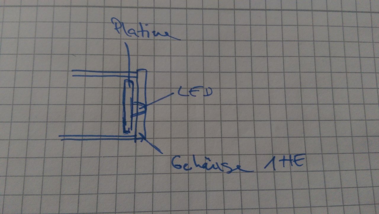

  • #965
Hier hatte doch letztens wer vor, den Pumpernickel und einen der GUMAs in ein 1 HE Gehäuse zu schmeißen. Passt da die LED-Platine aufrecht gestellt rein?
  • #966
keine Chance.
Man könnte natürlich die LEDs via Kabel mit der Platine verbinden. Könnte man. Wenn man wirklich will ………
Im übrigen bin ich noch dran …
  • #967
Du kannst auch die LED-Platine mit der Hauptplatine mit Kabeln verbinden. Das spart dir 9 Käbelchen ggü. dem Verkabeln der LEDs
  • #968
ja klar, das mache ich ja auch so, aber "leroyunso" will wohl die LEDs senkrecht laufen lassen. Und die kleine Platine ist zu groß, um sie einfach hochkant hinter die Frontblende zu platzieren. Wobei die Höhe für die Löcher ausreichen würde.
So hab ich das Vorhaben zumindest verstanden.

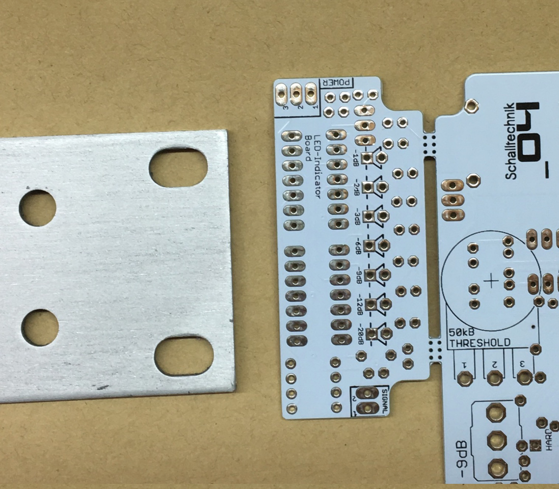

  • #969
Bilder sprechen ja mehr als 1000 Worte:
So 'nen Aufbau würde ich mir vorstellen, die restliche(n) Platine(n) liegend im Gehäuse. Würde das passen oder müssten die LEDs ohne Platine in die Front und die LED-Platine dann auch liegend eingebaut werden?
  • #970
Links die Frontblende, rechts die Platine.
1 Bild, sechs Worte :D
Ich werde sie horizontal hinter die Frontblende klemmen …
  • #971
:rofl:
Gut, jetzt haben wir uns verstanden. Mehr wollte ich nicht wissen...:prost:Also aufrecht gestellt in waagerechter Position horizontal zur Blende und so.
Schwere Geburt :bang:
Reaktionen: Zomok
