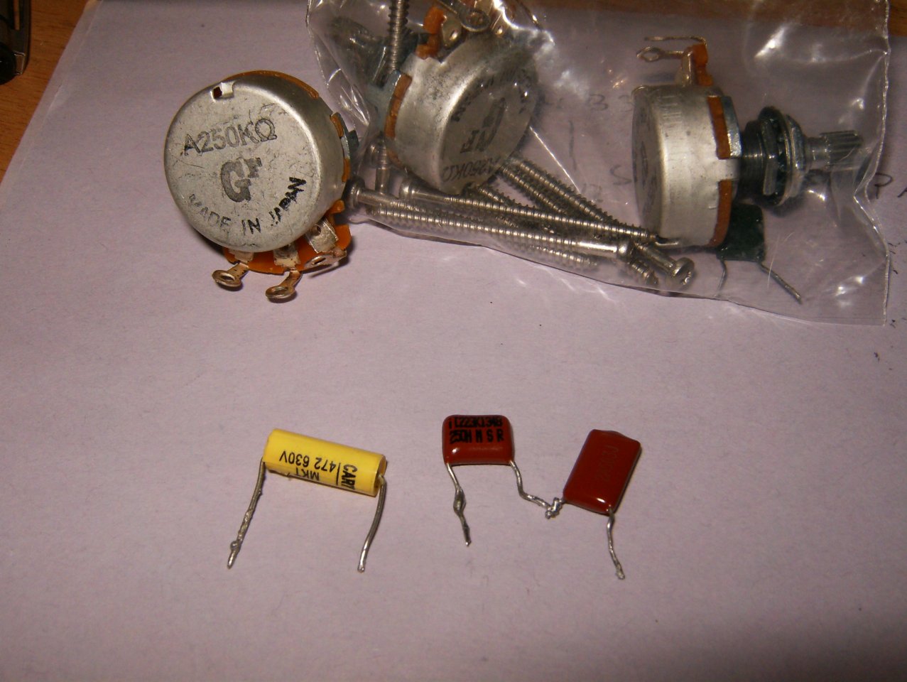

Da gehören Fender CTS Poties 250 kohm oder Göldo rein, und der470nf Kondensator für die Tonblende Green oder Orange
Nein. 47 nF ist Standard. Bezeichnung meist 473 (= 47 x 10³ pF = 47000 pF = 47 nF) plus Buchstabe (meist "J" für +-5% Toleranz).
Brummi V8, du schreibst 470 nF, aber der gelbe im Bild ist ein 4,7 nF. Bei den beiden anderen kann ich leider nix lesen.

Auf dem gelben steht 472,also 4,7 nf der Funktioniert auch,hatte den schon mal verbaut,ist mir aber zu wenig Bass,die braunen sind 22 nf,
