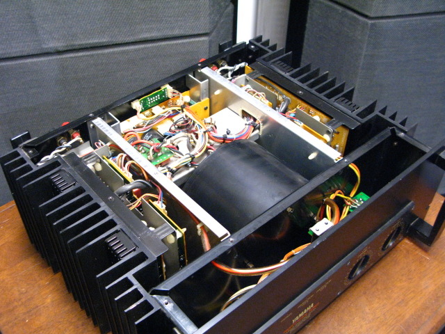

Das Ding hat 4HE und in der Mitte ein Rinderherz als Trafo.

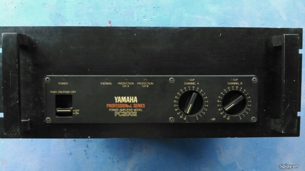

Hier ein Bild aus dem Netz:
Das gute Stück ist ja schon ziemlich alt und sehr gepflegt sieht es auch nicht aus. Überholt wurde es vermutlich nie.
Das Foto ist aus dem Netz - ich hatte keines gemacht. Sie sieht nicht so abgerockt aus und läuft auf beiden Kanälen.
Die Speaker Kabel muss man aber mit Schraubklemmen wie im HI-FI direkt an die Litzen anschließen. Pro Kanal ist die Endstufe laut Beschriftung für 4-16 Ohm Boxen geeignet. In den Manualen aus dem Netz sind aber jeweils nur 8-16 Ohm angegeben - die sind vielleicht zu alt. An 8 Ohm soll sie pro Kanal 240 W leisten, gebrückt an 8 Ohm 700 W. Das scheint mir zu wenig bei einer Leistungsaufnahme von 1300 W, die hinten draufstehen. Es wundert mich auch etwas, dass die nicht bis 2 Ohm runtergeht ...
