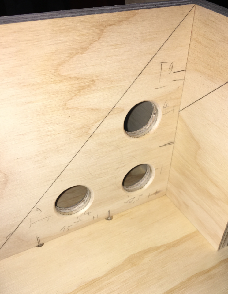

Hatte noch was "rumliegen" und baue nun mal ein Gehäuse drumherum ;)
Erster "Testaufbau" bzw. mal alles hingestellt um die Bohrungen abzuchecken:

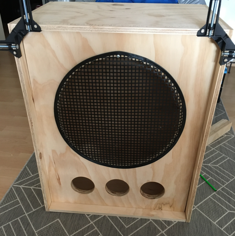

Hier schon mal ein Bild der linken Seite:

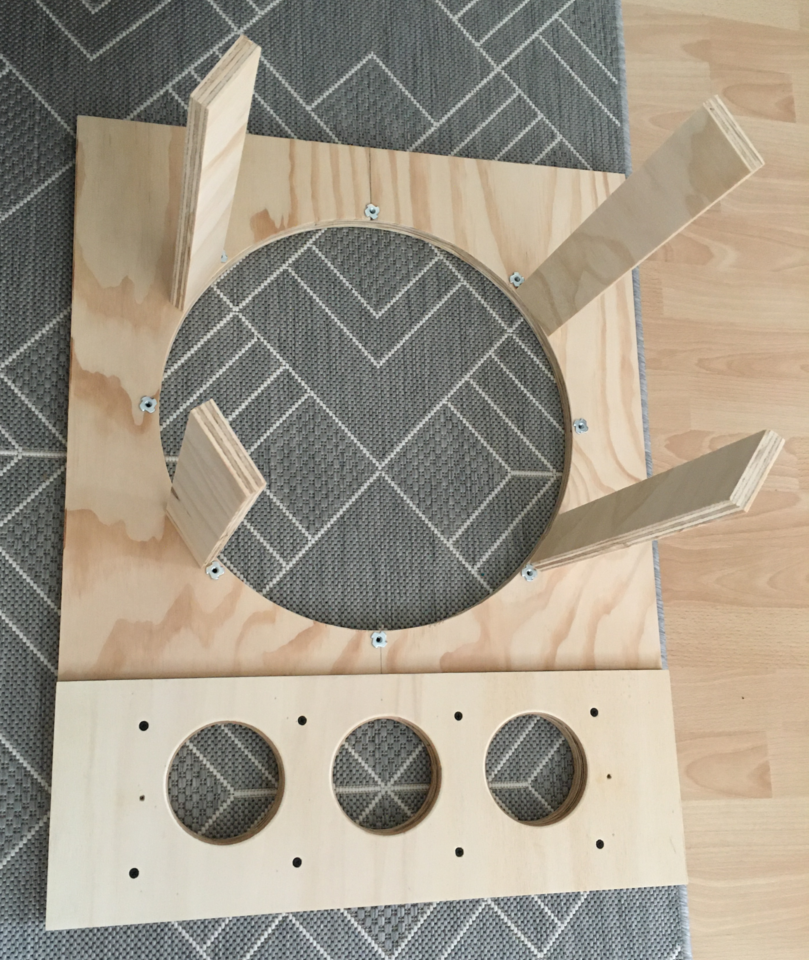

Die geplante Versteifung aus 8 Dreiecken:

Weitere Versteifung im Bau:
