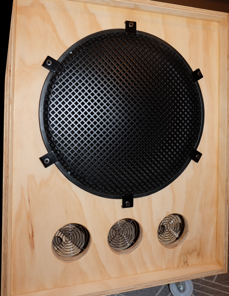

...was ein paar Klammern und ein Gitter so ausmachen können ;) :) :
Reaktionen: jogurt, Wes, tofi1 und 3 andere
  • #72
Für den Hobbykeller sicherlich ok, aber live sieht es doch etwas gebastelt aus. Schwarzer Filz, oder Kunstleder, Kunstoffecken und ein Gitter über die gesamte Schallwand sähe m.E. doch professioneller aus.
Reaktionen: Passilein, Dark-Duke und Bassphalanx
Werde die Box erst mal so lassen und in den Proberaum bringen. Dort kann ich sie dann richtig ausprobieren und bewerten. Ob die Box Live benutzt wird muss sich dann noch zeigen ;)
  • #74
Schutzecken und eine Oberflächenbehandlung (Lack oder Öl) wird sie sicherlich noch bekommen :)

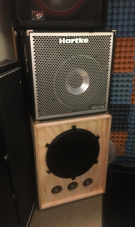

Aufbau im Proberaum:
Reaktionen: Gunni, Wes, DerGerät und eine weitere Person
  • #77
Beim ersten Test war ich etwas enttäuscht. Viel Vibration zu hören :(
Dann habe ich bemerkt, das es verschiedene Dinge und auch der Raum selbst waren. Ich hab wohl die Eigenresonanz des Raumes getroffen :D
Die Wände haben sich bewegt und 4 Meter vor der Box hat die Hose noch zum Takt "gewackelt" :m_git1:
Bin soweit zufrieden.. der Band wird das höchstwahrscheinlich eh viel zu laut sein (wenn wir mal wieder proben dürfen) ;)

  • #80
Beim ersten Test war ich etwas enttäuscht. Viel Vibration zu hören :-(
Bin soweit zufrieden.. der Band wird das höchstwahrscheinlich eh viel zu laut sein (wenn wir mal wieder proben dürfen) ;-)
Die 18er produziert an sich schon viel Bass, dann noch in einer Raumecke plaziert (3 reflektierende Flächen = 3 x +3dB ) - das dürfte ordentlich dröhnen. In unserem Probenraum (ausgebauter Keller, ca. 25qm, ca. 2,20 Deckenhöhe, dicke Wandvorhänge und Polstermöbel zur Dämpfung) habe ich schon mit einer moderat lauten 15er zu viel Bass. Mit der GlocKla Take Five ist es etwas besser, aber ich muss den Bass immer noch weit runter drehen. Unserem Drummer geht es mit der Kickdrum genauso.
