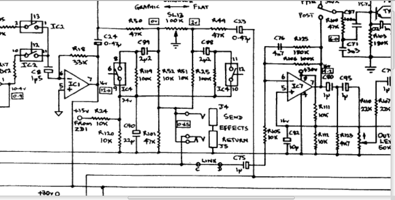

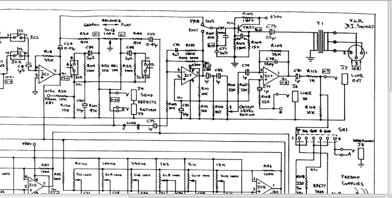

Moment, ich such mal schnell...................
Siehst du den Kontakt bei Return? Ich bin mir fast sicher dass hier dein Problem besteht.

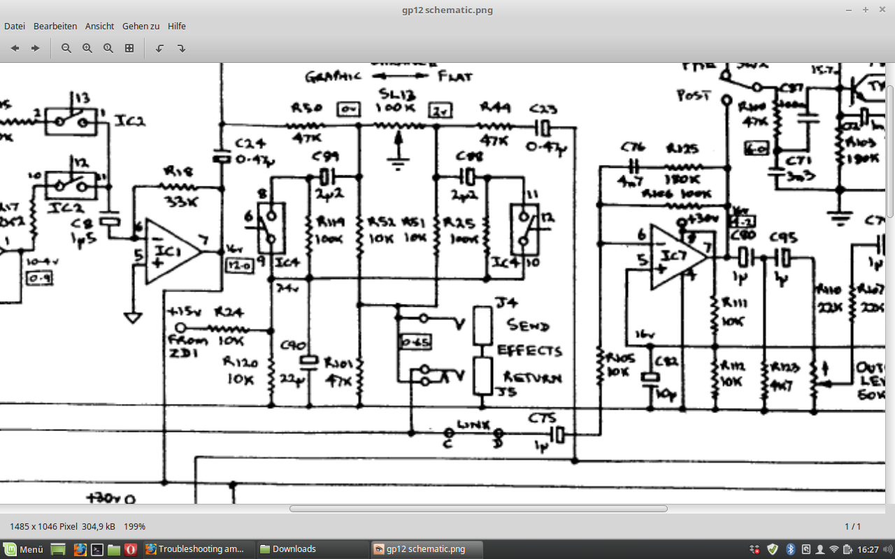

sieht nach starkem Gleichspannungsanteil am Speakerausgang aus. Ich würde fasst denken das der Amp ernsthaft einen Meise hat.
Ich vermute fasst, mit Stecker hier und da rein und raus ist es nicht getan.
