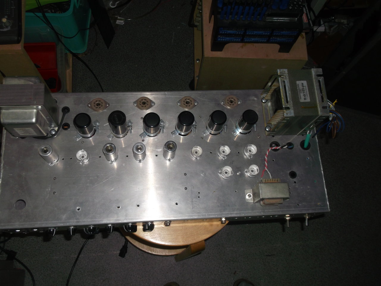

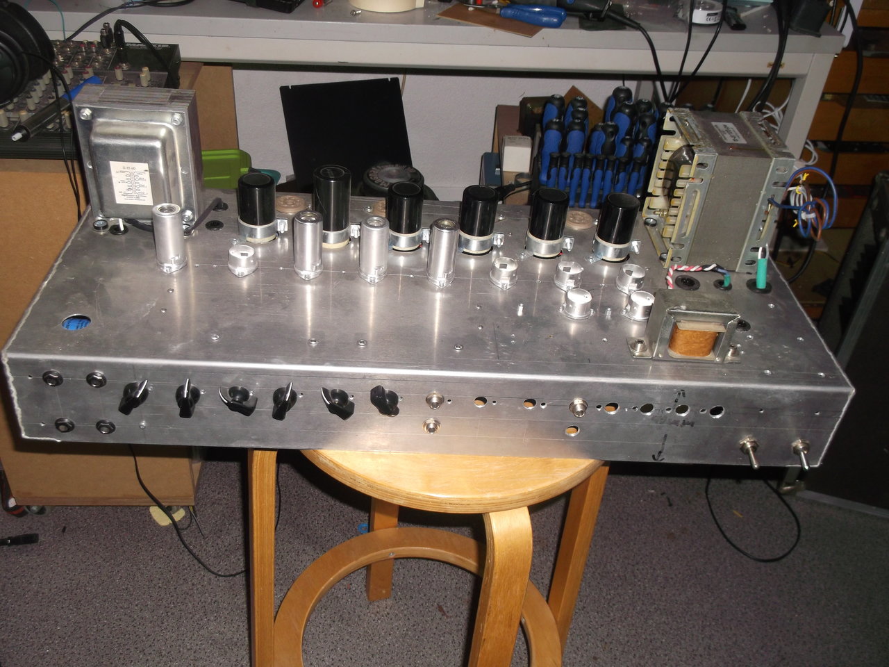

Zu der oben gezeigten Schaltung hab ich aber noch eine kleine Anmerkung - auch wenn Ampeg das genauso gemacht hatte, benötigt man keinen Katodenwiderstand, wenn man die ECC83 mit Gitteranlaufstrom biast - und für Biasing über Katodenwiderstand ist der Gitterableitwiderstand zu groß. Zweitens: hinter die Klangregelstufe gehört ne Pentode. Wenn man deren Arbeitsgerade so legt wie im B18, geht das auch mit ner EF86. Oder man besorgt sich ne billige ECF8x mit ungefähr passender Triode und schaltet letztere als Katodenfolger, oder sogar als Katodyn mit nur einem Lastwiderstand am ungenutzten Ausgang. Die ECF803 wäre wohl einigermaßen geeignet, und sie kostet nicht viel. Mal im Kopf überschlagen wird der katodyn an den Ausgängen jeweils so 120k sehen (Innenwiderstand des Bias-Krieses nicht vergessen). Natürlich muss auch die Schaltung der Pentode angepasst werden, weil halt eben die Lage der Arbeitsgeraden relativ zum Kennlinienknick der Pentode klangbestimmend ist. Hier ist schon ein wenig Rechnerei und Arbeit mit dem Kennlinienfeld angesagt....
Aus klanglichen Gründen würde ich auch im SE-Fall eher die 6L6GC nehmen als die 6V6 - die 7027 ist halt nun mal nicht anderes als eine selektierte 6L6GC. Mehr Leistung darf man natürlich nicht erwarten, solange man die Anodenspannung beibehält.
Wenn man das alles macht, werden aus den 30% B18 ganz schnell 90% - 100% geht nicht wegen der SE-Endstufe.
Ich habe hier bei mir einen Schrank voller Teile , mit allen Trafos zusammengerechnet einen knappen Zentner . Mit den Teilen muss ich auskommen . Klar hab ich den Barkhausen hier und könnte alles durchrechnen . Mach ich aber nicht . Ich mache es wie die Künstler . Ich gehe dieben . Ich klaue schamlos aus existierenden Schaltungen und schmiede die mit notwendigen Modifikationen zusammen . Solange der faule Zauber nicht in Flammen aufgeht oder komisch riecht ( olfaktorische Wahrnehmung ) passt das erst mal . Dann kommt das Teil in meinen Hof , gegen Regen geschützt und wird 2 Wochen lang mit einem CD Player befeuert und per Zeitschaltuhr immer wieder ein- und ausgeschaltet . Wenns dann noch schnauft ist gut . Und das ganze Gedöns muss für MEINE Anlage passen . Ich suche den einen Sound der mir ( und hoffentlich den 2 oder 3 Zuhörern ) den Atem raubt . Die eierlegende Wollmilchsau gibt es nicht . Auch wenn die Industrie das immer wieder gerne behauptet . Frohes Fest 🌲 PS : Mit der Dose warst du nicht gemeint , es gab zu meiner Studentenzeit in Bielefeld zwei Damen in der Band die ich nicht gelöscht hätte wären sie in Flammen aufgegangen ...Noch zwei Fotos vom Versuch meiner Wollmilchsau . Kannste knicken , ich reiß das Teil ab und bau mir daraus eine Marshall Bass Amp Copy . Mal schauen wie das so klingt . Obwohl 100 Watt für mich persönlich eher mickrig sind . Hatte einen 100er Hiwatt , ging so , dann einen 400er Hiwatt . Der war Klasse , Druck ohne Ende , knurrte wie die Sau . Musste den 2009 verhökern sonst wäre ich wegen Mietrückstand aus der Bude geflogen . Das ist RocknRoll live
