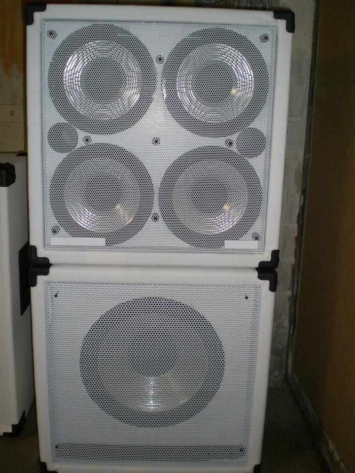

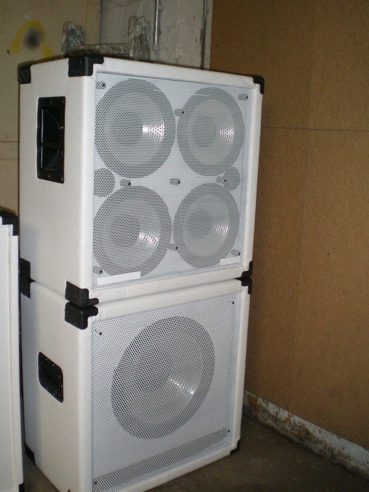

Ein bekannter hat mal meine Hartke XL mit Kunstleder bezogen. Der hat das einfach über den Filz getackert. Hält schon 10 Jahre (Die Boxen habe ich weiterverkauft und sind noch oft im Liveeinsatz)
Das soll was für's Wohnzimmer werden. Für Live wäre mir das egal.
egal, das sah wirklich sehr gut aus.
