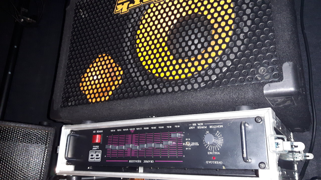

hab mir für sehr kleines geld eine mono endstufe von craaft. eigentlich nur für den probenraum und weil sie 2 ohm tauglich ist.
mein fazit nach der probe:
wie geil klingt das denn und wie kompetent kommt das rüber?

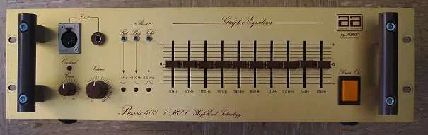

mein erster richtiger amp war ja der goldene craaft bassic 200 oder so. und der war ja schon wirklich kompentent. aber diese endstufe topt das sogar noch. und hat dabei nur konservative 300 W. ehrlich positiv üverrascht, wie gut das zeug von damals war/ist.
Hallo,
dass der u a gut klang, könnte damit zusammenhängen, dass der mW eine MOS-FET- Endstufe hatte.
So habe ich es noch dunkel in Erinnerung, als die auf den Markt kamen.
Und wie man sieht, war es nicht explizit ein Bassamp, sondern ein PA-Monitor-Amp.
Einen Bassamp mit MOS-FET gab es meine ich auch, kurz nach der goldenen Serie aber da habe ich auch keine Unterlagen mehr.
Müsste so ca. 35J alt sein.

Die Goldkästen waren alle normale bipolare Amps, stimmt, aber eine kurze Zeit gabs auch MOS-FET-Endstufem auch einen PA-Amp mit schönen Instrumenten - nur leider alle ohne Speaker-Protections.

Mein Amp ist die silberne Version im Tolex-Headshell. Das Teil war echt ein Glücksgriff. Habe ihn seit 2006 und er hat schon einiges mitgemacht und einige Tunings im Premap hinter sich. Spaß macht er immer noch ;-)
