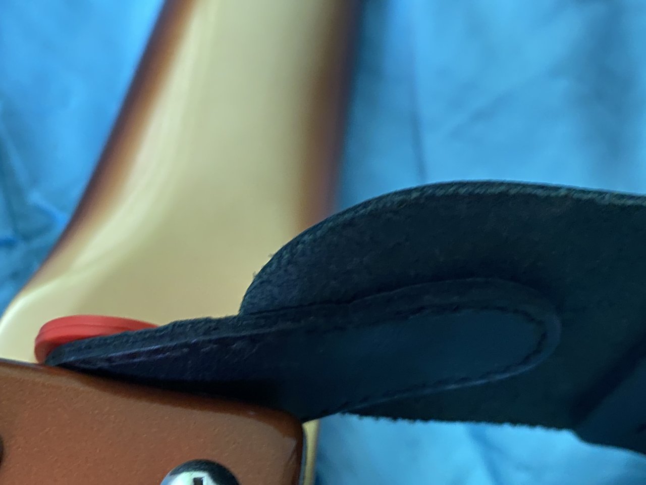

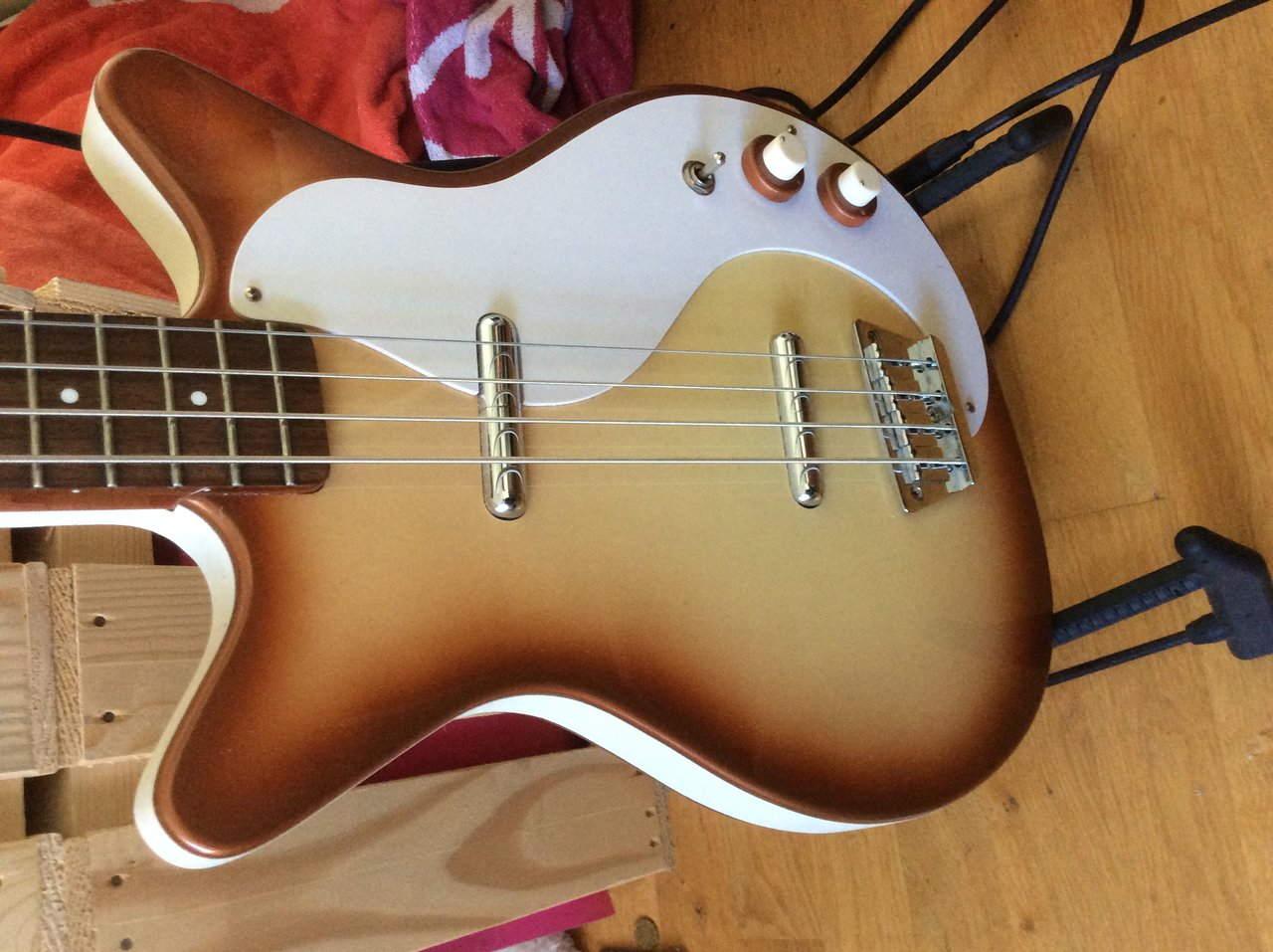

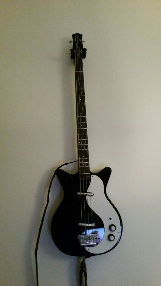

Hallo geschätzte Bassic-Kollegen
Seit kurzem ist auch bei mir ein Danelectro DC eingezogen. Vor ein paar Monaten hatte ich bei Thomann diesen Bass angespielt, ihn aber nicht mitgenommen. Nun hat er seinen Weg zu mir doch noch gefunden. :-)
Hier ist das gute Stück:
Nun folgende Frage zu dem Gerät: Als ich meinen Gurt anhängen wollte, habe ich bemerkt, das keiner meiner Gurte auf den oberen Gurtpin passt, finde ich den ungünstig angebracht. Gibt es da irgendein cleveres und stabiles Verbindungsteil oder wie habt ihr das jeweils gelöst?
Herzliche Grüsse
Bass-ti

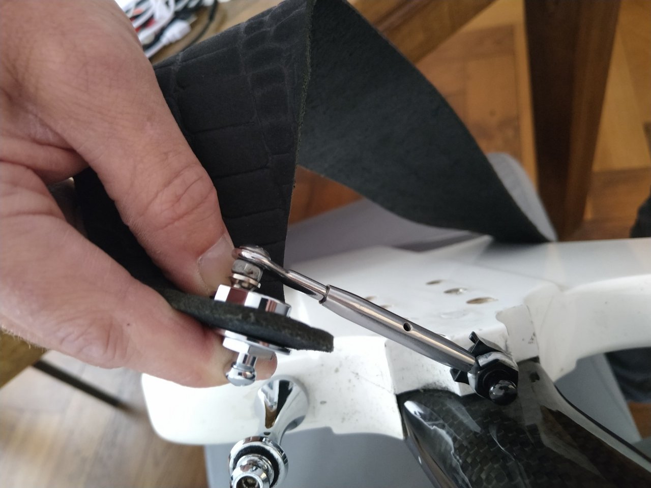

Servus Bass-ti,
ich habe wegen des gleichen Problems an meinem Ray'nBird mir ein cleveres und stabiles Verbindungsteil ;-)gebasstelt. Ich kann dir heute Abend mal ein Foto machen.:-)

ich habe schaller security locks befestigt, da kann man man auch breitere gurte mit mühe und not "reinquetschen".
alternativ kann man natürlich einfach spitz zulaufende gurte verwenden z.b. Gibson nubuck, ken smith, gruvgear recoil, marleaux comfort strap.
oder eben den gurtpin gleich hinten an die halsschraube versetzen.
Reaktionen: Hicetea
  • #31

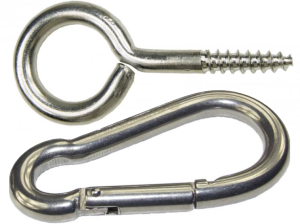

Auch wenn es möglicherweise etwas rustikal aussieht:
Eine Ösenschraube + Karabiner am Gurt ist sowohl günstiger als auch sicherer als jegliche speziell auf Gitarren ausgerichtete Lösung.

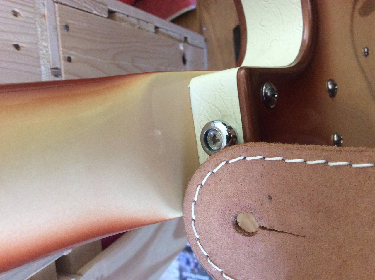

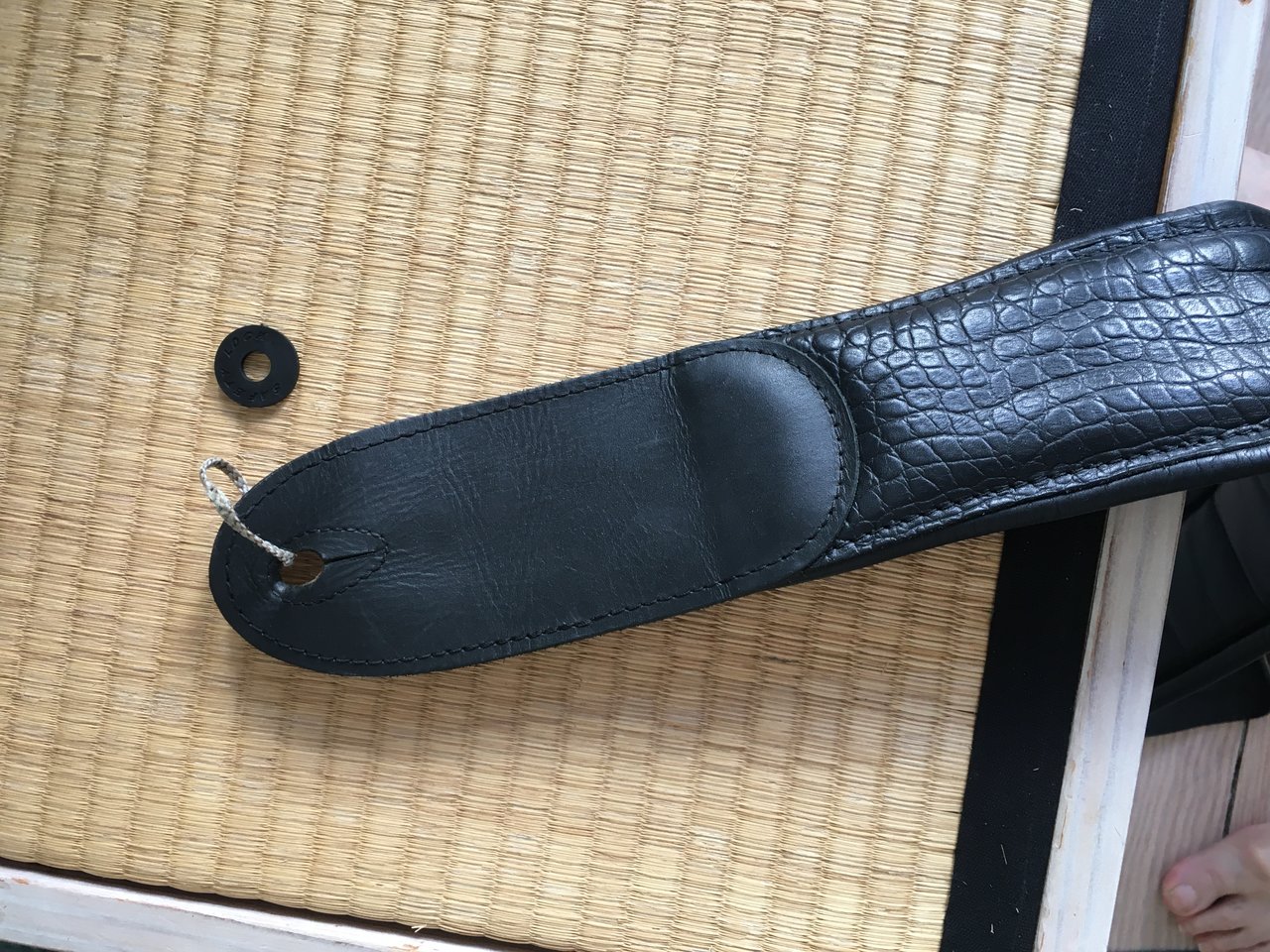

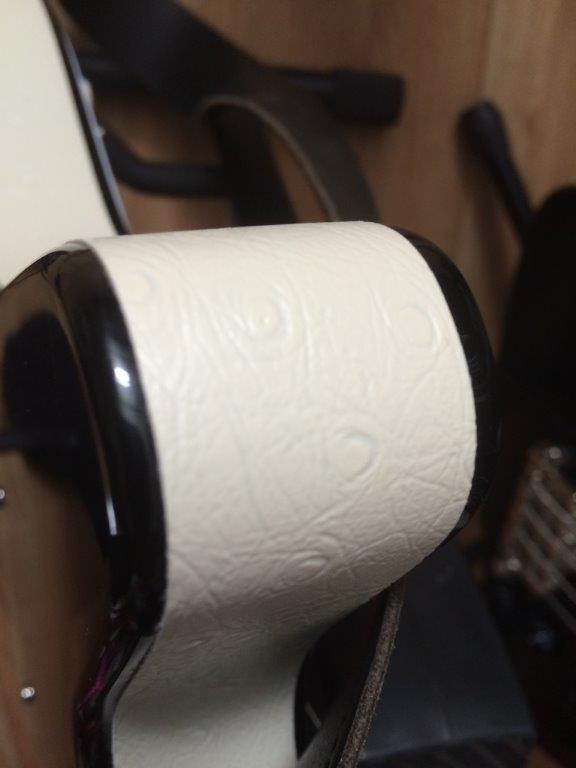

Meine simple Lösung, siehe Foto. Funzt, wenn man nicht gerade auf der Bühne herumspringt.

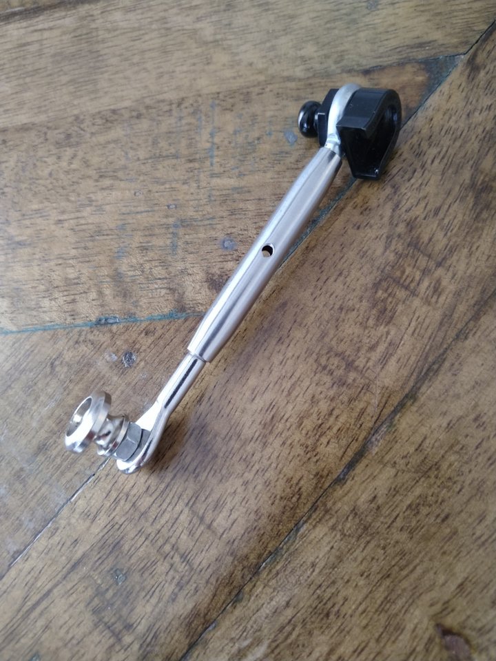

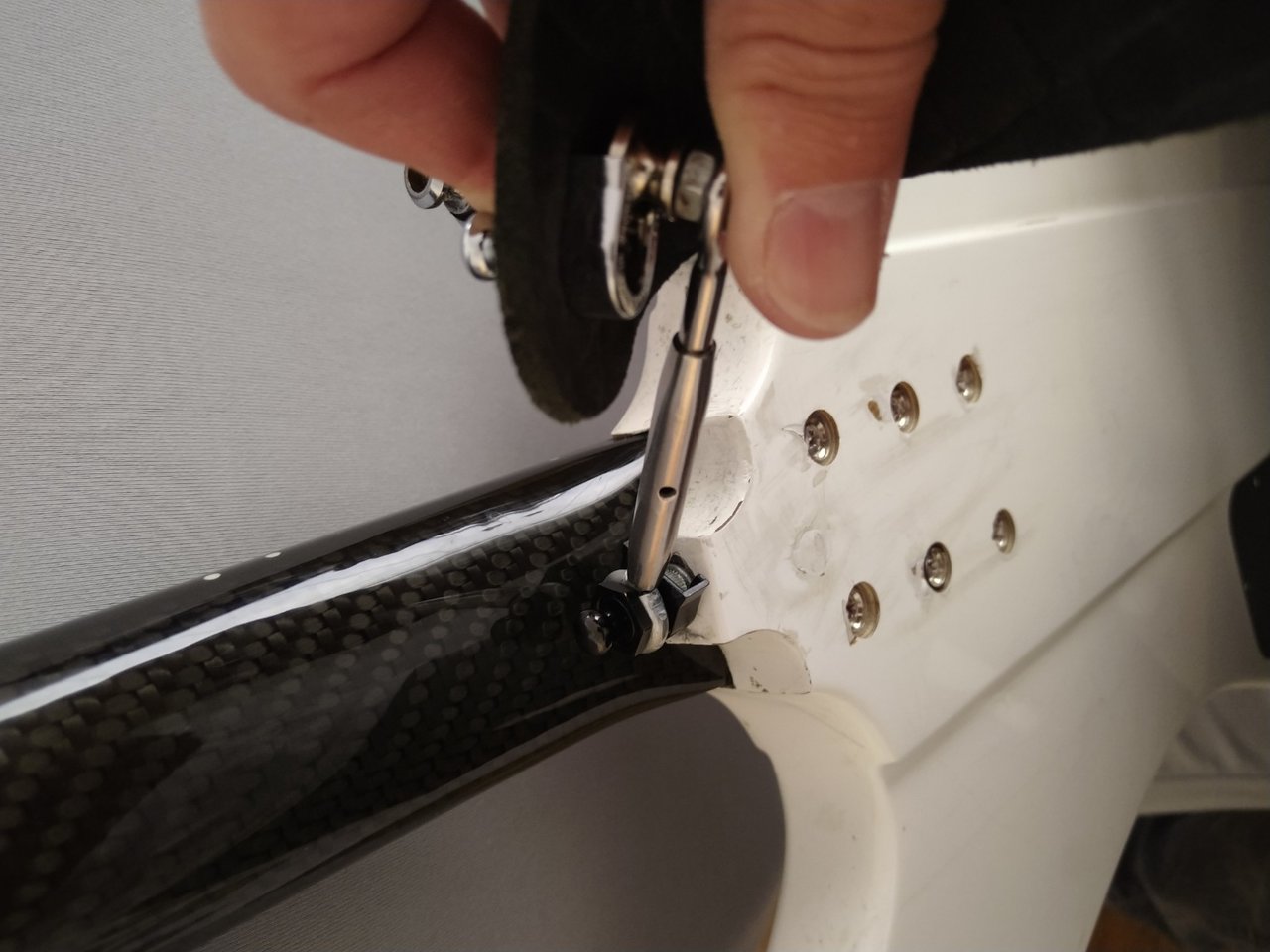

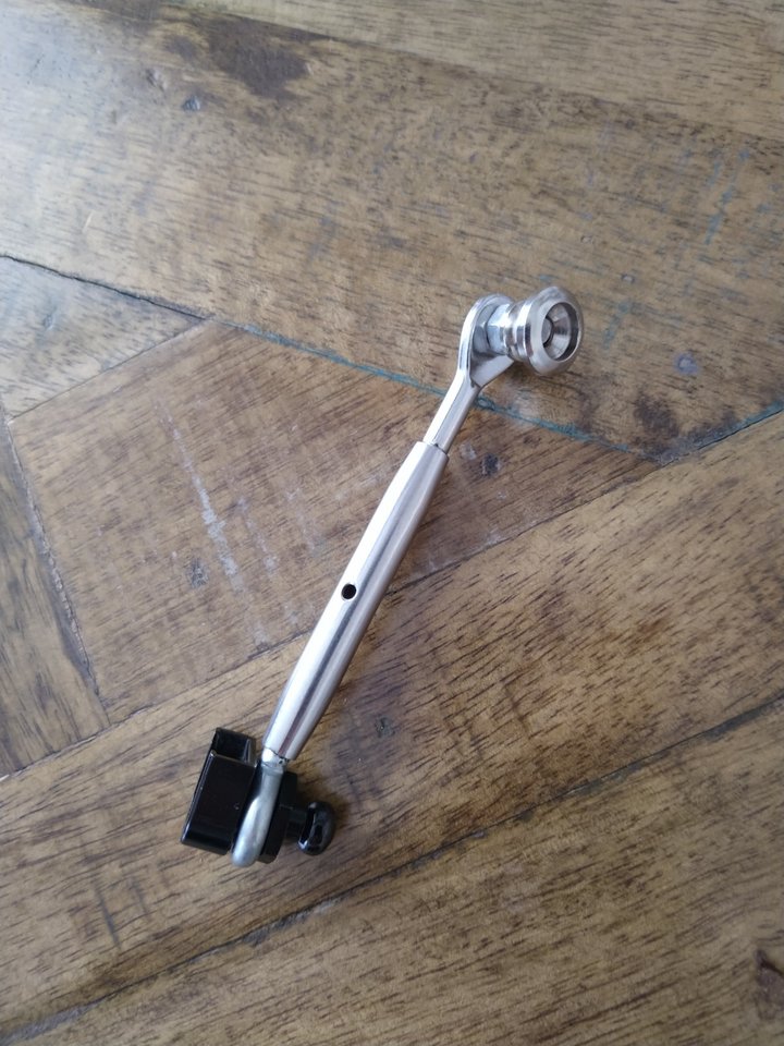

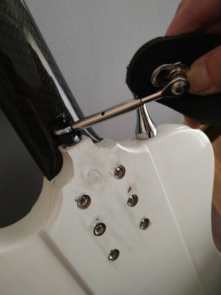

So tschulligung, hat etwas gedauert:
Den Schaller-Pin habe ich nur drangehalten, daher ist da noch eine Mutter dazwischen (das Ding ist z.Zt. nicht in Betrieb). Sonst ist der Gurtpin direkt auf den Wantenspanner geschraubt.

Kann man da nicht einfach den Gurt "umdrehen"? Also einfach die schmale Seite am Halsübergang verwenden?

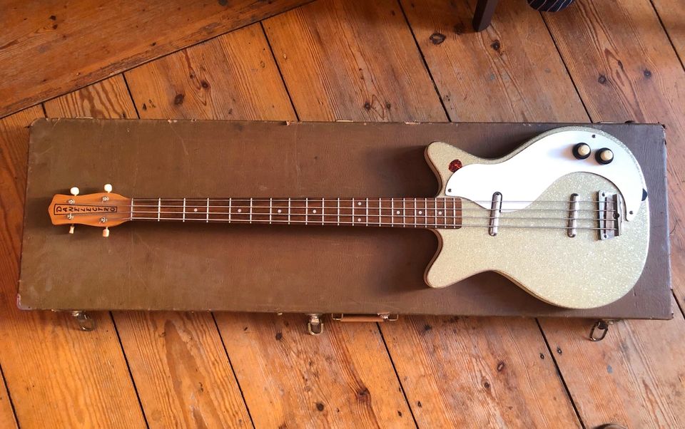

Bei mir zieht auch bald ein 59er Reissue aus der ersten Serie ein... :-)

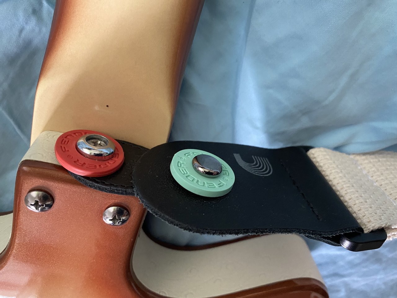

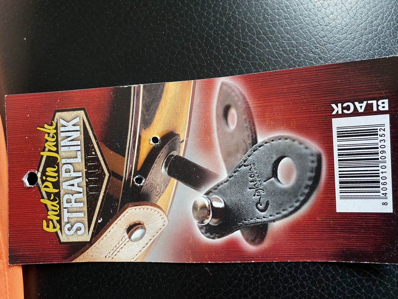

Danke euch allen für eure Antworten und Hilfe. :-)
Kurz bevor ich selbst angefangen habe zu basteln war ich nochmals im örtlichen Gitarrenladen und habe dort eine Lösung gefunden, dass sieht jetzt so aus:
Damit bin ich jetzt ganz zufrieden. Nachfolgend noch einBild der Packung, falls nochmals jemand so etwas sucht:
