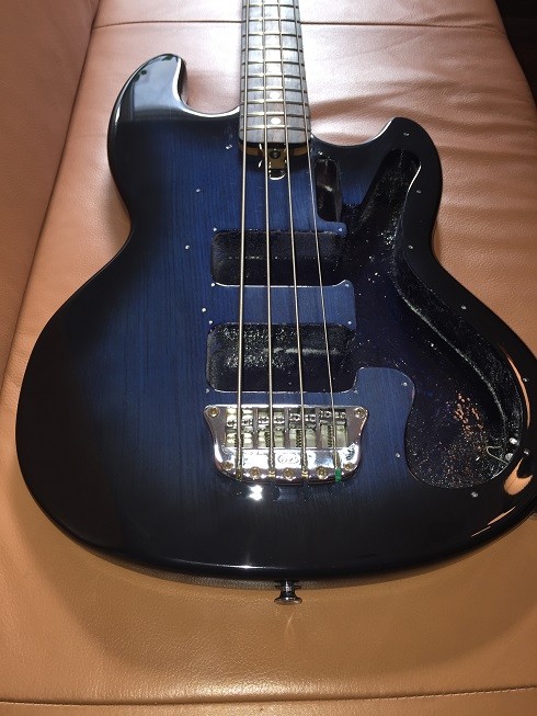

Dem Wal-Sound auf der Spur:
Ich für meinen Teil hab`da einen alten ESH JB als Versuchsobjekt genommen und ihn "crossgegradet" > mit Bassculture PU und ACG EQ-01 Dualfilter Elektronik.
Das funktioniert sehr gut und liegt sehr nahe am Original > für mich reichts.
Mit der ACG ist man noch flexibler, mein WAL- Zombie produziert auch deutlich mehr Bässe und Höhen (wenn ich sie brauche) als das Original.

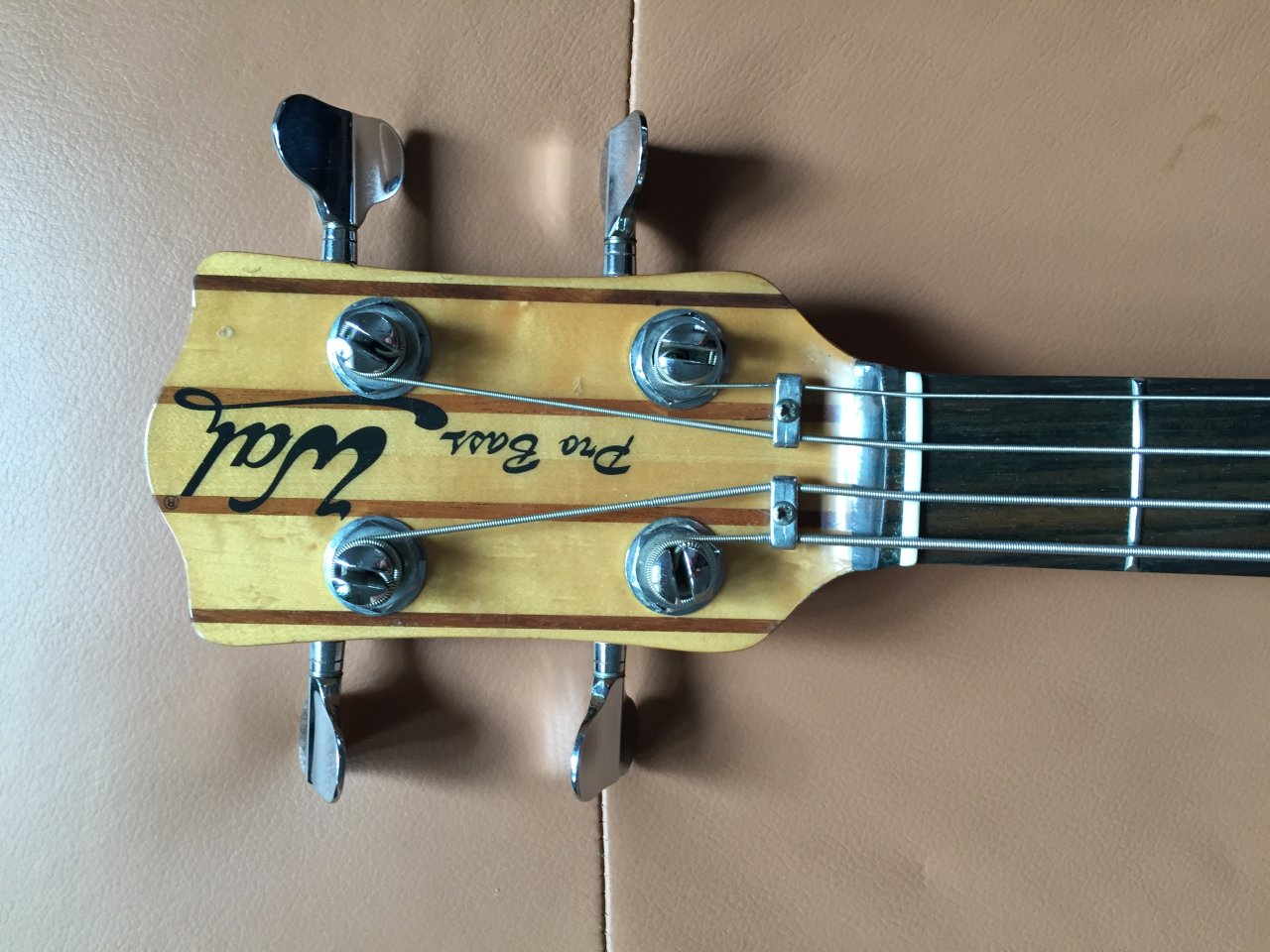

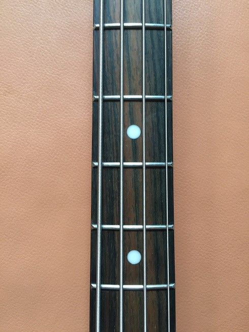

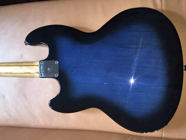

Dieser Thread ist ja schon einige Jahre alt, im Zuge dessen hatte ich auch einen WAL MKII für Testzwecke besorgt, so konnte ich gute Vergleiche zu meinem "Zombie" machen.
Diesen Bass habe ich gegen Aufzahlung gegen einen defekten WAL PROe eingetauscht, der ist fast fertig "refinished" > arbeite gerade die defekte Elektronik auf.
Hier ein paar Bilder vom fertig refinishten Neck und Korpus:
Reaktionen: Gast76317, BassPapa und Gast30925

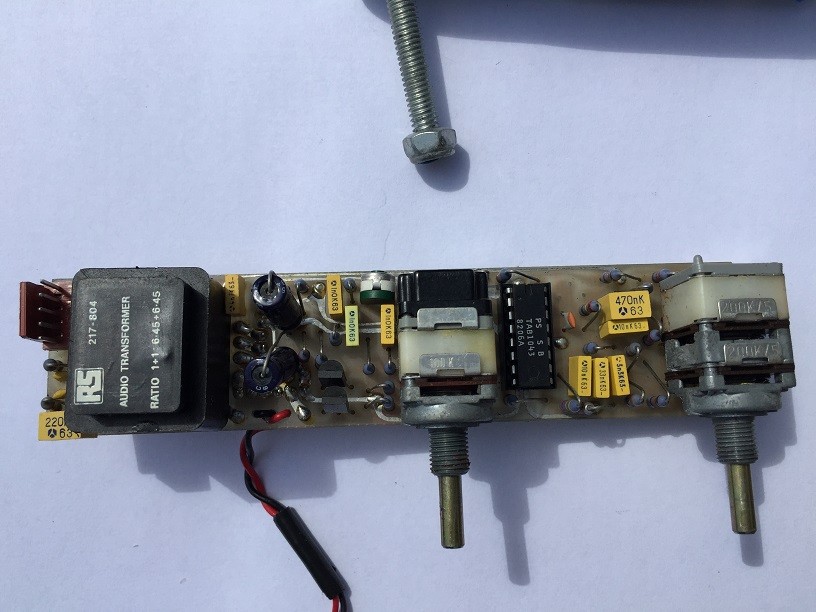

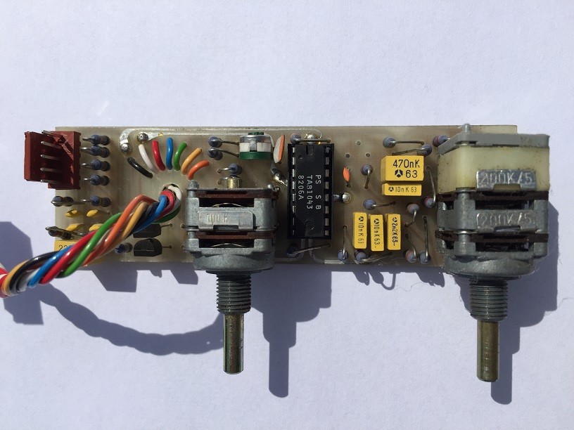

Um Euch einen Eindruck zu geben wie die alte SVF Elektronik des WAL MKI aussieht, hier zwei Pics (Draufsicht).
Will hier nicht mehr zeigen > möchte nicht die "Reverse-Engineering" Fraktion mit mehr Details beglücken :evil:
Wer sich mit der Materie auskennt, wird schnell herausfinden, dass hier z.B. MIL-Type Potis und ein schwer erhältlicher Quad OPAMP mit speziellen Eigenschaften verbaut wurde.
Aufgrund dem heutigen Stand der Technik ist das Kopieren dieser alten Elektronik unrentabel, daher hatte ich mich auch entschlossen eine ACG zu testen > hat einen fairen Preis und funktioniert super !
Reaktionen: Gast5650 und TieftonTom
