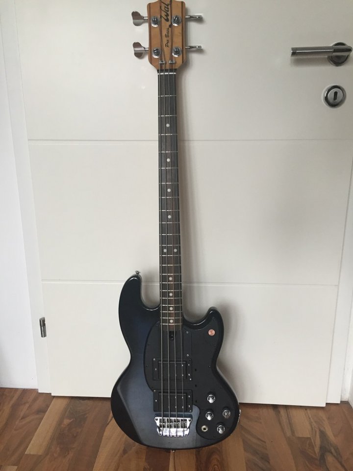

Hallo Leute,
hat leider einige Zeit gedauert, bis ich mich meinem WAL PROe Projekt in Ruhe widmen konnte :-(
Knackpunkt war und ist > die alte originale Elektronik > will ich in der bestehenden Form nicht mehr einsetzen > ein "Flickwerk" ist einfach Sch...e.
So wie es aussieht wird mich ein Kumpel bei der Neuentwicklung unterstützen > dass macht einfach mehr Sinn.
Was hab ich in der Zwischenzeit gemacht:
Die original PU hab´ich mir im Detail unter die Lupe genommen.
Es handelt sich bei diesem 78er Oldie noch um die Ausführung, wo je Reihe 4 Stk. Spulen (a´2,4 Kohm) in Serie, dann beide Reihen in Serie zu einem Humbucker zusammengeschaltet sind.
Ergebnis satte 19,2 Kohm > oh mein Gott.
Nach ausführlichen Test ohne Elektronik, rein passiv > die PU haben einen immensen Output > Bässe, Tiefmitten ohne Ende, geringe Hochmitten, fast keine Höhen !
Wenn man hier irgendeinen brauchbaren Sound produzieren möchte > geht dann nur mit einem Preamp, welcher die unerwünschten Frequenzen absenken kann so macht´s keinen Spass.
Letztendlich habe ich für weitere Tests den ACG EQ-01 Preamp aus meinem ESH Zombie rausgenommen, und in den PROe eingebaut.
Das Ergebnis ist über jeden Zweifel erhaben > absoluter WAL- Gesang ist das Ergebnis :-)
Der Bass drückt ohne Ende > ich besitze viele Bässe mit denen ich vergleichen kann.
Aber was da an durchsetzungsfähigen Tiefmitten und Mitten rauskommt, schafft kein anderer meiner Bässe.
Durch den durchstimmbaren HP der ACG EQ-01 können jetzt auch gezielt die Hochmitten und Höhen geschmackvoll dem Gesamtsound beigemischt werden > einfach super.
So wie es aussieht komme ich meinem Ziel immer näher, werde jetzt das Instrument noch ein wenig optimieren (Saitenmaterial, Saitenstärke, PU Abstand usw....) um das absolut "Bässte" Ergebnis zu erhalten.
Mal schauen, vielleicht krieg ich das auch noch mit der Original Elektronik gebacken.
Hier ein Bildchen von der aktuellen Testsituation (muss noch alle fehlenden Schrauben fürs Pickguard und PU Rahmen reinschrauben).
Reaktionen: Jost Halenta, Gast30925, Gast76317 und 8 andere

  • #280
Das bestätigt auch der vid hier, die Elektronic macht den Passiv-Sound nach Aussage des Autors sogar leiser, so einen Output bringen die PU:
Mir tut es aber richtig weh, dass er die Original-Elektronik gegen eine 2 Band-Glockenklang ausgetauscht hat. :ugly:
@lila_vila
Absolut gelungene Restauration des WAL PRO. :great:
Hast du sattt des PU-Umschalters einen Blendregler eingebaut?
War beim Original die Klingenbuchse auch auf der Oberseite?
Reaktionen: lila_vila
