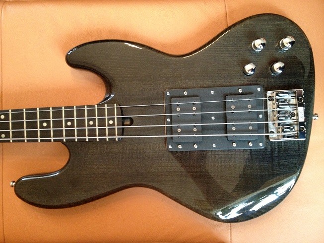

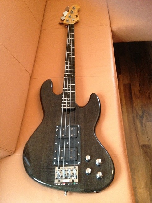

@deathnotes
wenn Du Dir meinen Thread komplett durchliest > wirst Du feststellen dass ich schon in 2014 all diese Komponenten in meinen ESH-WAL Zombie eingebaut habe !!!!
Heisst im Klartext HOTWIRE/BASSCULTURE W-Bucker Pickups und ACG EQ-01 Filterelektronik :-)
BENEDETTI hat früher die Pickups für VIGIER hergestellt (ist ein French Man) > in meinem PASSION III sind diese Dinger noch verbaut.
Reaktionen: Gast30925 und TieftonTom

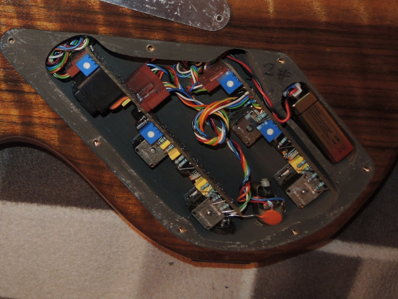

Um Euch einen Eindruck zu geben wie die alte SVF Elektronik des WAL MKI aussieht, hier zwei Pics (Draufsicht).
Will hier nicht mehr zeigen > möchte nicht die "Reverse-Engineering" Fraktion mit mehr Details beglücken :evil:
Und hier mal die Elektronik des MK 2 als Vergleich (aus anderer Sicht).
Mit 4 Trimmpotis und etwas mehr Bauteilen. Und viiiielen Leitungen......

@TieftonTom
Bei der MKI Elektronik kann man nur den Ausgangspegel und den Level vom "Pick Control" mit den beiden Trimmern einstellen.
Welche Einstellungen kann man an den beiden zusätzlichen Trimmern der MKII Elektronik vornehmen ?
Reaktionen: TieftonTom

@TieftonTom
@lila_vila
Mit den beiden anderen Trimmpotis lassen sich die Bass-Frequenzen für den jeweligen PU cutten, was v.a. bei 5-Saitern Sinn machen kann.
Auf der Homepage von WAL (runter blättern) sind die Funktionen erläutert:
http://www.walbasses.co.uk/Electronics
Ansonsten Funktion wie bei der MK1.
Jetzt haben wir auch, zumindest von der Funktion, den Unterschied zwischen MK1 und MK2 herausgefunden. :great:

@TieftonTom
Jetzt ist so einiges klar was den Unterschied beider elektroniken betrifft.
Beim MKI sind die tiefen Bässe eher unterpresent, hier ist ein einfacher passiver HP Filter vor dem Eingangsverstärker vorgeschaltet.
Bei der MKII Elektronik ist dieser HP Filter regelbar

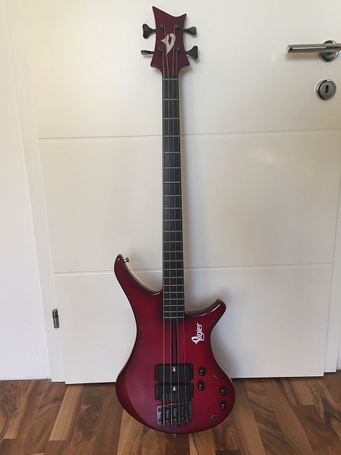

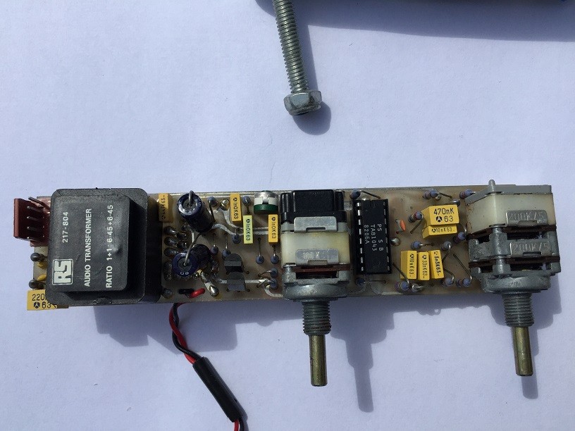

Der VIGIER ist total eigenständig, super Instrument, die Elektronik ist auf jeden Fall sehr einstreungs -empfindlich (Primadonna).
Das würde ich aber mal näher untersuchen. Mein Passion I (SerNo. 024) ist da trotz Benedetti-Singlecoils sehr unempfindlich.
Ja, da werde ich auf jeden Fall der Sache auf den Grund gehen. In den meisten Fällen läuft die Sache rund, gelegentlich sind aber im Hintergrund Störgeräusche wahrnehmbar.
