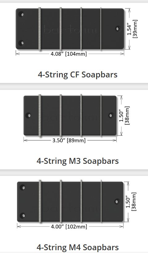

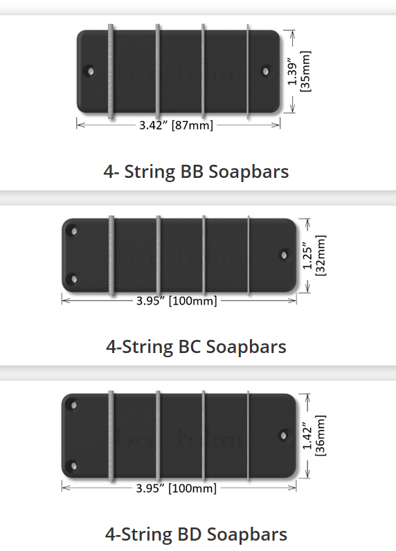

Das sieht nach England Format aus.
Bartolini Format wird benötigt.
4 Saiter.
32*100
Geil wäre so
Das spacing für vorn und hinten kannst du eigentlich vom Jazzy abnehmen.
Falls du keine Humbucker ins Gehäuse bekommst, dann eben so
Du, wir sind da schon etwas losgelöst von den konventionellen Vorgaben.

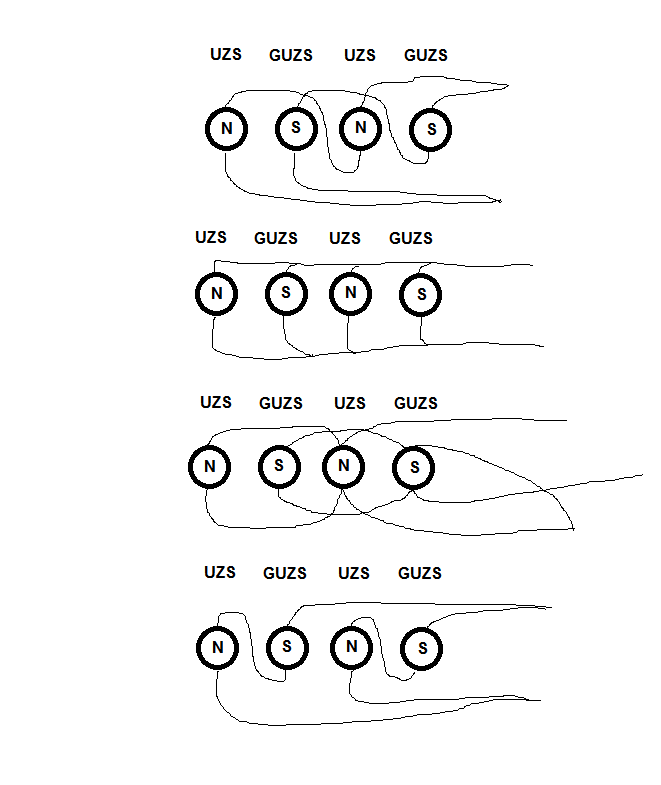

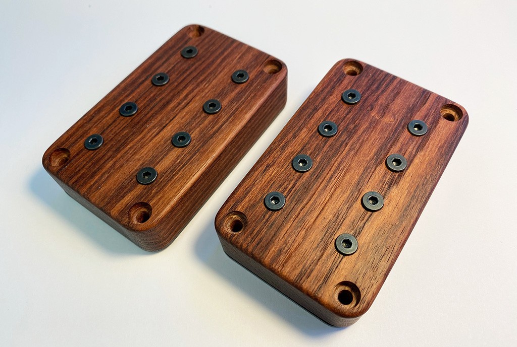

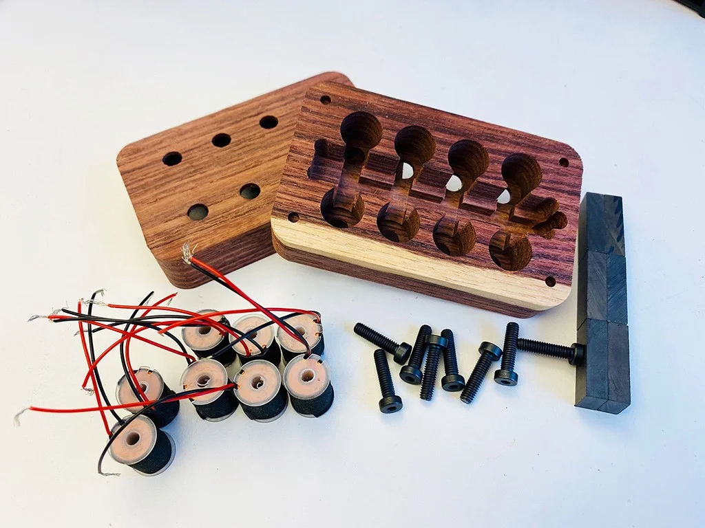

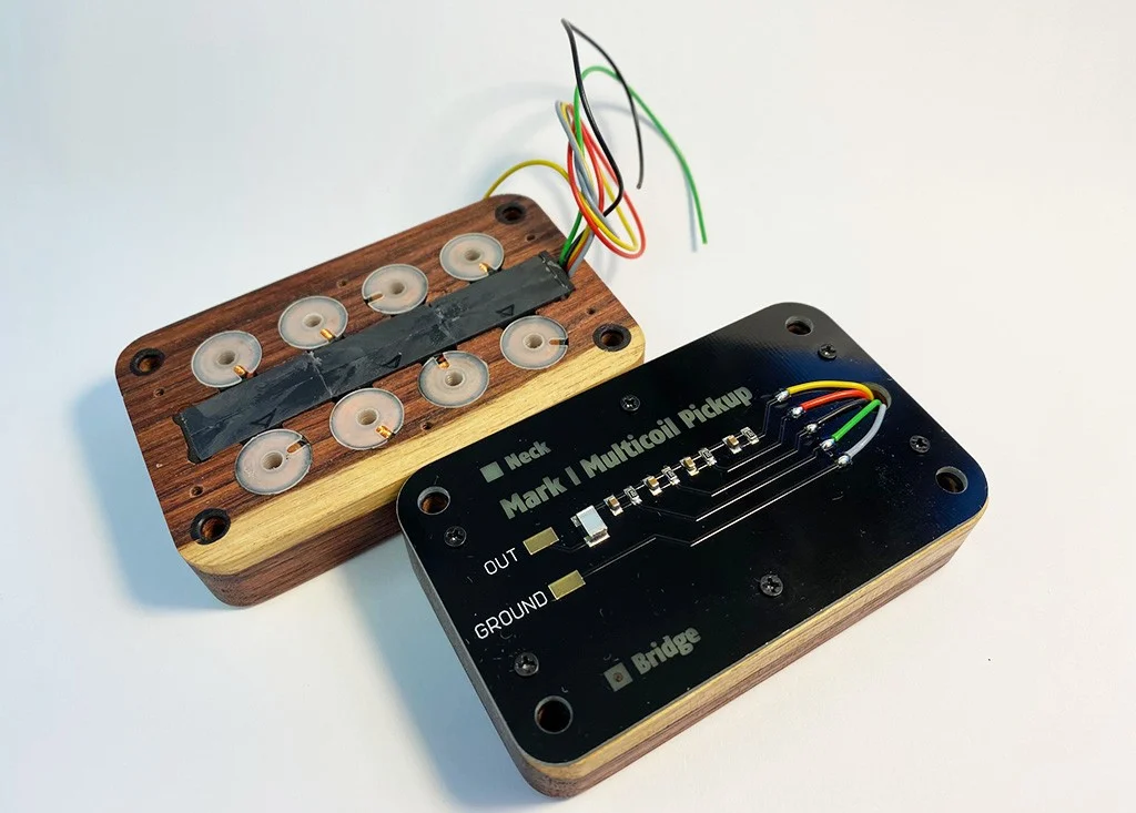

Denkbar wäre auch z.B. vier Einzelspulen, zwei mit Norden nach oben, zwei mit Süden nach oben. Dann, je nach Wunsch, hohe Impedanz seriell verschaltet oder niedrige Impedanz parallel verschaltet. Vorzugsweise vlt. N-S-N-S, sollte ausreichend Störspannungen eliminieren. Platz bietet das Gehäuse genügend. Was auch geht ist Mischen, beide N-N seriell bzw. parallel verschalten, S-S auch so und die Pärchen dementsprechend seriell bzw parallel miteinander verschalten. Wirkt sich u.U. besser auf die Störunempfindlichkeit aus.
  • #463

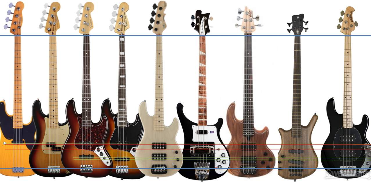

Wo beim Wal die PUs ganz genau sind würde mich
schon lang interessieren.
Beim JB gibts ja die 60er u 70er variante.
Beim bridge-PU immerhin 1cm unterschied.
Auf Talkbass hat jemand dies hier eingestellt :

Sieht ziemlich eindeutig aus....vordere Bridge Spule ist auf 60's Position
Und die beiden Neck spulen liegen ungefähr auf P Niveau.
Das ist ganz gut so.

@seppblind :
cooler Link, gute Sache, das Vergleichs-Bild, danke!
Bemerkenswert vielleicht, - egal ob gleiche oder unterschiedliche Mensuren, nehme ich einfach mal an, dass der Ersteller
die Massstäbe der verschiedenen Bässe alle auf identische Länge angeglichen hat --- ?!
(zw. den gelben - bzw. Sattel- und Bridge-Linien).
So kann man wirklich die Verhältnisse schön sehen.
Könnte man das nicht mit weiteren, ganz anderen Bässen fortsetzen...?

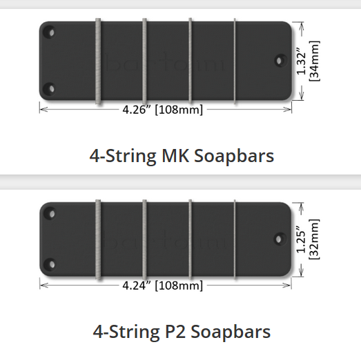

Kuck Mal bei aquilar....da gibt's die Seifen als EMG oder als barto Style....
Ich messnheut Abend Mal nach....ich glaub 103
