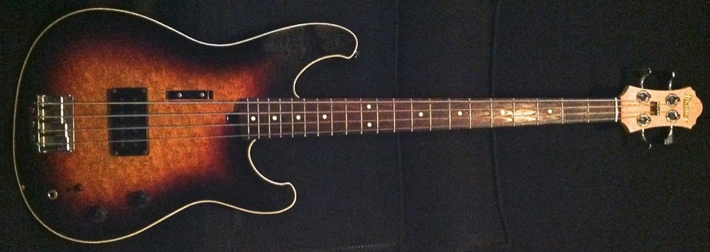

Keine schlechte Idee, der RB 850 ist ein grundsolider "passiver" Bass.
Was daran nicht so toll ist sind die originalen PU > haben zwar gute Power > sind eher mittenlastig.
Ich kenn`die Teile aus meinem alten ROADSTAR II
Das Bild ist nicht von meinem Bass, meiner sieht aber genau so aus (ohne Daumenstütze) > Ibanez hat den in allen möglichen Varianten gebaut.
Die PU Cavities müssten gross genug sein, um W-Bucker oder z.B. preiswertere G&L Pickups einbauen zu können.
Natürlich kann man beim RB 850 zunächst auch mal nur den EQ-01 Preamp einbauen, und sich das Ergebnis anhören. Der Bass klingt mit Sicherheit komplett anders.
Auch empfiehlt sich mal vorab den unverbastelten Bass an einen Floor- Preamp (z.B. EDEN WTDI) anzuschliessen > Klangregelung neutral eingestellt > keinen Kompressor oder Enhancer benützen !
Dann kann man schon herausfinden, welchen Grundsound die Pickups über einen Aktiv- Preamp haben.
Sollte das Klangergebnis nicht neutral ausfallen, geht's schon mal mit Sicherheit nicht Richtung WAL.
