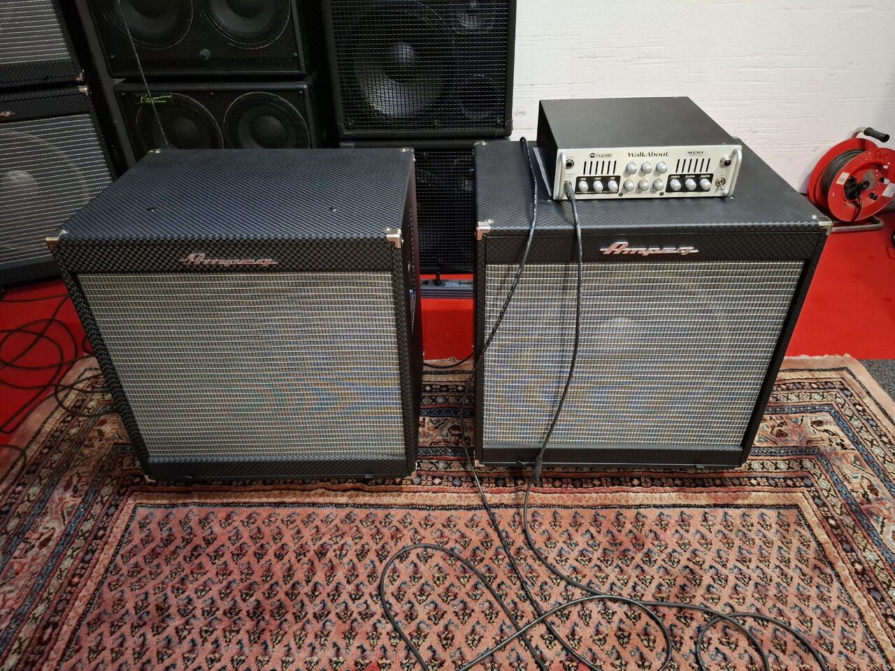

  • #1.990
Die Ampeg PF115 habe ich auch laufen, nachdem ich sie fett mit Pyramidenschaumstoff ausgekleidet habe klingt sie ganz pasabel
aber ich denke da geht noch was, vielleicht verstrebe ich die wie Deeptone es gemacht hat.

Das verringert nur das Volumen ohne wirklich zu dämpfen, das kann man sich schon fast sparen.
Ich glaube nicht, dass das so stimmt, Hans nimmt den ja auch. Und offenporiger Schaumstoff vergrössert das wirksame Volumen, weil die Schallgeschwindigkeit im Schaumstoff herabgesetzt wird.

  • #1.994
Dämpfung wird eigentlich nur zum Bändigen der störenden Artefakte im mittleren Frequenzbereich empfohlen ... das Topfige im Sound wird dadurch etwas gezügelt ... im reinen Bassbereich kannste keine Wirkung erzielen. Zumindest keine wirksame. Man hat jedenfalls dann den Eindruck, dass der Bass "trockener" klingt. Tut er ja auch irgendwie ... wenn z.B. die störende n Anteile in den untere Mitten fehlen. Um in den Bereich dieser unteren Mitten zu kommen, muss der Schaumstoff aber schon ganz schön dick sein. Und Noppen sind dabei wohl besser als Pyramiden.
Bei geschlossenen Gehäusen (vor allem HiFi) wird das Volumen per Dämpfung gerne sozusagen "virtuell" etwas vergrößert ... aber, um hier wirklich wirksame Effekte (und nicht nur Voodoo) zu erzielen, reden wir dann ab 200 Liter aufwärts... also nicht praktikabel für Live.
Ich habe bei vielen Bassreflexboxen die Impedanzkurven zur Abstimmung der BR-Öffnung gemessen. Die Boxen hatten, unabhängig von der Art des Dämmmaterials, nackt immer eine höhere Abstimmfrequenz als mit Dämmung, egal ob Noppenschaum oder Polyesterwatte. Das lag durchaus in der Grössenordnung 3-5 Hz, was oft hörbar ist.

schaumstoff nehm ich nicht. meine geheimwaffe: https://www.ikea.com/de/de/p/sandgraesmal-kopfkissen-70544885/
in der akustik wirken bassabsorber mechanisch (akustische anregung des absorbermaterials, reibung und umwandlung der energie in wärme), benötigen jedoch volumen. und zwar viel. mehr als eine box an volumen bieten kann. im bassbereich wird sich also durch füllmaterial hinsichtlich absorption nicht viel tun, lediglich das effektive volumen wird tatsächlich etwas vergrößert.

  • #1.998
Polyesterwatte oder andere lockerere Materialien sind besser als Noppenschaum, keine Frage, vor allem, wenn sie dreidimensional in der Box plaziert sind und nicht nur auf die Wände geklebt.
  • #1.999
Die Dämmung mit 3 cm Noppenschaum wirkt ab 1 Khz und wird dann noch obenhin immer stärker. Ich habe alle Innenwände außer der Schallwand bei meinen Boxen mit diesem Noppenschaum bedämpft um Reflexionen eben ab 1 Khz zu unterbinden und das funktioniert genauso wie ich das haben will. Ohne diese Bedämpfung klingen Boxen in den Mitten oft unruhig / unpräzise, das bringt einfach ein sauberes Mitten und Höhenbild.
In einer Box die ich gerade baue werde ich die Rückwand und evtl. zwei Seitenwände mal nicht bedämpfen da ich einen Speaker verwende der nicht so viele Mitten hat und verspreche mir hier eine lebendigere Wiedergabe.
Nebeneffekt vom Noppenschaum ist auch die Verlangsamung des Schalls was die virtuelle Vergrößerung des Volumens bewirkt. Wenn eine Box zu stehenden Wellen neigt kommt auch Dämpfung in den Innenraum der Box. Hatten wir erst vor kurzem, ich glaube bei den Ampeg Boxen.
