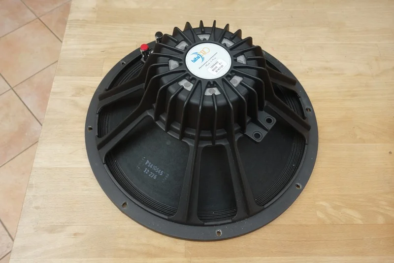

ich habe jetzt die 15PR400 beim Hans bestellt und soll sie wohl nach seinem Urlaub recht zeitnah bekommen. oh wie ich mich freue!
  • #516
Na, wenn ich dir den Mund dann mal etwas wässerig machen darf: So schaut er aus!
Und nicht erschrecken: Das Ding ist lächerlich leicht - aber gut!

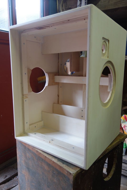

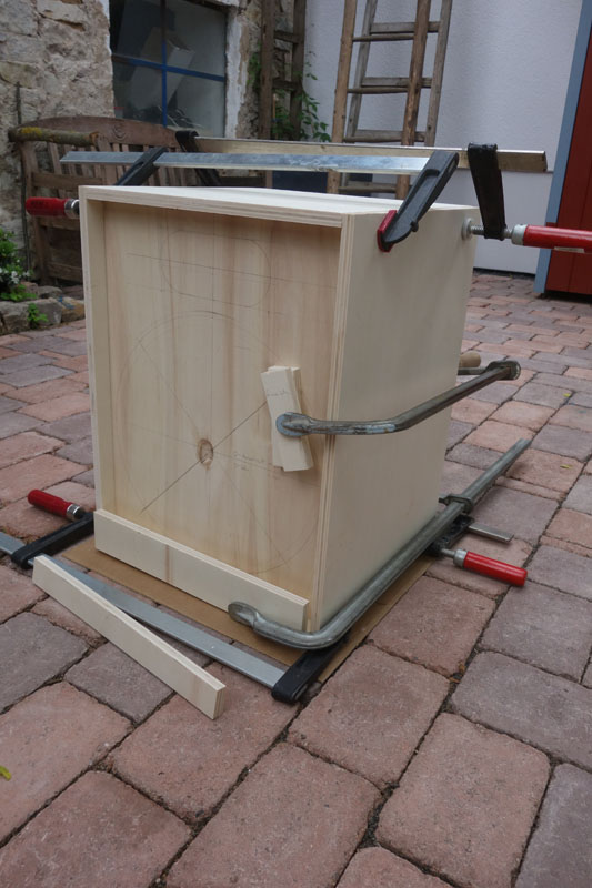

Man hat ja viel zu wenig Zeit - aber endlich habe ich es (fast) geschafft, meine Reise-115er mit dem Faital 15PR400 spielfertig zu bekommen. Ich hatte den Faital zunächst versuchsweise in einer 55l-Box, wo er sich schon ordentlich geschlagen hatte. Nur fehlte mir dort wie auch schon in anderen DIY-Boxen vorher auch ein gescheiter Hochtöner, der den Glanz meiner Akustikbässe angemessen darstellen kann. Also musste ich die bestehende 55-Liter Version neu aufbauen, denn Platz für einen interessanten HT war in der Versuchsbox nicht mehr. Trotzdem bleibt die 115er für mich die "Little 15"
Es ging los wie fast immer:
15mm Pappel-Sperrholz, diesmal aber nicht mit Shelf-Port wie bei TL606-artigen Boxen sondern wegen der gewünschten Kompaktheit Backported.
Die Box ist genau so breit wie es für den 15er nötig ist und genau so hoch, dass mein Wunsch-HT ASD1001 mit BMC-Horn auf die Schallwand passt. Die Aussenmaße (H x B xT) sind 56cm x 43cm x 40cm. Abzüglich des Verdrängungsvolumens der beiden Reflexrohre und der Speaker komme ich auf ca. 65 Liter Nettovolumen. Ich möchte die Box auf ca. 58Hz abstimmen, das erreiche ich theoretisch (!) mit zwei Reflexöffnungen mit D = 10cm und L = 14,5 cm.
Nach viel Klopferei und Resonanztests setze ich zwei Ebenen Verstrebung im Inneren, um die Resonanzen der Seiten zu minimieren. Außerdem möchte ich die vordere Verstebungs-Ebene für den Aufbau des Hochpasses für den HT nutzen, die hintere Ebene soll der Träger der Dämpfung werden. Damit kann ich die Dämpfung von der Rückwand weg bekommen und wirkungsvoll in die Nähe der größten Schallschnelle der eventuell entstehenden stehenden Wellen bringen.

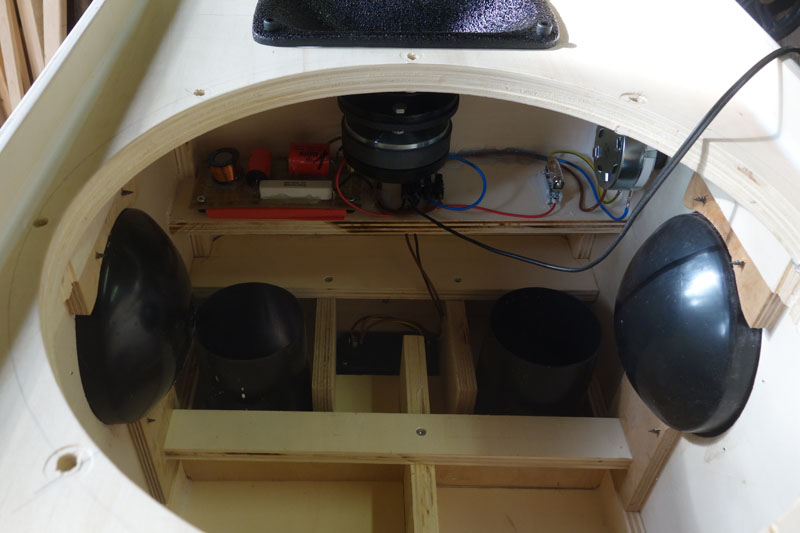

Hier mal der Blick auf Weiche, LPad, HT, Reflexrohre, Griffschalen und Innenbeleuchtung. Die Weiche ist ein Hochpass mit 18dB/Oktave und koppelt den HT bei ca. 2200Hz an. Der Faital läuft fullrange.

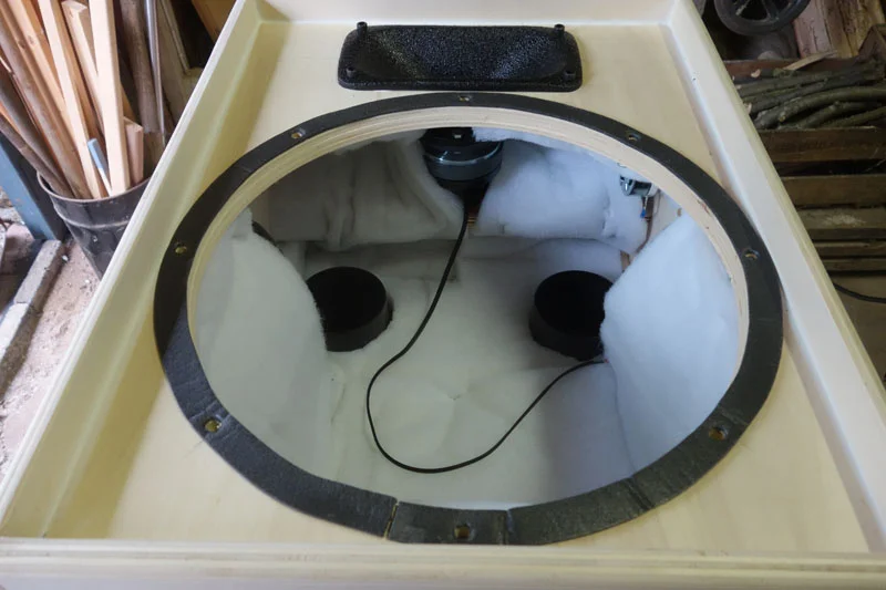

So sieht es mit der Dämpfung aus.

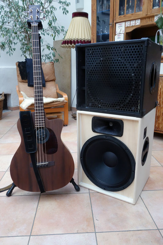

Und so sieht die "Little 15" komplett zusammen mit meiner Reise-112er "Little 606" aus. Die Abmessungen sind so gewählt, das die Seiten der 112er genau auf die 115er passen und sich die beiden gut stapeln lassen.
Wie klingt die "Little 15"? Tja, das kann man eigentlich erst sagen, wenn man sie eingespielt hat und zusammen mit der Band auf der Bühne ist. Mein erster Eindruck: Die Little 15 klingt etwas tiefmittiger als meine Little 606, während sie aber in den hohen Mitten mehr Biss entwickelt. Das ist gut für den Jazzbass-Brigge-Pickup aber auch für den A-Bass. Kein Wunder: Der HT in der Little 606 (ATP 80) ist ja auch erst ab 3,5kHz angekoppelt, während der ASD1001 in der Little 15 ab 2,2kHz einsetzt. Die beiden Littles zusammengeschaltet sind ganz klar eine Macht, das steht jetzt schon fest!
Die gemessenen Abstimmung der L15 liegt wohl wegen der Dämpfung tatsächlich bei 53Hz und sie wird vermutlich noch ein wenig weiter absinken. Ich bin gespannt, wie sich die Little 15 in der Band macht.

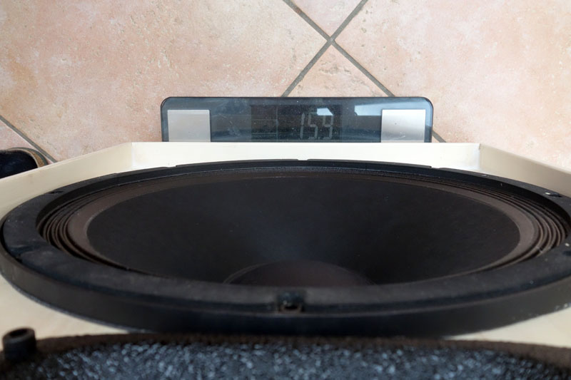

Mit knapp 16kg Gesamtgewicht bin ich soweit zufrieden und kann die Little 15 noch ruhigen Gewissens als Reisebox bezeichnen. Ob sie mich so überzeugen wird wie meine 112er Little 606, da bin ich mal gespannt.
