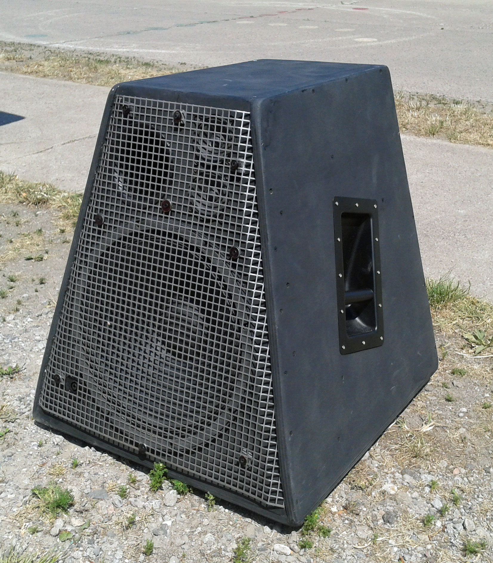

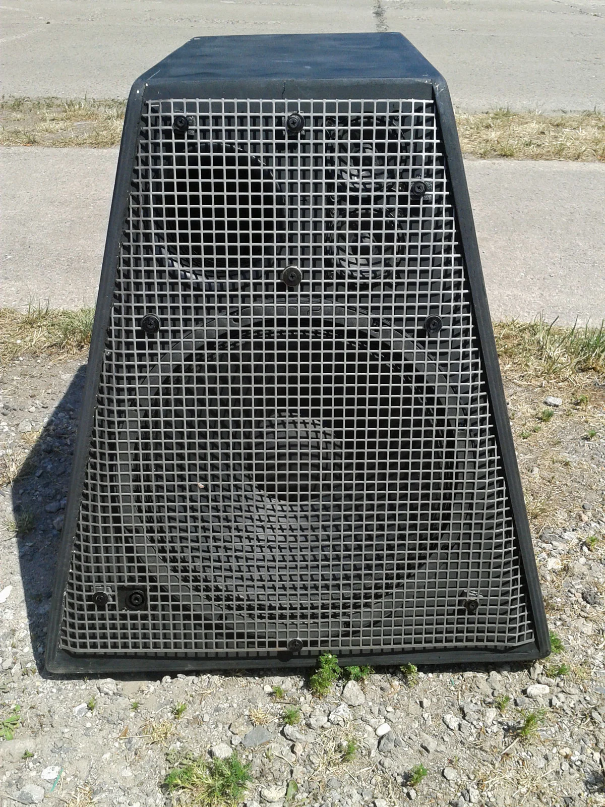

  • #540
erstmal die Bilder:
Reaktionen: deeptone, f_luxus, SuperFour und 2 andere
