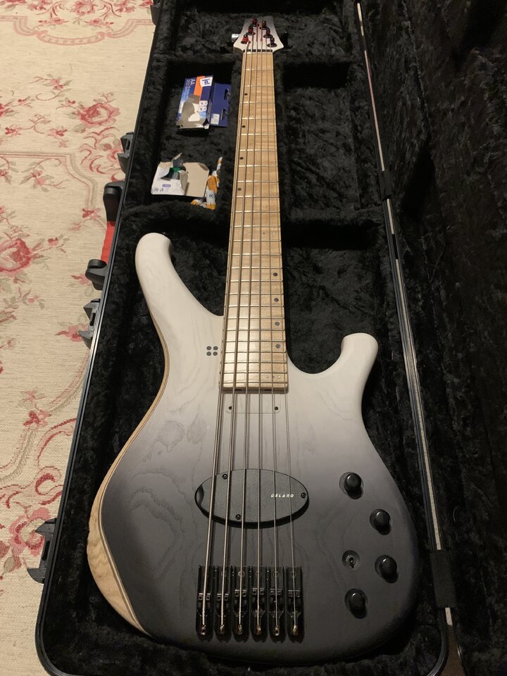

Ich hab heute mal wieder das dicke 6er Viech von der Leine gelassen... im Vergleich ist das n ganz schöner Anker, aber der Bass hat n Fundament und Sustain, da kommen einem die Freudentränen. Selbst ohne die sonst von mir so sehr bevorzugte Tapercore-H-Saite. Allerdings isser durch die enorme Halsmasse auch nicht so knackig in der Ansprache wie der Thermo-California. Alles Nuancen die in nem Mix (vor allem bei unserer Mucke) sicher untergehen, aber ich merks. Dennoch spricht es dolle für ihn, dass er in nem Direktvergleich mit diesem Ausnahmegerät nicht komplett absäuft.
Und die Schulter merke ich nach 2,5h Probe am Stück auch :ugly:

Ein wunderschönes Instrument :-) Und weil ich gerade "Alles Nuancen die in nem Mix (vor allem bei unserer Mucke)" lese und so viel Detail-Wissen lese - poste doch mal ein YouTube-Video wo du mit dem Teil zu hören bist.
