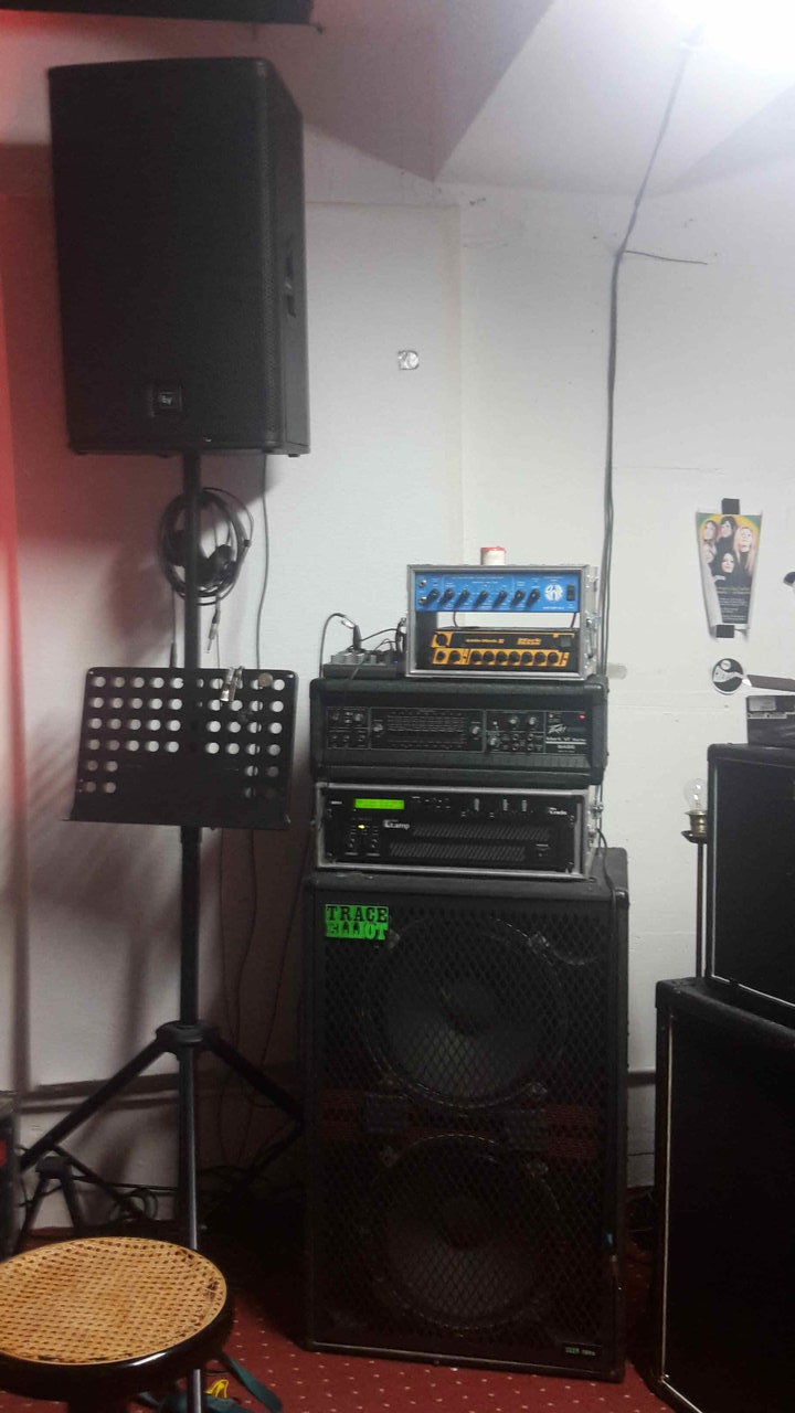

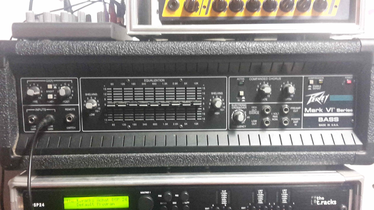

Ein Träumchen von einem dicken Ding:
Peavey Mark VI an Trace 2158
Das passt wie Arsch auf Eimer :-)
Wenn man einen kernigen, leicht angerauten Cleansound mag ist das wirklich eine Offenbarung!
Leider schwer wie blei und deshalb nur im Proberaum sinnvoll. Love it!
Reaktionen: jogurt, Bassralf, Paulito und 10 andere
