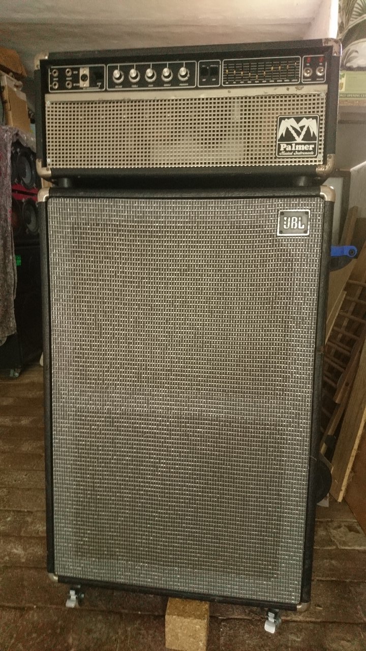

Geil, aber um diese Alibiröllchen da unten hätt ich Angst :fear:
50mm Rollen. Reichen vom Gewicht her total aus(also Tragkraft) und die Box wird eh nur noch sehr wenig bewegt... Wahrscheinlich nur noch ein oder 2 mal in den Proberaum der Wahl... So ein Vieh Live mitzunehmen macht eh keinen Sinn..

Palmer Model 3 Bass Amp
6 6550 von General Electric
Baujahr wohl 1984 in West Germany
Über 30 Kilo schwer
Mesa Boogie Preamp Style :
2 V1, ein paar Ecc82, dann nach dem Return der Grafik EQ (tiefste Frequenz 30hz)
200 Watt aus dem 6 ZYLINDER in meine
71er JBL BB240.
Die originalen D130F habe ich gegen 2 Sica Neos getauscht.
Laut, schwer unvernünftig
Ich habe den Palmer Model 6, Röhrenvorstufe (wohl identisch zu Deinem Amp) mit MosFet-Endstufe. Bringt glatte 300W Sinus und klingt nicht schlecht, aber wie oben schon gesagt wenig Röhrenwärme und sehr harsche Begrenzung der MosFet-Endstufe.
Ein Vergleich würde mich interessieren.
PS: 200W aus 6x 6550 scheinen mir recht wenig zu sein, da kann man eigentlich mit ca. 300W rechnen.
Der Palmer Model 6 hat übrigens auch einen Ausgangsübertrager, da wurde die Endstufe wohl einfach ausgetauscht.
  • #5.528
Als ich den Amp bekam war er bei 13mA auf den EndRöhren, jetzt hat er 33mA und man kann wohl auf 40mA gehen. Deshalb gehen wir (wir können leider nicht messen) von ungefähr 200 Watt aktuell aus., bei 425 Volt

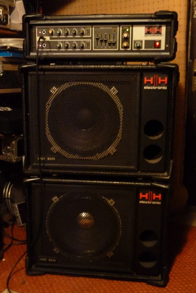

  • #5.538
Hier! :hat:
So was Schweres hatte ich noch nie:
Sowohl Amp als auch Boxen sind für sich schon reichlich übergewichtig, aber alles zusammen schlägt so einiges... :ugly:
Das schlepp ich nicht zu jedem Auftritt, no way! Es macht Spaß zu spielen, nimmt aber zuviel Platz ein im Praum.
Also wenn Interesse besteht, darf das gern gekauft werden.
Der Amp ist frisch renoviert von einer Fachwerkstatt, hatte vorher reichlich geknistert. Jetzt nicht mehr. Top.
Dennoch - es hilft nix: der Turm muss gehen. Schade drum eigentlich. Ich wollte die Bass Machine einfach unbedingt mal probieren.
