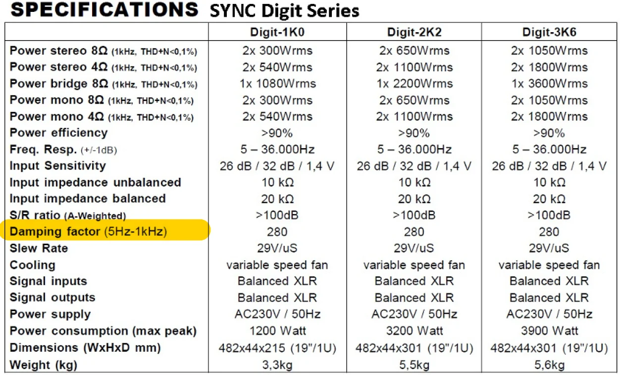

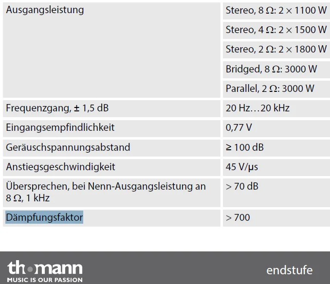

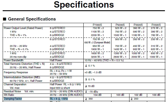

Woran erkenne ich so einen Amp?
bei PA-Endstufen steht das meist in den Specs, bei Bassamps leider selten.
hier z.B.
Sync
Yamaha
T.amp Proline 3000
RedRock
