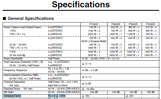

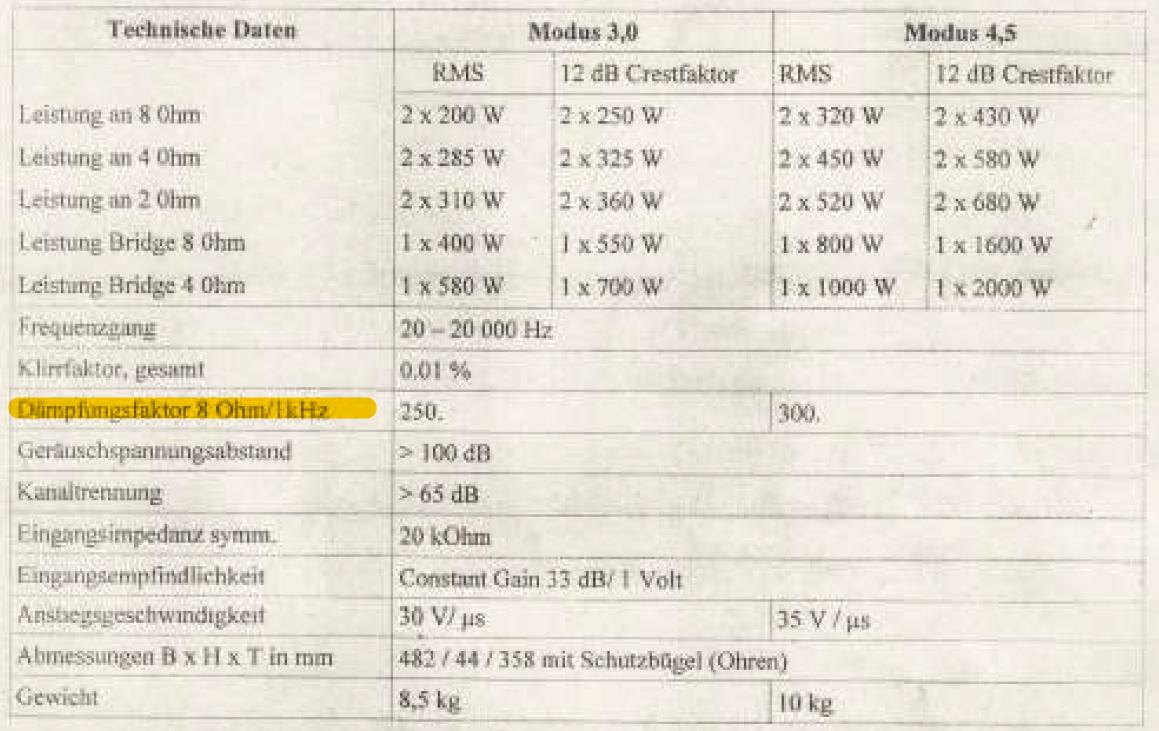

Thema Dämpfungsfaktor,
der hängt in erster Linie von der Stärke der "über alles Gegenkopplung" der Endstufenschaltung ab, weil sie hilft den Ri des Verstärkers klein zu halten. Und das kommt dem Dämpfungsfaktor der Endstufe zu gute.
Es ist eine reines Konstruktionsmerkmal der "nackten" Endstufenschaltung und damit völlig unabhängig des Netzteils von dem die Endstufe versorgt wird.
Wenn eine Eisenschweinendstufe sauschwer ist, und deren Netzteil gute Laststabilität vermuten lässt, es sagt erst mal rein gar nichts über den Dämpfungsfaktor der Endstufe als Ganzes aus.

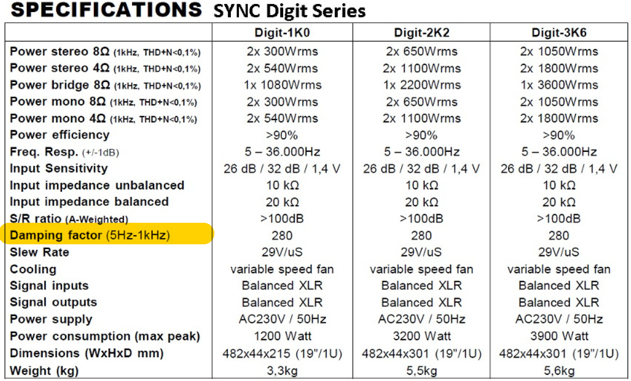

Die richtige Frage wäre `wie stark ein Verstärker gegengekoppelt werden muss damit er ausreichend gut arbeitet?`
Guter Punkt!
Eine generelle Antwort würde ich darauf allerdings nicht geben wollen, und kann ich auch nicht.
Röhrenverstärker haben eher wenig davon, musikalisch klingen sie aber dennoch. Oder vielleicht eben deswegen "musikalisch".
Extremfall der Vox AC30 der komplett ohne auskommt. Bei dem wird man dann aber sicherlich nicht jeden x-beliebigen Lautsprecher einbauen können um in Summe ein gutes Ergebnis zu erhalten.
Und nicht wie stark er gegengekoppelt werden kann.
Ich denke eher, ab spätestens 200 aufwärts spielt es eh keine Rolle mehr wie groß der Dämpfungsfaktor ist.
Im Idealfall wäre der Ri des Verstärkers Null, dann wäre auch die Dämpfung "ideal". Zumindest theoretisch betrachtet.
Ob das so unbedingt zielführend sein muß, ich denke nein. Speziell HiFi Experten mögen das anders sehen wollen, aber die sehen eh vieles ganz anders, zuweilen ja auch schon fast esoterisch
Natürlich kann man mit wenigen Bauteilen relativ hohen Gain realisieren.
Allerdings keinen der stabil an komplexen Lasten arbeitet.
Komplexe Last heißt in erster Linie ja nichts anderes als dass der Lautsprecher versucht "Generatorbetrieb" zu übernehmen.
Und das mach er bevorzugt im Bereich der unteren Grenzfrequenz (zumindest bei Bassboxen ist das so).
Wenn der Lautsprecher versucht nachzuschwingen, dann wird er zum Generator, bevorzugt im Bereich seiner unteren Grenzfrequenz.
Je besser die Dämpfung bzw. je kleiner der Ri des Verstärkers, desto besser regelt der Verstärker gegen und "unterbindet" den Generatorbetrieb des Lautsprechers.
Wobei ... vielleicht funktioniert das bei den neueren Class D Amps?
Mein Class-D Verstärker hat einen Dämpfungsfaktor von nur(!) 200, das langt aber völlig aus um meine Bassbox gut genug im Griff zu haben die nicht unbedingt optimal abgestimmt ist was deren "Dämpfung" anbelangt. Die ist durchaus etwas "kritisch" würde ich mal behaupten wollen. Zumindest gibt es da bessere....

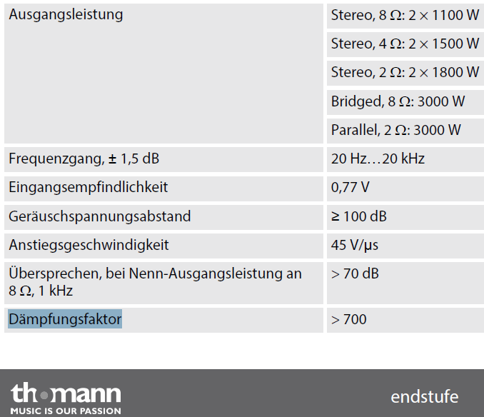

Ich stimme dir in allen Punkten zu.
Was bei unseren Bassboxen als interessanter Punkt hinzukommt ist die Tatsache dass in der Regel keine Frequenzweichen zum Einsatz kommen.
Der Dämpfungsfaktor muss in der Praxis immer als Gesamtprodukt betrachtet werden.
Er gibt ja eigentlich das Gesamtverhältnis zwischen Lautsprecher und Verstärker wieder. In der Regel wird der Wert an 8 Ohm angegeben.
Dabei hat aber eben auch die Frequenzweiche u.U. erheblichen Einfluss.
Deren Eigenheiten müssen mit berücksichtigt werden. Sie verschlechtert den Dämpfungsfaktor in der Praxis ein ganzes Stück.
Wenn also keine Weiche vorhanden ist nimmt der Dämpfungsfaktor zu.
Wir können also davon ausgehen dass unsere Bassamps die schweren Membranen recht gut im Griff haben. Einfach weil Amp und Speaker direkt miteinander verbunden sind.
Dämpfungsfaktorangaben wie die des Bassbase 600 (5000) halte ich eigentlich schon für unseriös. Das behaupte ich jetzt einfach einmal so, denn in der Praxis wird er tiefer liegen. Aber gut, irgendwas müssen sie ja angeben und in der Theorie stimmt er ja vielleicht auch.
Wer einmal `spüren` möchte wie sich der Dämpfungsfaktor auswirkt kann ein ausgebautes Basschassis kurzschliessen.
Also ein kurzes Kabel zwischen plus und Minus Anschluss des Speakers anschliessen. Jetzt einfach einmal die Membran durch sanften Druck hin und her bewegen, anschliessend das ganze ohne Kabel. Der Unterschied ist spürbar!
Letztendlich kommt es eh darauf an wie der Sound gefällt. Hier kann sich ein hoher Dämpfungsfaktor durchaus auch negativ auswirken.
Das war was ich anmerken wollte.
Erlaubt ist was gefällt ... zum Glück ;-)

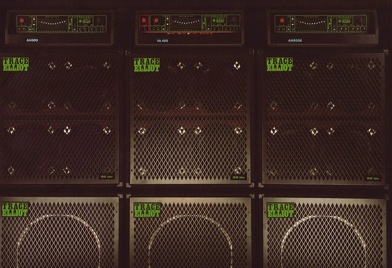

  • #6.240
Zu Ehren von Kong
Reaktionen: bassilisk, SuperFour, anbra und 16 andere
