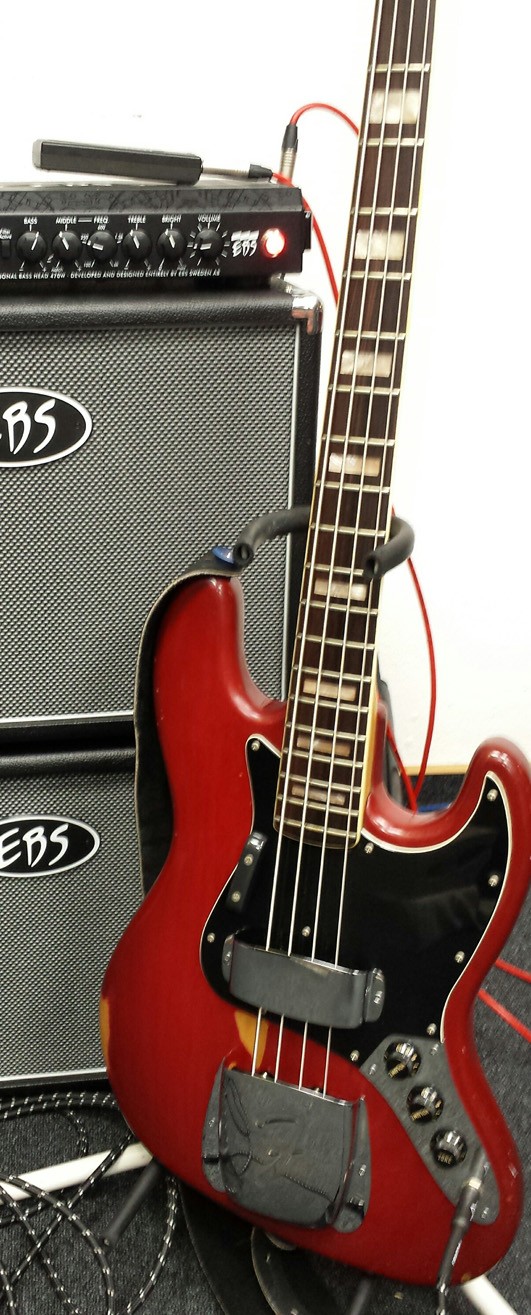

Der Hals ist nicht vertwistet- nur eine Krümmungen in den oberen Lagen. Sprich in den ersten Bünden geringer Saitenabstand ab dem 12 erhöhte Saitenlage.
Diese Krankheit kommt bei alten Fendern öfter vor und nennt sich "Ski Jump Syndrome" oder auch Sprungschanze. Der Hals macht kurz vor dem Halsfuß einen Knick, wodurch sich die oberen Lagen kaum noch spielen lassen: bei normaler Einstellung schnarrt es wie hulle, oder man muss die Satienlage schwindelerregend hoch einstellen. Wenn noch genug Fleisch auf den Bünden ist, lässt sich das Problem durch Abrichten mildern. Ansonsten muss man mit Dampf und Druck ans Holz rangehen, bzw. bei einem OPMN könnte man das Holz auch kalt mit einem Schleifklotz bearbeiten, denke ich mal.

So wie ich es verstehe, hat sein Jazz Bass 2 Probleme:
a) Skischanze (=> hohe Saitenlage, schlechte Bespielbarkeit)
b) Halsstabschraube frisst Holz (Halsstab lässt sich nicht mehr einstellen)

Eigentlich hat der bass nur ein Problem: die Schanze... Die Krümmungen lässt sich nur nicht weiter korrigieren weil der Stab im Holz nicht fasst. Bespielbar ist er eigentlich nicht schlecht. Nur in den oberen Lagen ist der Saitenabstand zu hoch

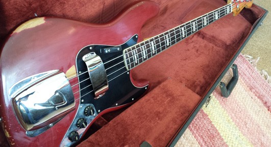

bin auch kein Spezi was das angeht - wollte nur vorsichtig mitteilen, dass ich die Farbe schon mal auf Fotos gesehen hab - allerdings weiß ich nicht mehr soo genau ob bei Precis oder Jazzys - und das Baujahr weiß ich natürlich eh nicht
Hier nochmal ein anderes Foto: Die Farbe ist weinrot - keine Ahnung wie sie in der offiziellen Fender-Farbskala heißt ...
