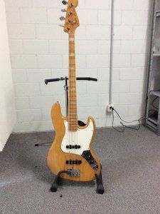

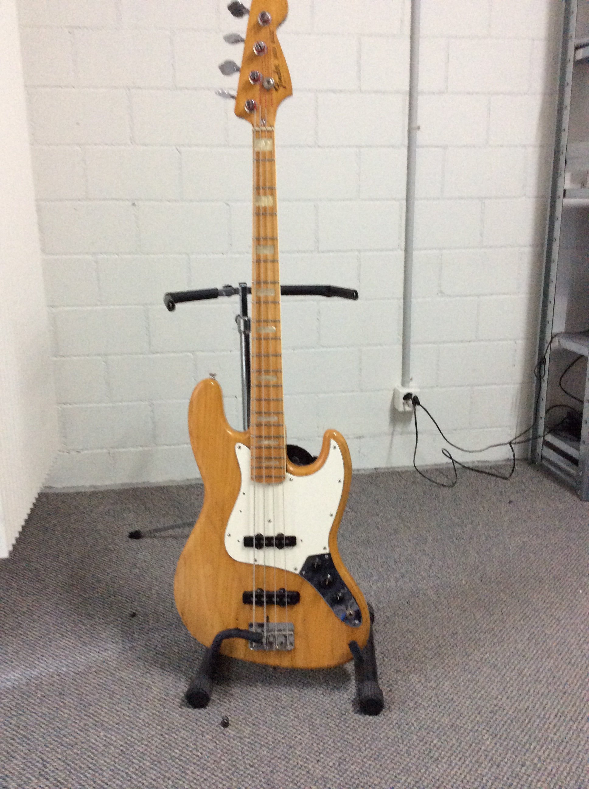

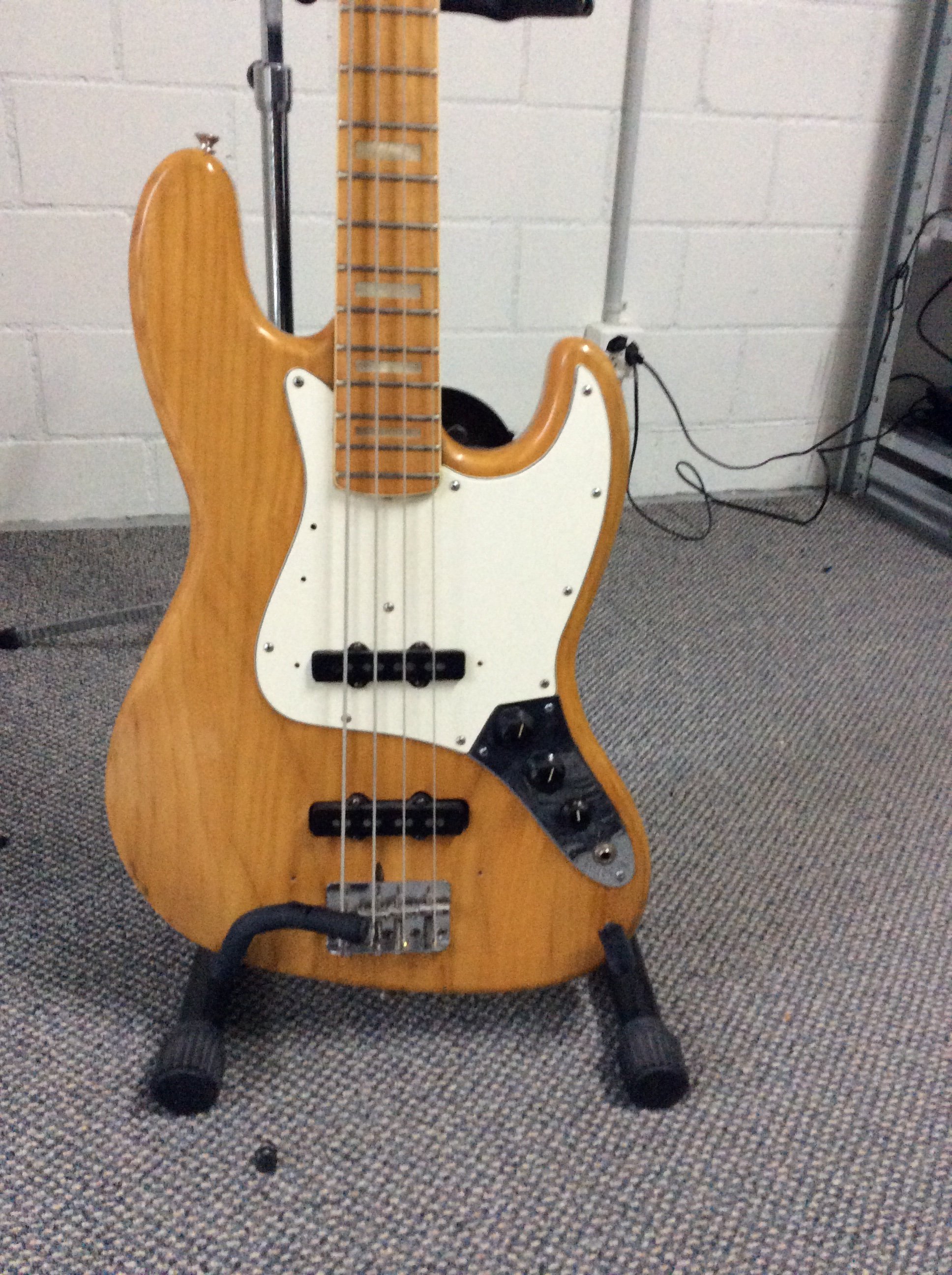

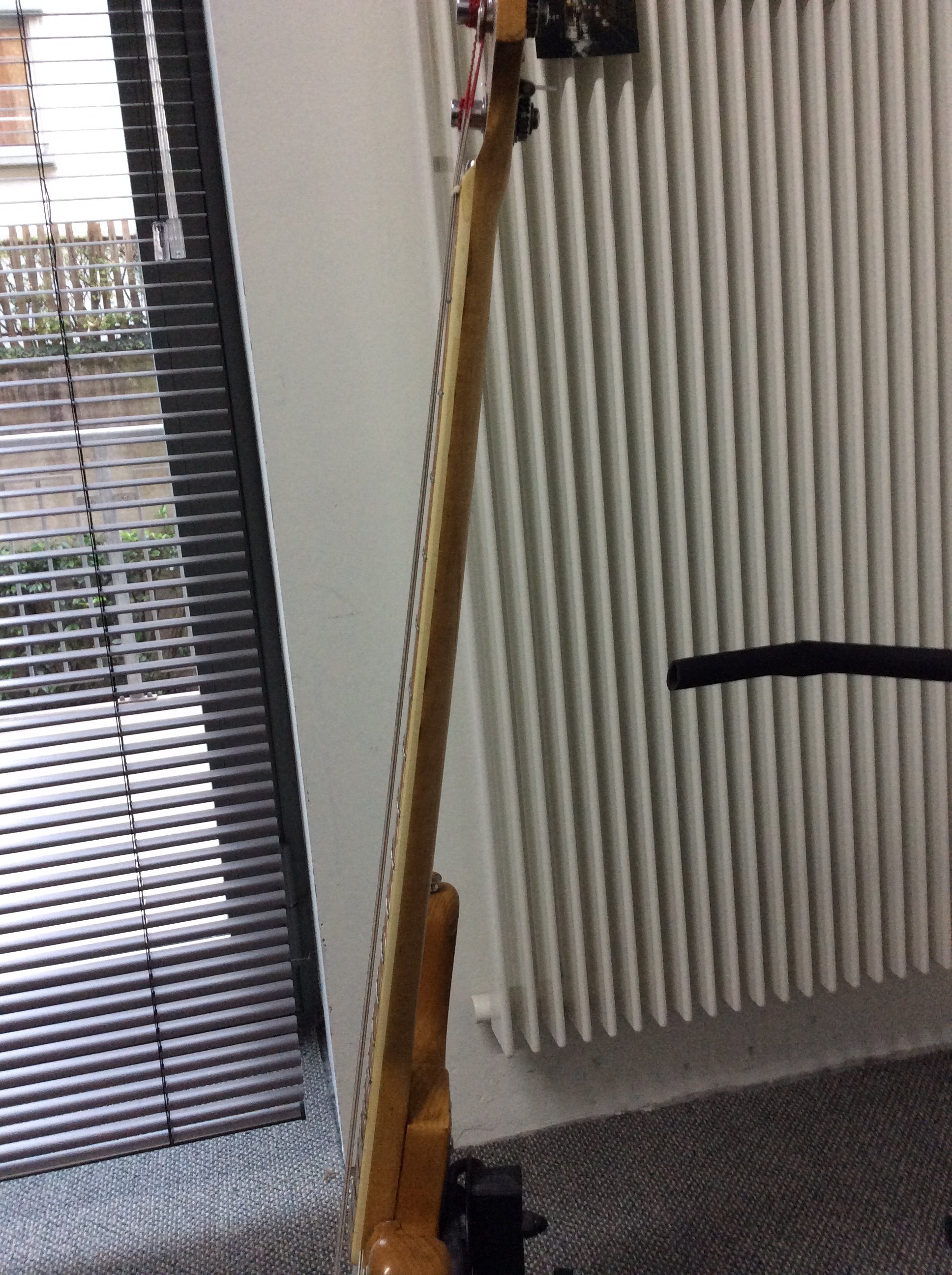

So sieht er aus

Leider wieder ein Exempel für Fenders "tolle" Verarbeitungsqualität in den 70ern.
xx(
Ist der Hals richtig ver-twistet oder ist nur die Halskrümmung zu stark, weil der Truss nicht mehr greift?
Bei einem Twist kann man glaube ich nicht mehr allzuviel machen.
Ein Onkel von mir hat auch so einen Jazzy zuhaus liegen mit komplett kaputten Hals. Da hilft nur Halstausch.
Wenn nur der Trussrod defekt ist, würde ich eine professionelle Reparatur zumindest in Betracht ziehen.
Dies deshalb weil du beim Verkauf wahrscheinlich trotz Reparatur mehr Kohle bekommst, als wenn du den Bass mit defekten Hals anbietest.
Wie schaut die Halstasche und der Hals aus? Ist die eng oder ein deutlicher Spalt zum Hals?
3 oder 4 Punktbefestigung des Halses?

Der Hals ist nicht vertwistet- nur eine Krümmungen in den oberen Lagen. Sprich in den ersten Bünden geringer Saitenabstand ab dem 12 erhöhte Saitenlage.
Der Truss greift nicht mehr.
Der "Fachmann" Gitarren total Aus Zürich sprach von ca. 1000 sfr Reperaturkosten kann aber nicht versprechen dass es danach ... Spricht mein Vertrauen nicht gerade an
Hast du schon mal versucht die Schraube zu entfernen und eine Unterlegscheibe zu verwenden? Das könnte vielleicht helfen, wenn ansonsten da nichts kaputt ist.
Mmmh, ich hatte bei meinem 78er Fender JB auch mal ein "Halsproblem" - vielleicht handelt es sich um das selbe Problem wie bei Dir? ...
Wenn ich mich richtig erinnere, wurde in der Werkstatt (Munich Repair Shop) festgestellt, dass sich um eine typische "End70er Fender-Krankheit" handelt, nämlich die Verwendung eines zu weichen Holzstücks an einer bestimmten Stelle (weshalb sich die Schraube oder irgendein Teil in das Holz eingedreht hatte) ... dies wurde ausgebessert, hat meiner Erinnerung nach damals so ca. 180 D-Mark gekostet ...
Aha, also das selbe Thema? ... Ich glaube mich aber zu erinnern, dass bei meinem Fender ein anderes Holzstück eingesetzt worden ist ... Kann das sein?
