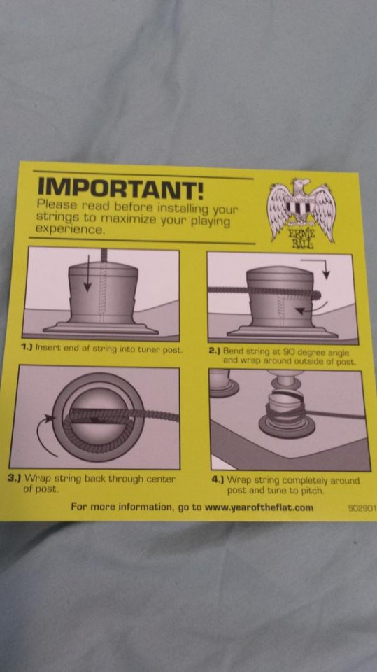

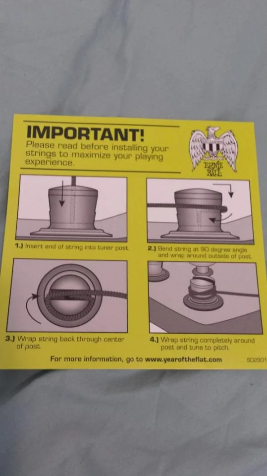

Ich ziehe die Saite durch den Steg durch, dann halte ich sie an die entsprechende Mechanik, dann gebe ich noch den Abstand von allen 4 Mechaniken dazu (bei Fender ca. 14cm), abzwicken. Dann wird das Ende in die Achse gesteckt und wie eine "8" gewickelt, einmal gegen, dann durch den Schlitz und dann in der Wickelrichtung. Man hat 5-6 Kanten an den die Saite geknickt wird. Es hält immer.
Ernie Ball schlägt vor: in die Bohrung stecken, eine halbe Wicklung, durch den Schlitz und dann wickeln. Soll auch halten.
