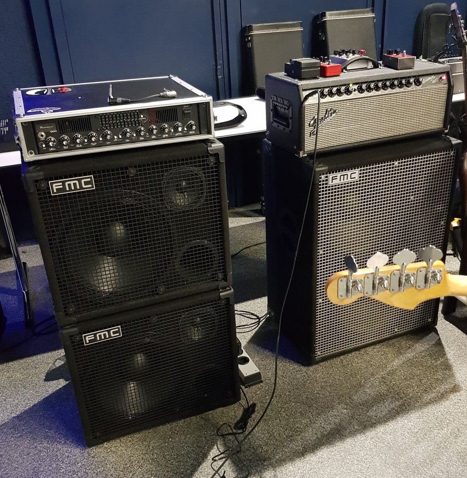

Ich stehle mal @crocoolli's Bild aus dem Treffen-Thread (aber immerhin sind es meine Boxen ;-)):
Das war etwas unfair der 215 MH UL gegenüber, gebe ich zu. ;-)
Das Gerummse fand in einer Halle für ein paar Hundert Leute statt. Der linke Turm wirkte nicht zu schwächlich, selbst wenn mal die obere Box (Kabel für ein Stack of Doom verliehen) nicht angeschlossen war.
2 x 14" HP und 1 x 215 UL unterscheiden sich natürlich auch Preis.
Aber die 2 x 16 kg erwiesen sich als absolut handlich; selbst ohne Rollbrett.
Ich gebe ja zu, dass ich eine 118 gern mal hören würde, aber kaufen / schleppen würde ich sie wohl eher nicht. (Wobei ein geräumiges Auto und eine Sackkarre das Prozedere natürlich erleichtern ...)
