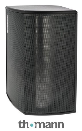

Auch wenn bassic von Thomann gesponsored wird, muss ich mich jetzt mal über den aktiven Bassabsorber für 2699,-€ auslassen.
Erinnert mich irgendwie an die Werbung von Pelé für Viagra. Für den älteren Herren mit Edelbass und Bassproblemen...:facepalm1:
Wenn jemand in einem Studio die Kommunikation von Moskitos anhand von Frequenzschwankungen des Flügelsurrens analysieren möchte und das Gerumpel der vorbeifahrenden Laster eliminieren...okay, gebongt. Aber für einen Proberaum????? Wenn es ohne diesen aktiven Bassabsorber nicht geht, ist dieser Raum nicht als Proberaum geeignet. Mir sind in über 40 Jahren schon viele Proberäume begegnet, von denen einige gut und andere weniger gut waren. Ungeeignet war keiner.
