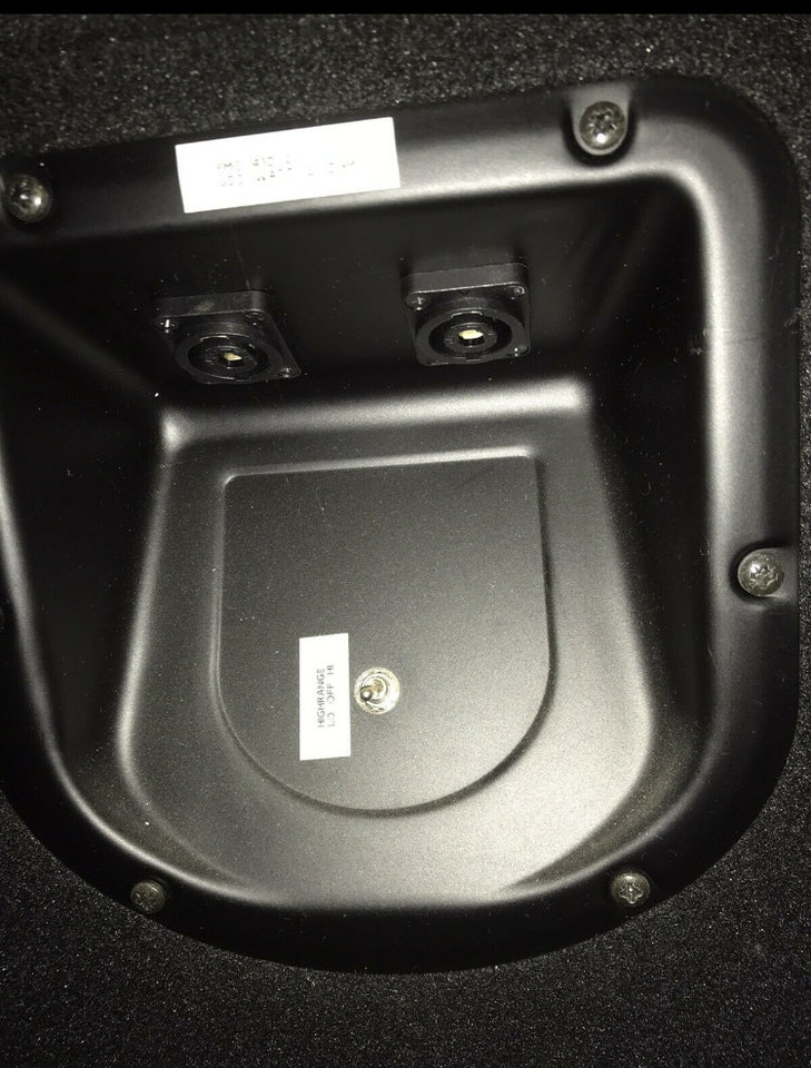

Noch eine Frage zum besseren Verständnis, wieso hat die denn zwei Eingänge?
  • #88
Zweite Box ist korrekt und das ganze damit für die (=deine) Zukunft auch tauglich.

Darüber hab ich mich schon ein bisschen informiert. Ich dachte allerdings dass wenn ich zwei Boxen zusammenschließe, diese dann in Reihe geschaltet sind und die Widerstände sich addieren und wenn ich sie einzeln an den Amp anschließe (bei zwei Ausgängen) das eintritt was du gesagt hast. Hab ich da irgendwo einen Denkfehler?
  • #90
Ist in beiden Fällen in der Regel eine parallele Schaltung und diese wird im Gerät (AMP) oder an der Box (sie bei deinem Foto) intern entsprechend verkabelt.
Ja, weil die Boxen idR parallel geschaltet werden. ;-) Isso.
Leistung des Amps verdoppelt sich wenn nicht durch Trafogröße begrenzt. Allerdings steigt damit auch die Belastung der Endstufe.
Die meisten Bassmaps vertragen 4 Ohm. Manche auch weniger. Mehr Ohm geht bei Transistor-Endstufen quasi immer. Mit 8 Ohm machst du also definitiv nix kaputt. Bei Röhrenamps sieht das aber schon anders aus, da sollte man nach Möglichkeit die geforderte Ohmzahl einhalten. Einfach erklärt...
Es ist egal, ob Du hinten am Amp zwei Boxenkabel oder nur eins anschließt .... viele Verstärker haben ja nur einen Speakon-Ausgang - da muss man zB zwei Boxen ohnehin in Reihe schalten .... letztlich kommt's nur darauf an, dass die Gesamtleistung des Amps (egal, ob an 8 Ohm/1 Box oder 4 Ohm/2 Boxen) nicht höher ist als die Kapazität der Box/en ...
