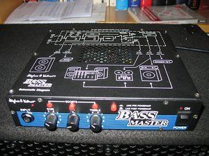

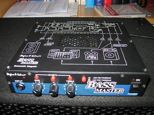

Bei mir zu Hause steht zu diesem Zweck ein (alter) Hughes und Kettner BASSMASTER. Die kleine Kiste liefert 5 echte Röhrenwatt - reicht also mehr als gut fürs Üben zu Hause - ist im Endeffekt im Groben eine abgespeckte Variante des Fender Bassman - also Vollröhre und geht gebraucht für ca. 200,-- Euro her.
Übrigens, Deine Bassbox würde mich mal interessieren. Wie schwer ist die denn? Hatte auch schon vor mir mal sowas bauen zu lassen - allerdings für eine andere Anwendung. Und was muss man für so eine Sonderanfertigung bei SAD löhnen?
