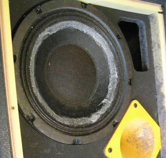

Ich habe ein 10" Zusatzbox die bei hoher Lautstärke Fremdgeräusche abgibt bzw die Membran festklebt ( weiß es nicht anders auszudrücken ) vor allem bei der E Saite. Ist das ein Totalschaden oder ist das reparabel ?
Thx Caty
Habe gerade mal vorsichtig nachgeschaut. Eigentlich mache ich so etwas nicht weil ich keine Ahnung und Angst habe erst recht was kaputt zu machen. Die Membrane des Speakers ist auf 16-17 Uhr nicht mehr mit dem Chassis verbunden. Gehe also von Totalschaden aus :(!.
Yepp, wenn es nicht gerade ein sehr hochwertiger Speaker ist, bei dem sich reconen lohnt, ist jetzt ein neuer Speaker fällig. :-/

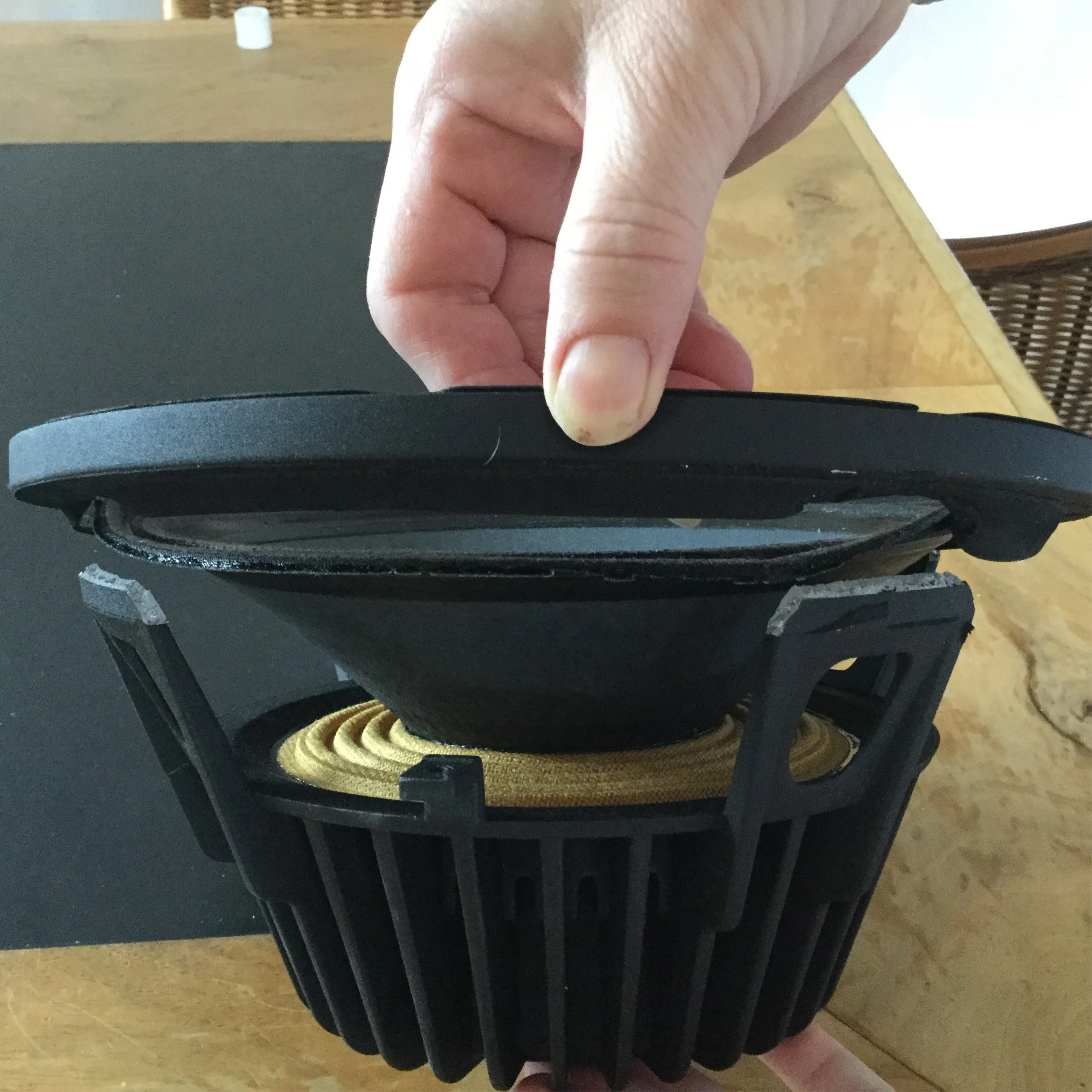

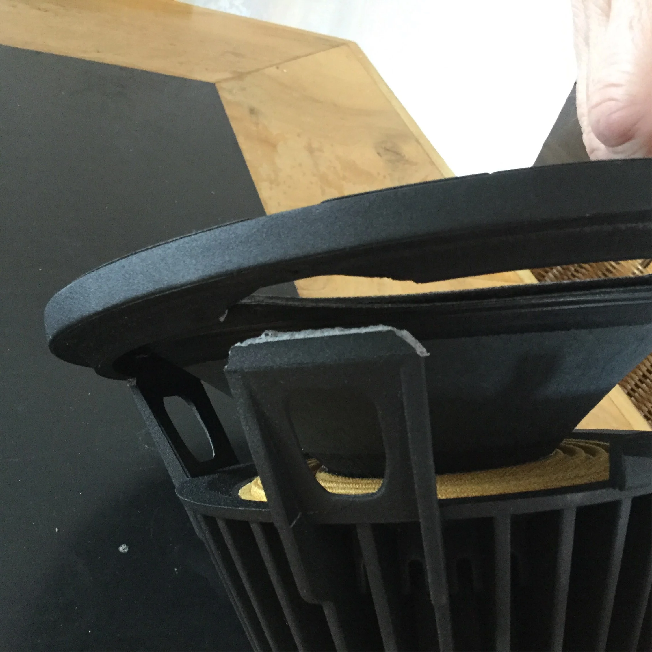

Habe das Teil jetzt mal ganz rausgenommen. Der Korb ist an zwei Stellen gebrochen . Das Packet ist vollkommen unversehrt. Da muß definitiv ein neuer Speaker rein:-(.

Holy Cow, wie passiert denn sowas...?
Transportschaden?

Das Chassis hat einen der hochgelobten Druckgusskörbe aus Aluminium. Das Material ist an sich für diese Aufgabe ideal. Aber die Bauteile im herkömmlichen Druckguss sind überhaupt nicht dynamisch belastbar, das Material verbiegt sich nicht, es bricht bei Überlastung schlagartig! Druckgussbauteile lassen i.a. kaum eine elastische Dehnung zu, d.h. bis zur Belastungsgrenze sind sie extrem steif bzw. formstabil. Ich spreche hier aber wirklich von großen Krafteinwirkungen wie Sturz aus 1 m Höhe oder festes Verschrauben auf einer unebenen Schallwand(!). Durch den normalen Betrieb ist ein solcher Schaden nicht zu erklären! Der Speaker ist definitiv Schrott.
