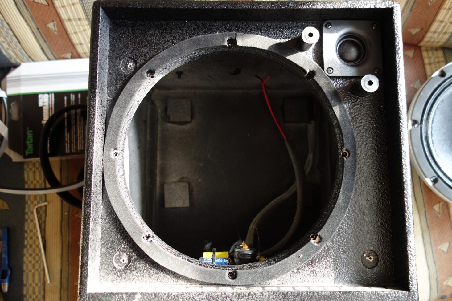

dsc01286-jpg.343588
Zwischen Speaker und Gehäuse gehört ein Dichtband. Beim Original-Speaker des Combo ist das unter den Rand des Speakers geklebt, beim Oberton ist aber nix.
Hast du einen Promethean 5110 oder einen anderen Combo?
