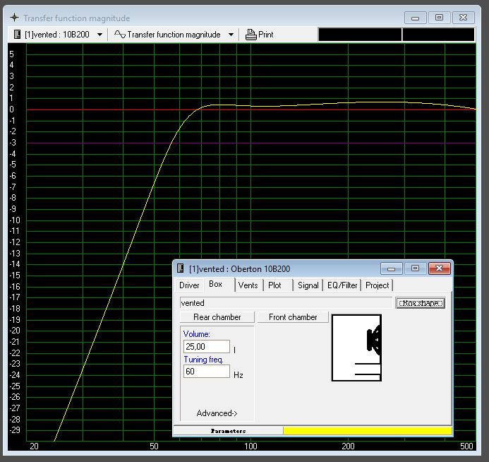

Es ist der Oberton 10B200. Den kann man auch in die Zusatzbox setzen, da ist er sogar noch etwas besser aufgehoben als im Combo, weil die Zusatzbox etwas größer (ca. 25 Liter, also ca. 5 Liter mehr als der Combo) und tiefer abgestimmt (60Hz und nicht 72Hz wie der Combo) ist.
Hier sieht man, dass der Oberton in der Zusatz-Box recht linear arbeiten würde:

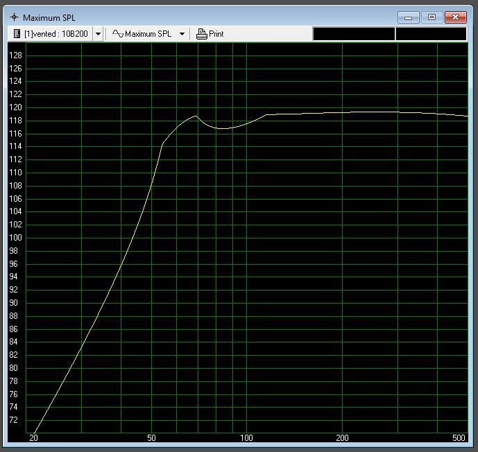

Von der max. Lautstärke her ist er auch ok. Der kleine 2dB-Einbruch um 80Hz lässt sich verkraften.
Der 10B200 ist jedoch kein Neo, er weigt 3,5kg. Die Box wird also etwas schwerer.
Außerdem klingt er konturierter als der Original-Speaker. Warm-weicher Wabbelbass ist nicht sein Stärke, er kommt im Bassbereich recht stramm rüber. Was ich persönlich sehr gut finde.
