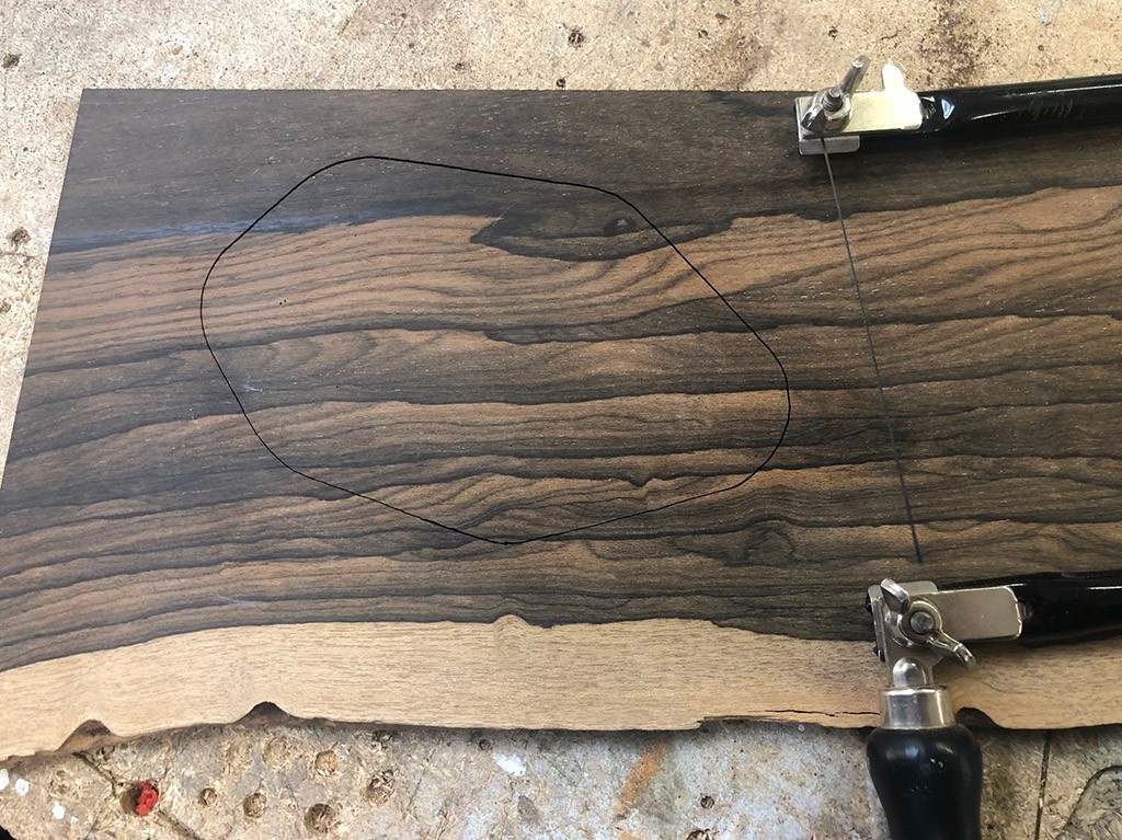

  • #24
Da war ich schon etwas nervös beim aussägen... hat aber geklappt.

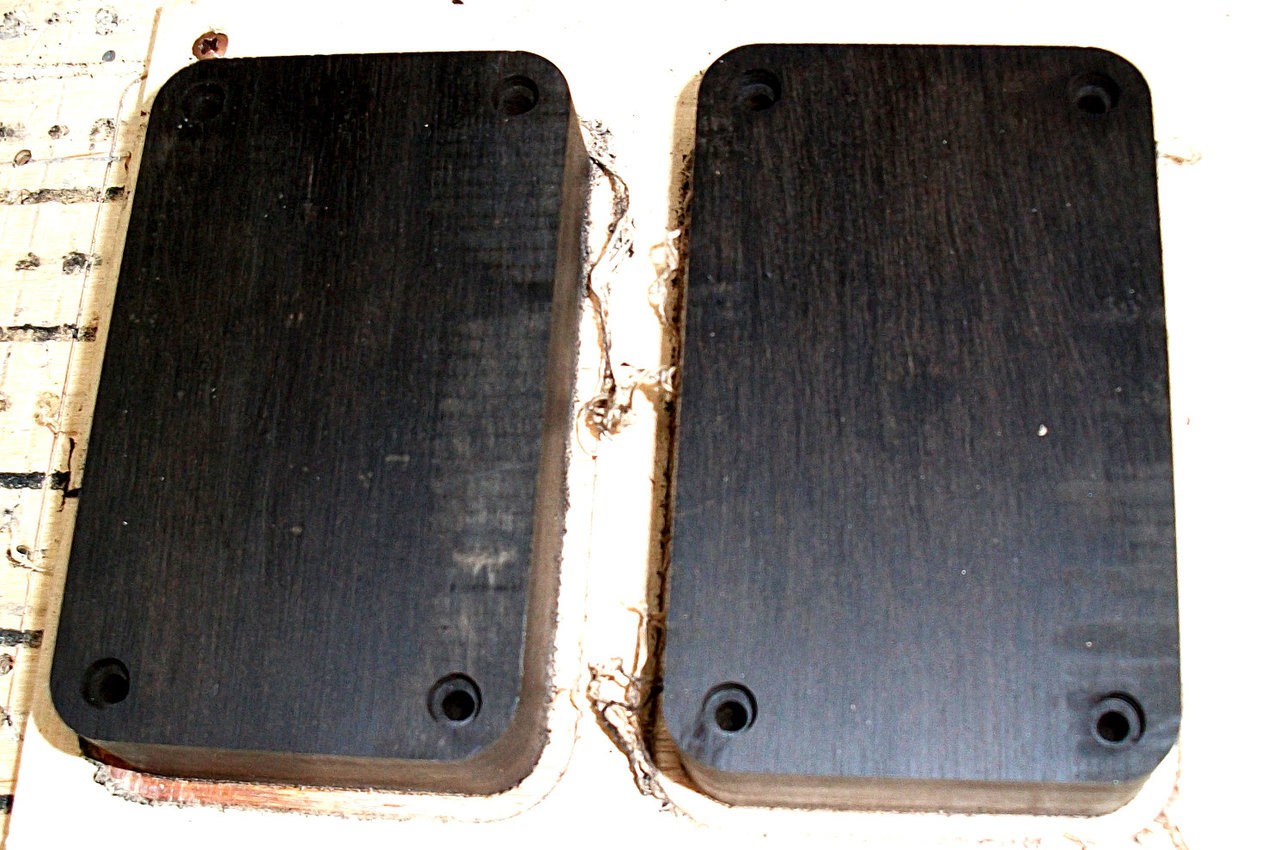

  • #25
Chris war auch schon aktiv, meine PU Gehäuse vor der Weiterbearbeitung:

  • #26
Super Projekt! :great:
1. Wie dick ist das Korpus-Sandwich?
2. Kannst Du die PU-Cover, wenn sie fertig sind, mal noch von unten/innen zeigen? Wie macht Ihr das - Wandstärke, Oberfräse?
Reaktionen: tofi1
  • #27
1. 40 mm
2. Chris hat die wahrscheinlich schon vergossen. Die sind als einziges Holzteil am Bass mit der CNC Fräse gefertigt.

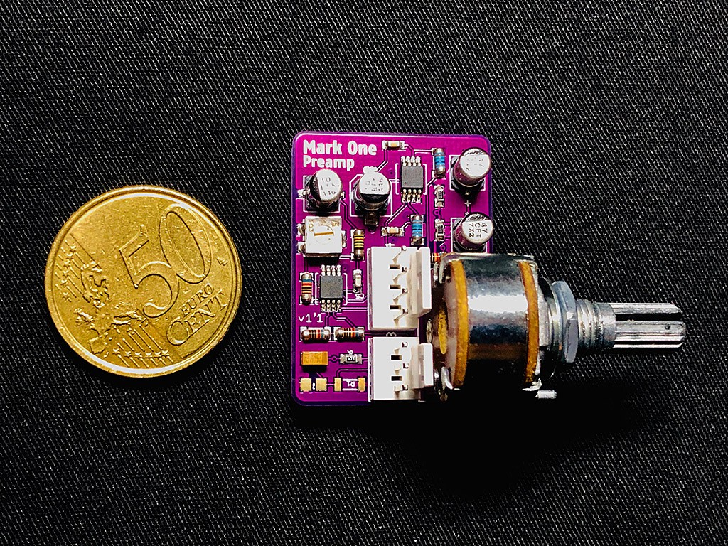

  • #28
Heute sind die Platinen für den Preamp Eigenbau gekommen, gleich mal bestückt und das Poti und die Stiftleisten verlötet. Schaut gut aus :D

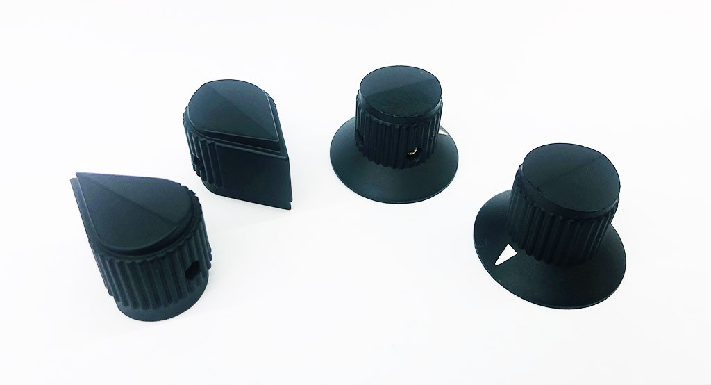

  • #29
Die Knöpfe sind gekommen, das sind wahrscheinlich die exotischsten gekauften Teile am Bass. Das Design stammt aus den fünfziger Jahren von Raytheon, ich finde sie einfach schön von der Handhabung und dem einfachen Design.

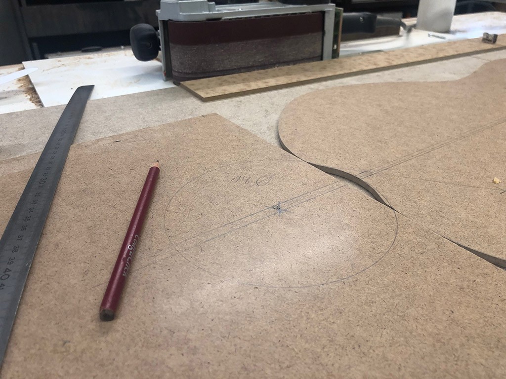

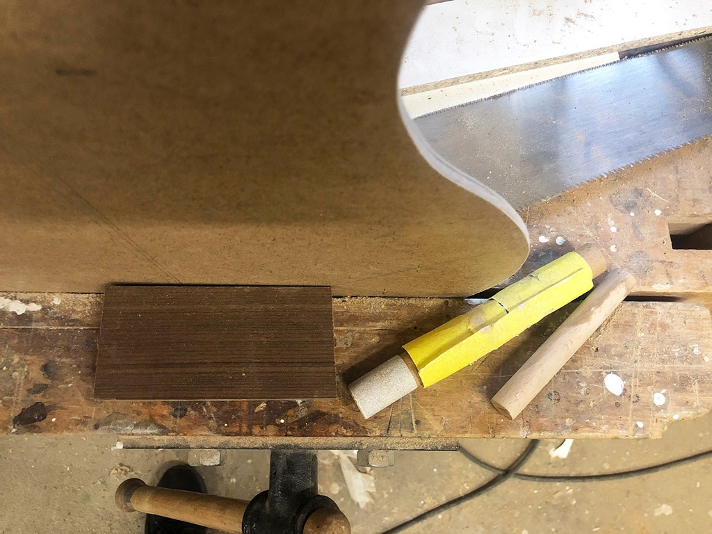

  • #30

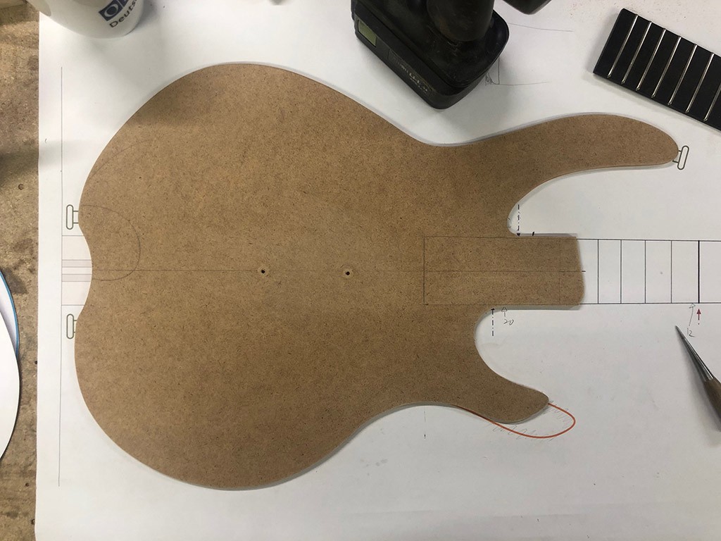

Bodyform auf die Frässchablone übertragen, aussägen und dann sehr lange sehr konzentriert in Form schleifen...

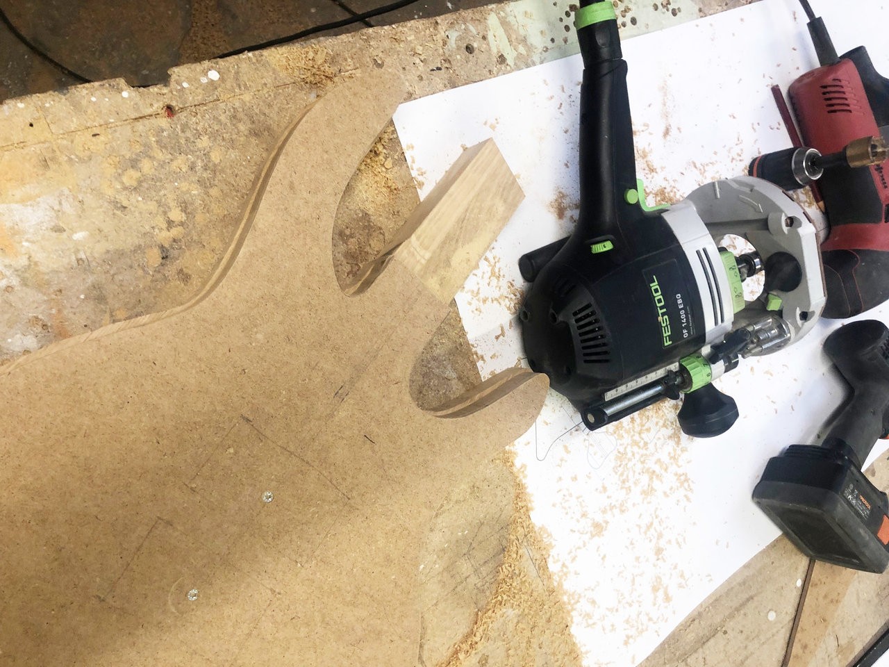

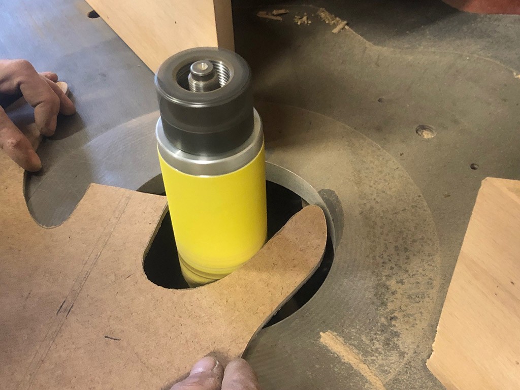

  • #31
Fräsen des Testbodys zum ausprobieren der Frässchablone...
...und der Fräsungen für die Kantenbrechungen und Rundungen. Langsam sieht es schon fast wie ein Bass aus.

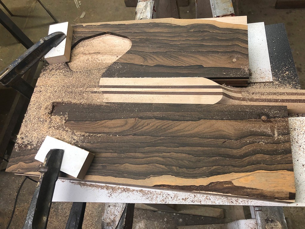

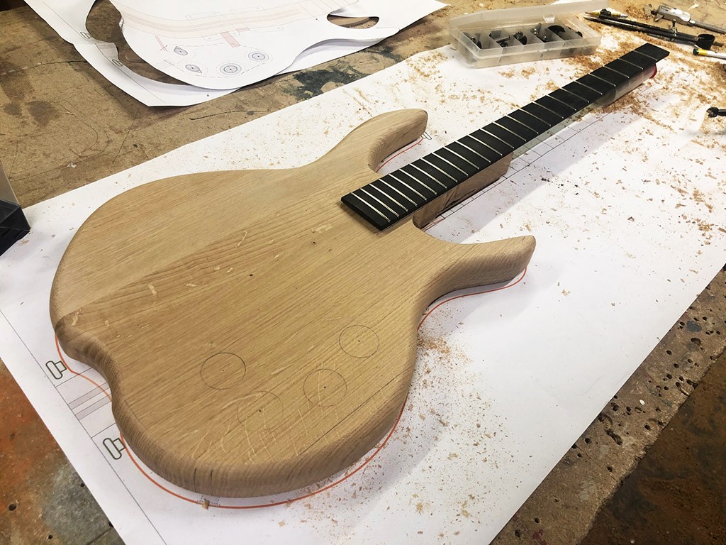

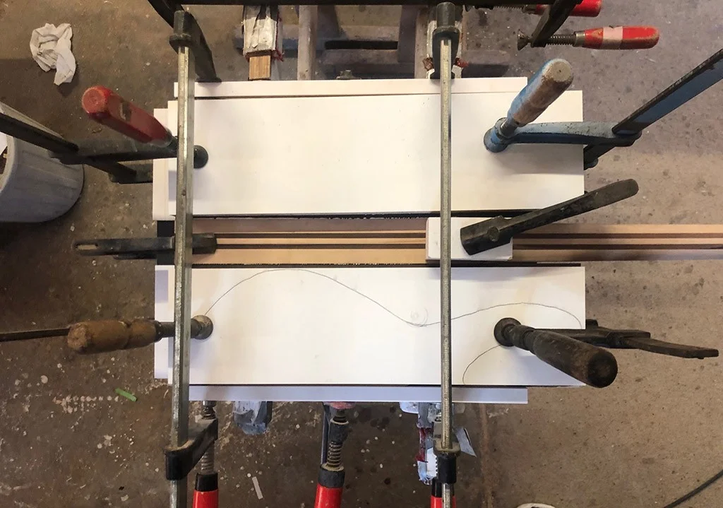

  • #32

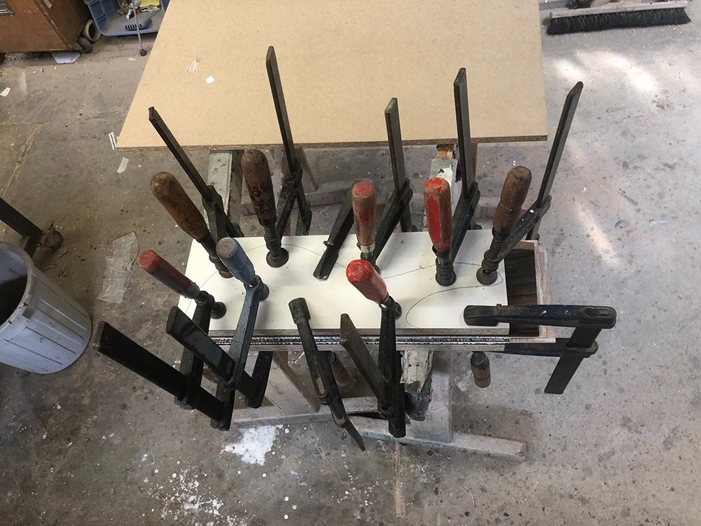

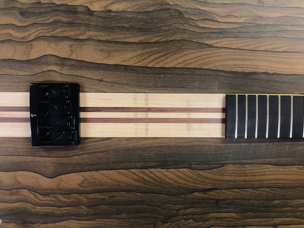

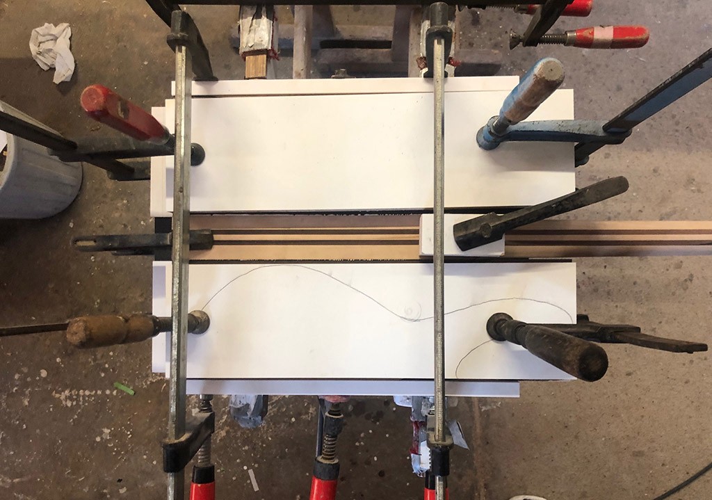

Die beiden zusammengeleimten Seiten von der letzten Session, auf Stoss gesägt und erste Anpassungen an den Halsrohling für das verleimen...
Erster Eindruck der Deckenhölzer mit dem Halsrohling und der Brückenposition, ich glaub das wird was :D

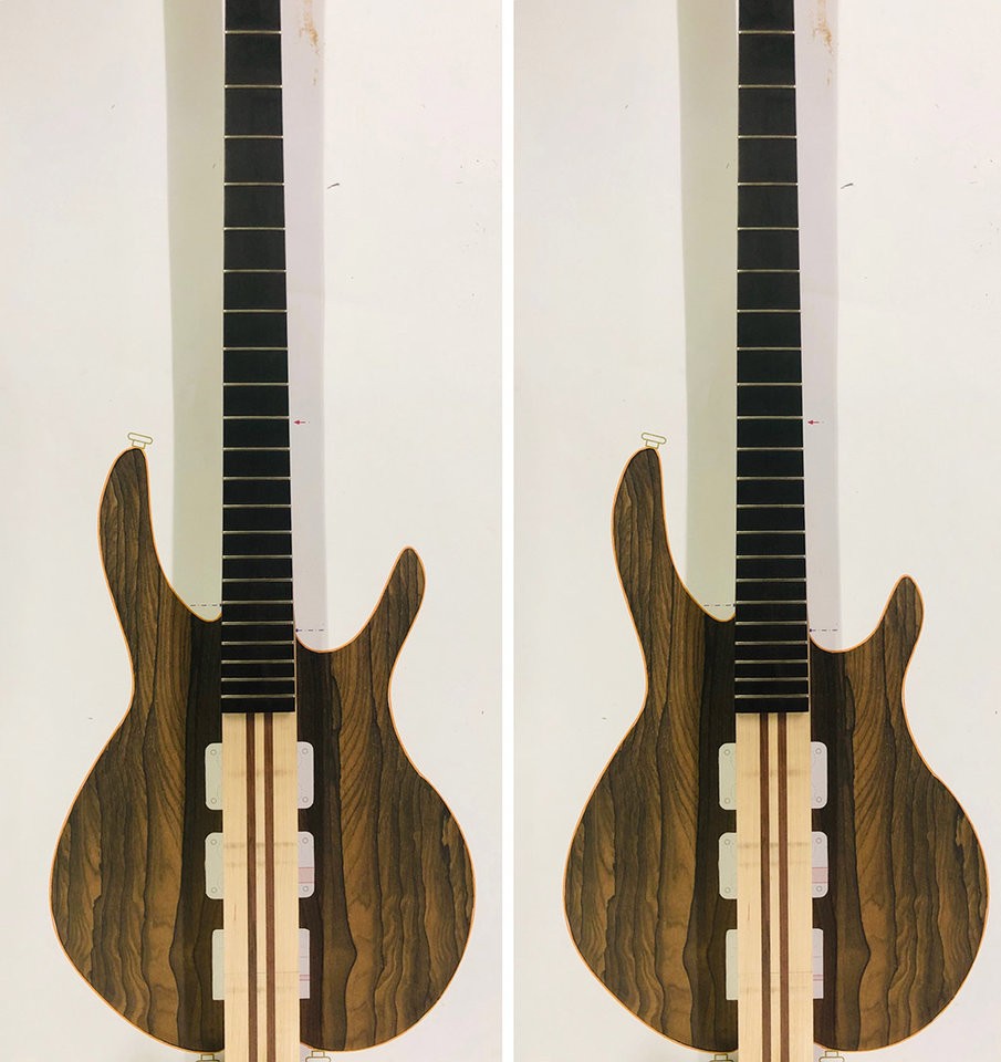

  • #33
das wird ein wunderschönes instrument.
ich finde die bodyform sehr gelungen, bis auf ein kleines detail.
ich weiss zwar nicht, ob du darauf wert legst - ich schreib's aber trotzdem: das untere horn würde möglicherweise ausgewogener ins gesamtbild passen, wenn es einen hauch (1-2cm) kürzer wäre.
bitte nicht falsch verstehen. ist nur eine subjektive sache und der bass muss selbstverständlich in erster linie deinen vorstellungen entsprechen.
Reaktionen: Sub Four, Stainless und bassilisk
  • #34
Hat auch was, muss ich mal wirken lassen. Hier mal die Frontansicht mit dem Schnittbogen über den Holzteilen, damit man die Form mal komplett sieht.
Reaktionen: ATK411, Majbass, tofi1 und 3 andere
  • #36
Kürzer! Unbedingt.
Reaktionen: hui
  • #38
Definitiv! Kürzer! :bier:
  • #39
Na guuut.... :D

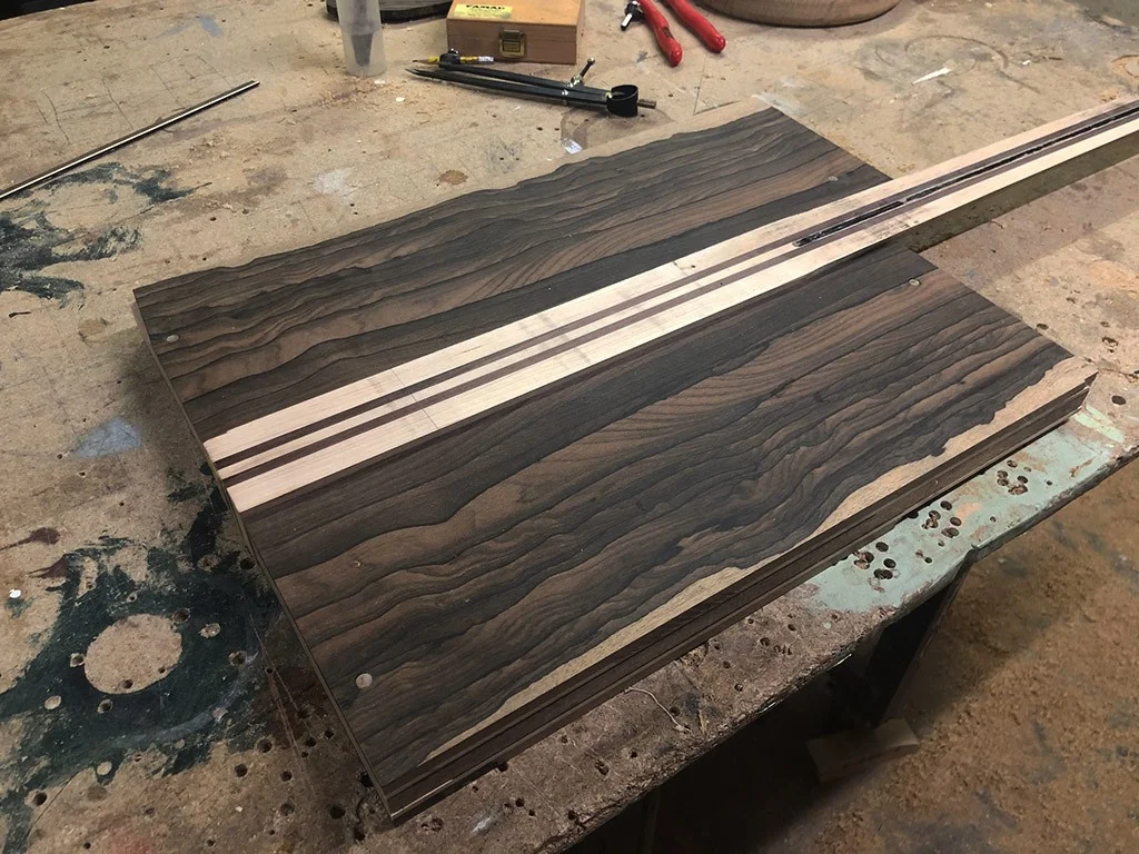

  • #40

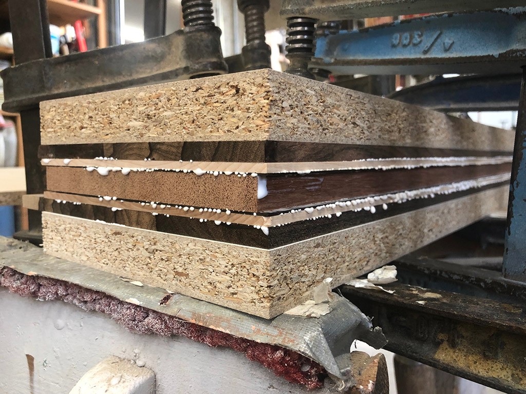

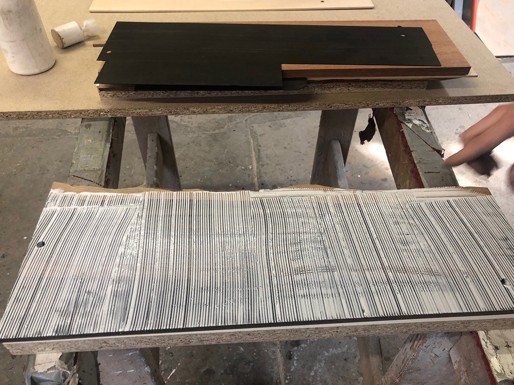

Hochzeit und abrichten nach der Verleimung und dem aushärten...
