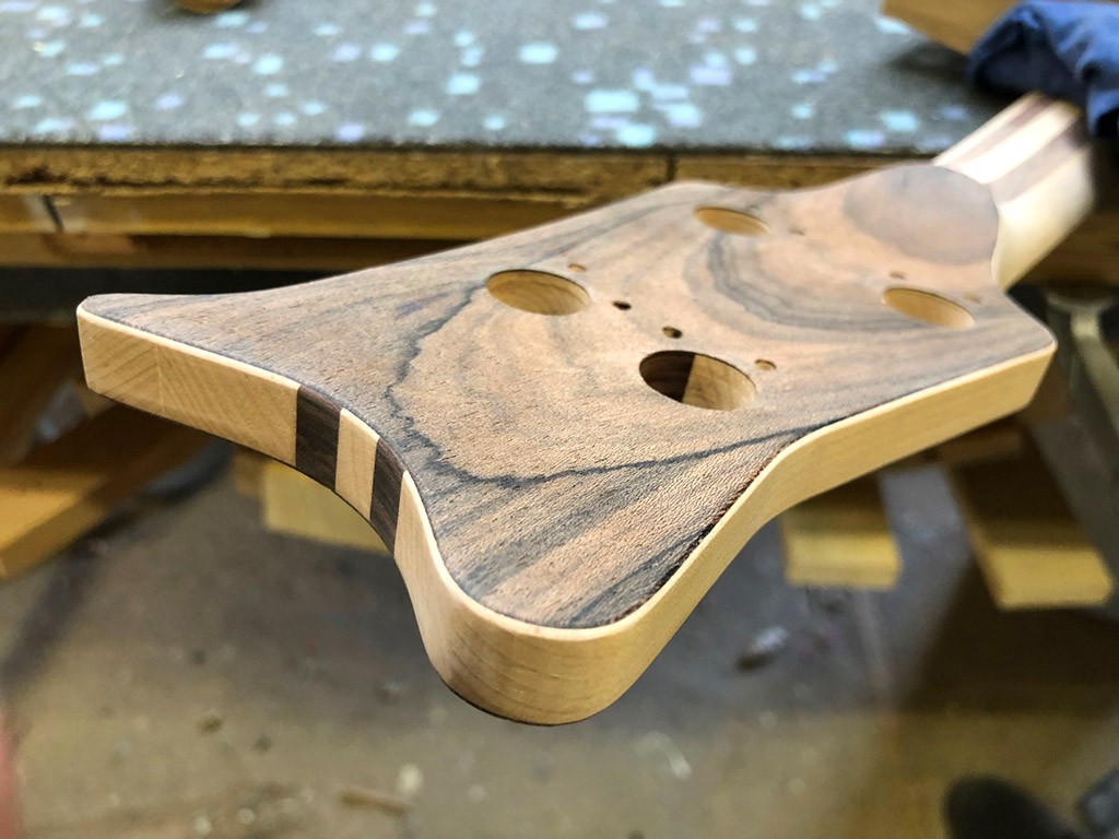

  • #61

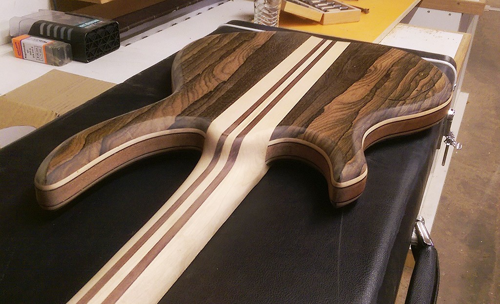

HIer sieht man ganz gut die umlaufende weisse Kontrastkante aus Ahorn, die setzt sich später bei der Kopfplatte fort.
Reaktionen: ATK411, tofi1, hui und 7 andere

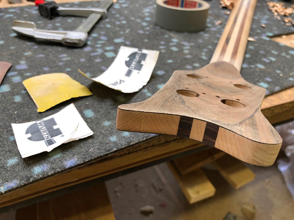

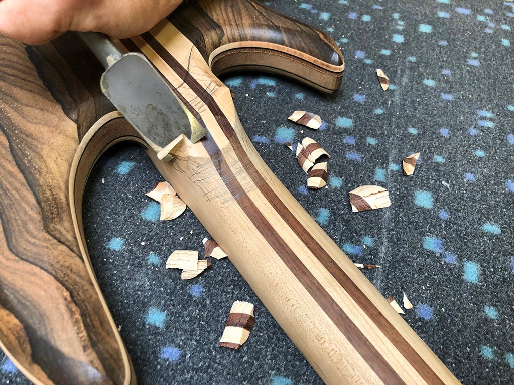

  • #62

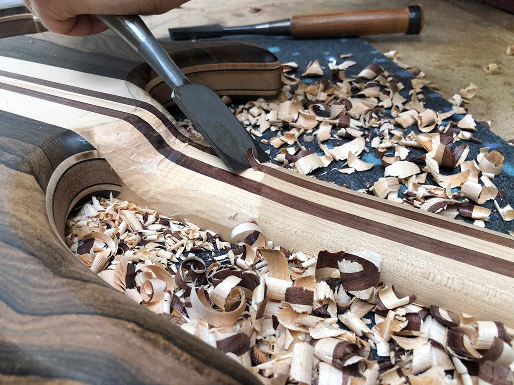

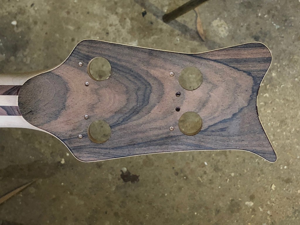

Halsansatz formen, erste Runde...
Kanten der Kopfplatte schleifen...
Weisse Kontrastkante rausarbeiten, schleifen, abrunden und weiterschleifen...
Reaktionen: ATK411, Majbass, beate und 13 andere

und wie sind so die japanischen Beitel, im Gegensatz zu den "unsrigen"?
(mal abseits von Dictum-Werbung etc)...
  • #64
Super, wenn richtig geschärft. Aber das ist richtiges Können und das überlasse ich lieber meinem Kumpel. Bei den restlichen Holzarbeiten kann ich mich rantasten, da bin ich entspannter :bier:
Reaktionen: tofi1
  • #65
Danke, werde mal irgendwann (wenn ich wieder mal brauche), mir vlt solche zulegen...
Schärfen sollte bei mir kein Problem sein....verwende da gerne meinen "Volltonziegel" :D
so nun wollte da nicht torpedieren....bin schon gespannt auf die nächsten Bilder! weiter so!

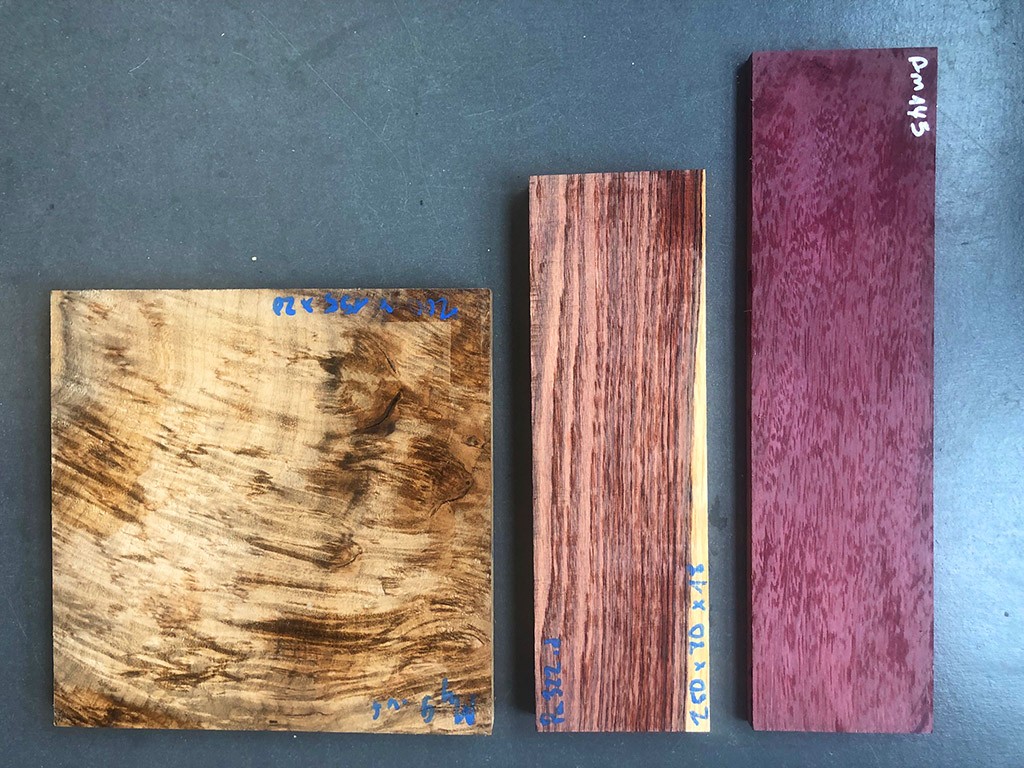

  • #67
wird das der nächste?
ganz rechts is Padouk, oder?
und der mittlere...wüsste ich auch gerne....hab solch einen "ähnlichen" Planken bei mir irgendwo rumliegen...
und links...hmm Pappel (wegen den großen Jahresringen)?
ok man sieht...ich hab einfach keine Ahnung :O!
Reaktionen: Sub Four
  • #68
Nein, gehört noch zum aktuellen Projekt... und es ist nicht für den T-Griff für Werkzeug Halseinstellstab :D
Leider keine Punkte für die Holzsorten. Mitte und rechts sollte relativ einfach zu erraten sein (Foto ist etwas zu rot), ganz links ist schwer.
Reaktionen: tonedeaf

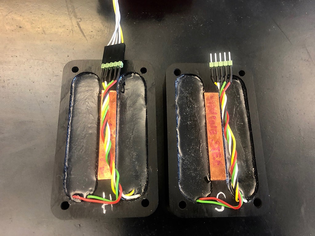

Pickup Set mit den Humbuckern (Alnico Bars, 10K Windungen) vergossen, und Kabel mit Stiftreihen für den Anschluss am Bass verbaut...

sehr schön gemacht!
:great:
aber man sollte von den guten Elektrikern lernen! -> die Kabel hätten in der selben Farbe ausgeführt werden sollen!
….nur so als Anregung fürs nächste mal! :weird:
Reaktionen: tofi1
  • #71
Ich hab die Kabel für den PU nicht ausgesucht, das sind die Standardfarben von Chris :bier: Die Verkabelung am Bass ist durchgehend weiss, da ist nur Gelb als Schlüsselfarbe für die Steckerorientierung drin.
  • #72
Nee, am PU immer verschiedenfarbig. Sonst weiß nach 'nem Jahr keiner mehr, was zu welchem Punkt welcher Spule führt.
Reaktionen: tofi1 und Sub Four

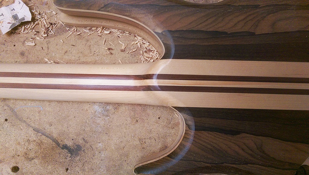

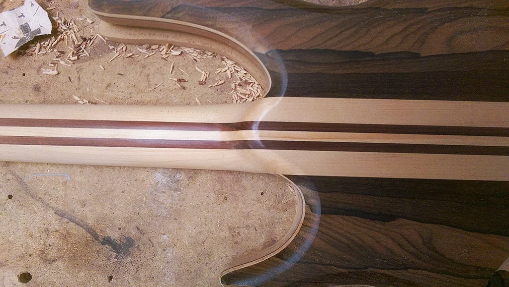

  • #73

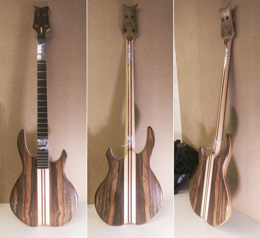

Der Halsansatz ist fertig (Hammerjob von meinem Kumpel, bin hin & weg). Seiten geschliffen und Deckel eingepasst. Beim feinschleifen werden die Ziricote Holzstrukturen langsam immer plastischer, siehe zweites Foto...
Reaktionen: ATK411, walp, Majbass und 9 andere
  • #75
Respect! Man kann förmlich spüren was das für ein Handschmeichler und Flitzehals werden wird!

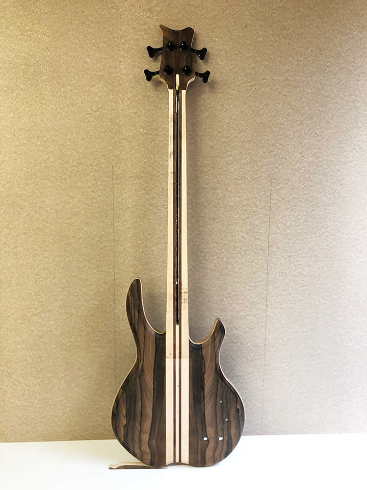

Sehr warm... Öffnung Halsstab bleibt offen zum einfachen nachstellen mit dem T-Schrauber beim Saitenwechseln. Rampe ist nicht, die PUs sind schon so breit...
...das werden Pickupgehäuse für die weiteren Pickupsätze :D Der Bass ist für den schnellen Wechsel der PUs vorbereitet, Saiten lockern, Satz ausbauen und umstecken. Anhand der Farbe kann man dann einfach identifizieren, welcher Satz installiert ist. Das quadratische Holz links ist Myrte Maser, Mitte ist Palisander und rechts Amaranth.
