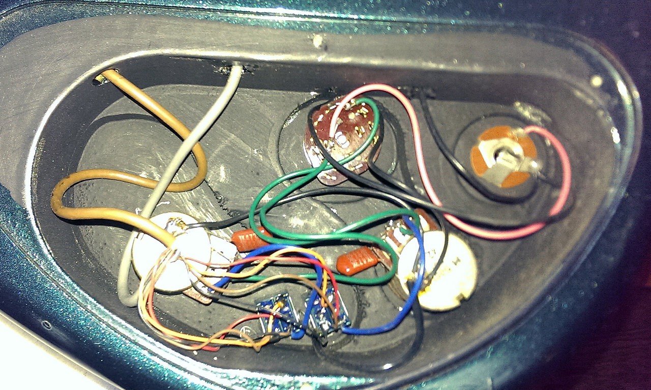

  • #262

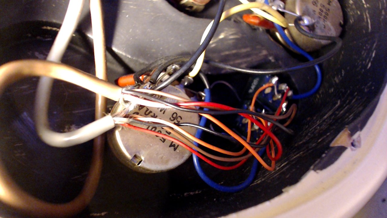

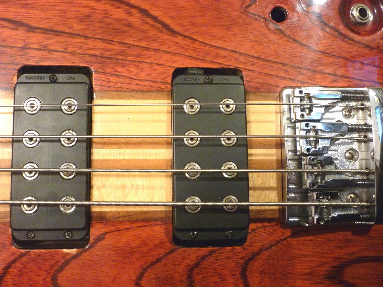

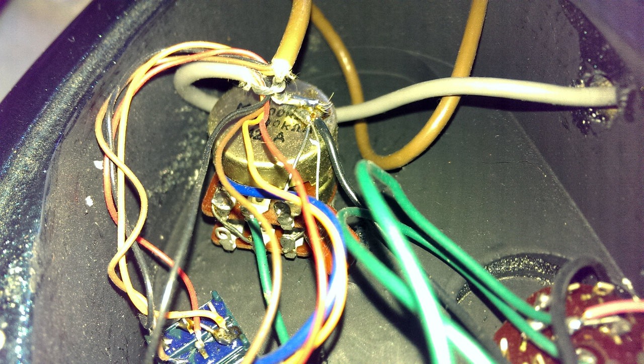

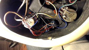

Hallo Hui - was sind bei dir SplitCoils und was ist ein klassischer Humbucker? Der Aria Pro II SB Elite-II verfügt über einen Humbucker mit 4adrigem Anschluß + Schirm (double-coil) - der klassische Hum ist intern verdrahtet und ist 2adrig - die Minischalter sind für Parallel/Reihe und OutOfPhase - der vordere Bass in meinem Profilbild ist ein 84er Ibanez RB 950 mit Bartolinis - bei ihm sind zusätzlich auch die einzelnen Spulen schaltbar , kein Ton und nur ein Lautstärkeregler - der Bass war nur für Recording gedacht und ehemals ein Freundschaftsgefallen - anders kann man diese vielen Möglichkeiten mit großen Pegelunterschieden und Frequenzbildern auch nicht verwenden - mittlerweile ist er mir und ganz,ganz oben in der Liste - werde die Schaltung aber irgendwann übersichtlicher und praxisorientiert ändern - bässer ist besser

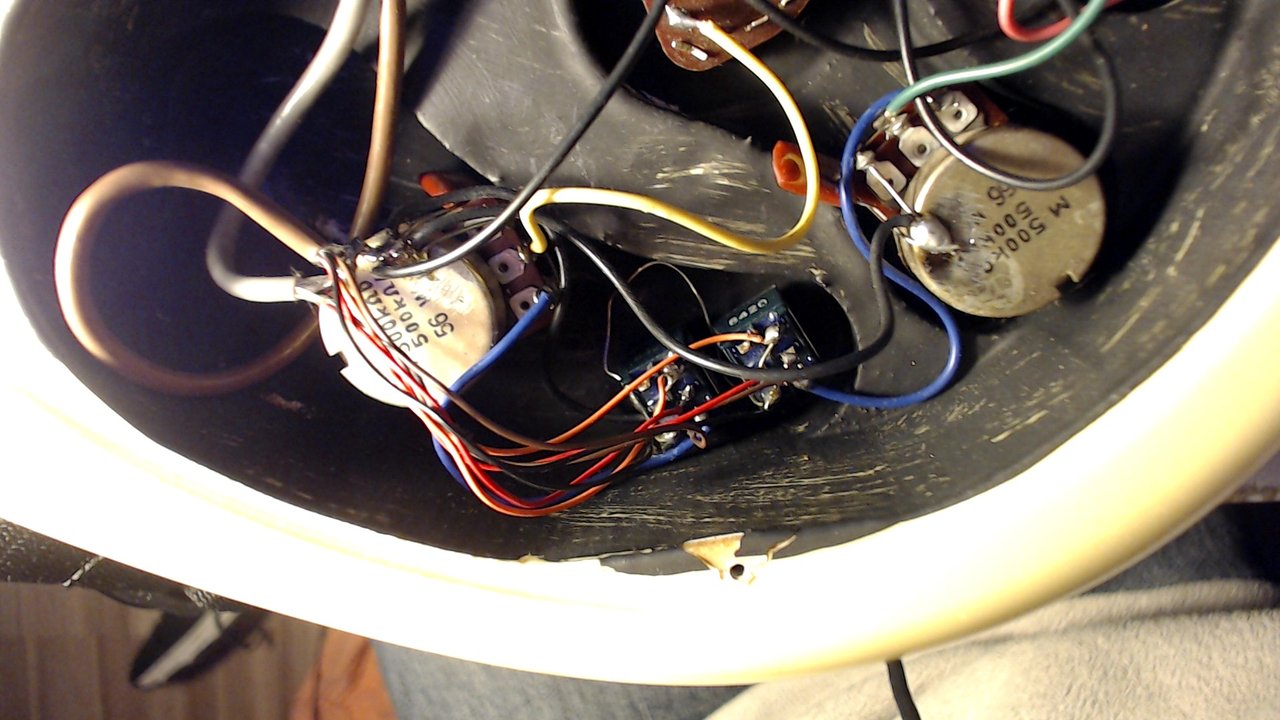

ciao ming toe,
gemäss dem katalog von 1984 handelt es sich beim sb-elite II um zwei double-coil pickups ( MB II ), diese sind vieradrig. ich gehe deshalb davon aus, dass da zwei parallele spulen verbaut sind - was eigentlich auch die bauform nahelegt. das meine ich mit klassischem humbucker. schon klar, dass ein splitcoil streng genommen auch ein humbucker ist, nur wird er eben selten so genannt.
die verdrahtung beim sb elite II sieht so aus (sorry, die schlechte bildqualität):
ich habe auch noch bei cadfael nachgesehen. in der version 4.12 habe ich leider keine angaben zu diesen PU's gefunden.
beste grüsse
hui

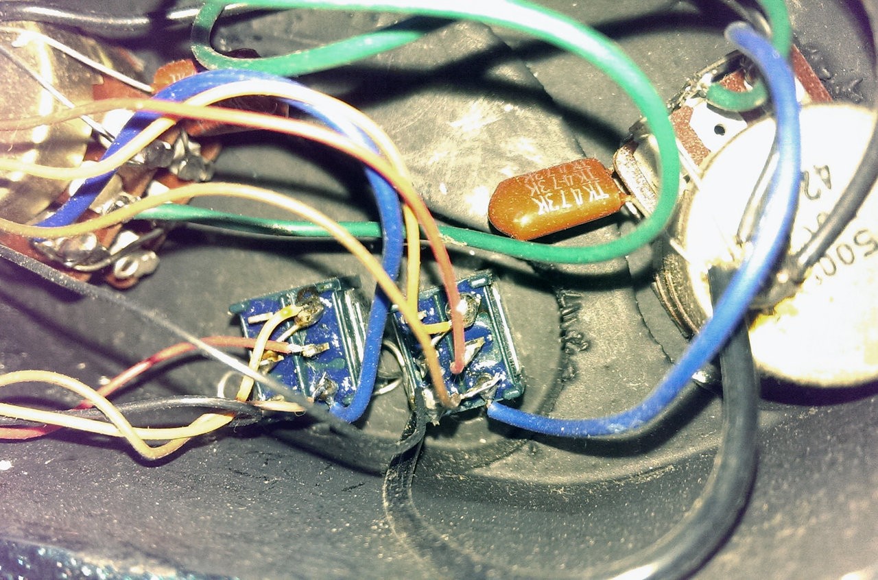

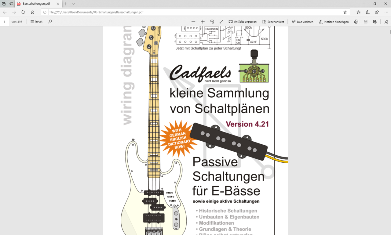

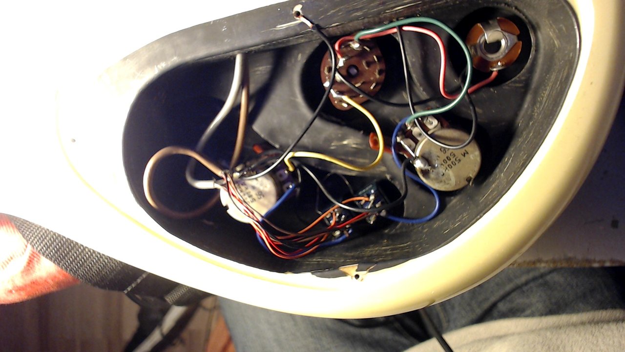

  • #266

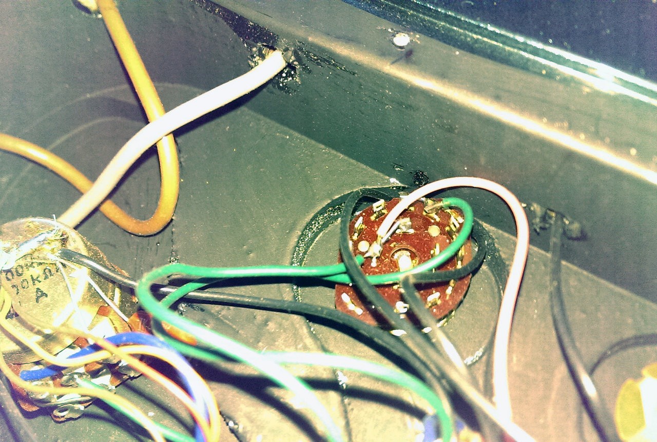

Hallo Hui - was mir direkt aufgefallen ist - bei mir ist der Deckel nochmals extra mit einem sw Draht im Schraubloch geerdet - und werde mich nach dem Essen mal der Schaltung widmen - übrigens , es gibt auch eine neuere Version zum kostenlosen Downing
http://161589.homepagemodules.de/t29f2-Cadfaels-kleine-Schaltplan-Sammlung-fuer-passive-E-Baesse.html
Gruß Hosi und bleibt gesund
danke für den link.
ah ja, jetzt habe ich es gesehen - die erdung für den e-fach-deckel. fehlt bei mir, obwohl der deckel innen mit metallfolie bezogen ist. allerdings geht auf der einen seite der abschirmlack relativ grossflächig hoch bis zur ausfräsung für den e-fachdeckel und vermutlich ist man 1984 davon ausgegangen, dass das für den abschirmungskontakt ausreicht...

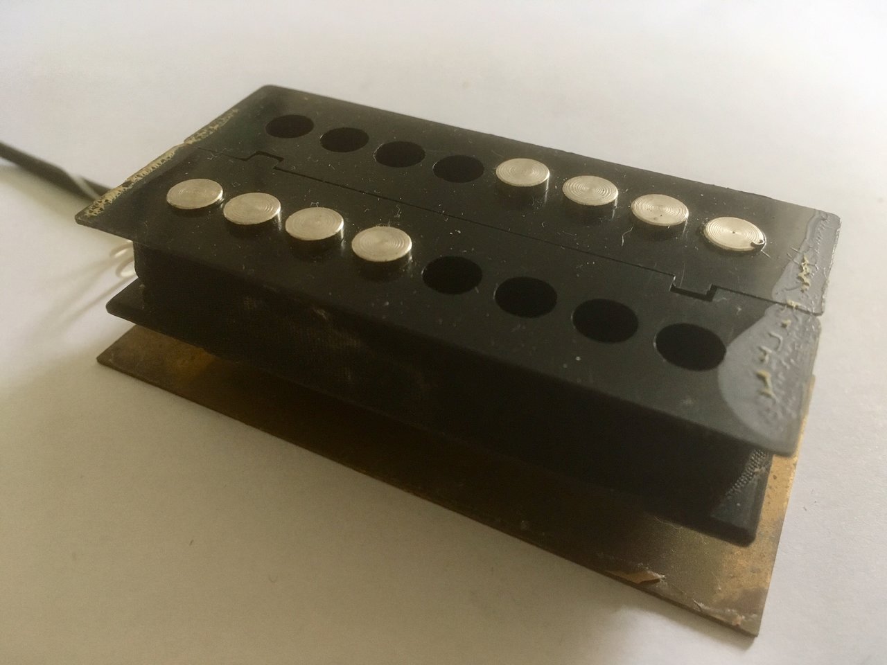

ich hab noch einen Pickup unklarer Herkunft rumliegen - denke aber, es ist ein Aria.
Da sieht man gut, dass "Split Coil" und "Humbucker" bei Aria keine sehr getrennten Wegen nehmen:

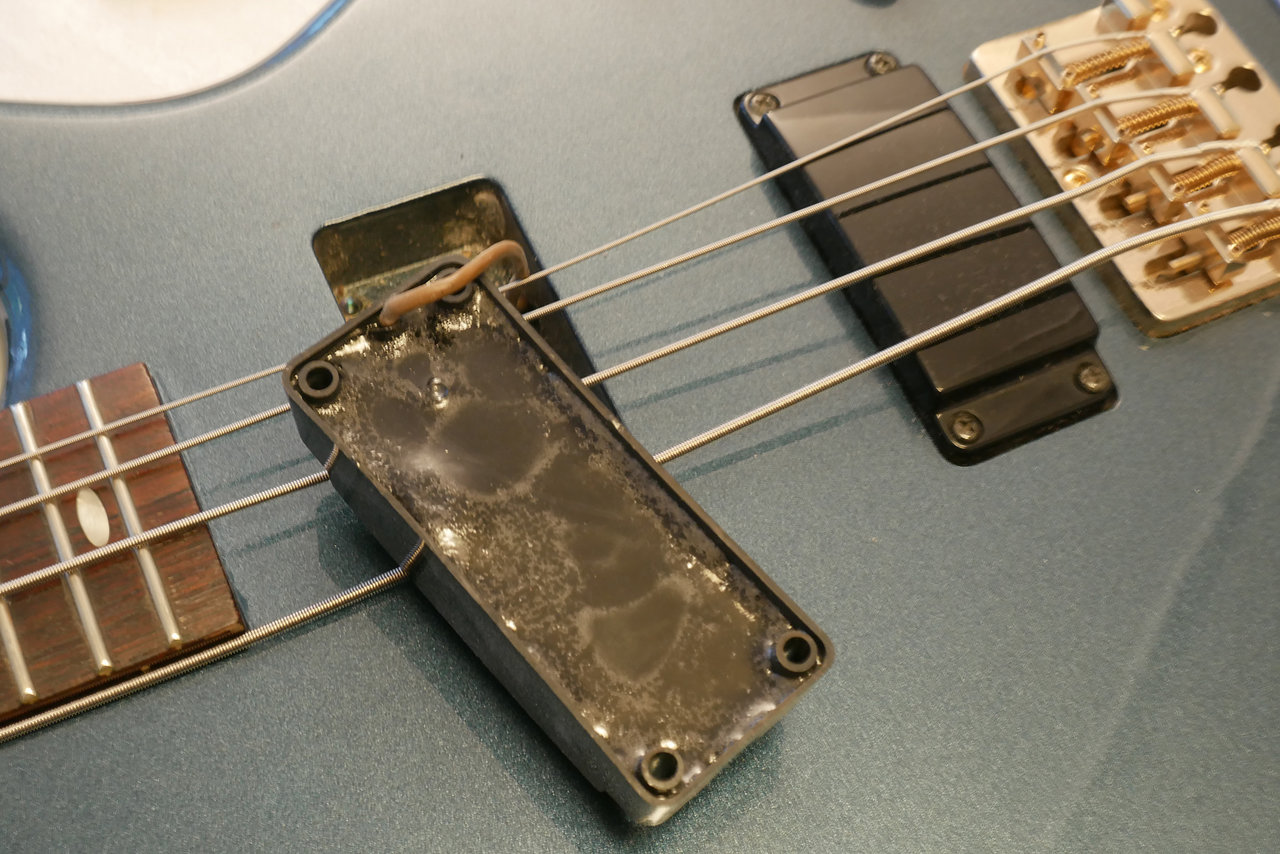

jetzt reizt es mich doch, meine tonabnehmer mal auszubauen. es gab ja ganz offiziell im laufe der jahre verschiedene modelle, teilweise mit identischem gehäuse.

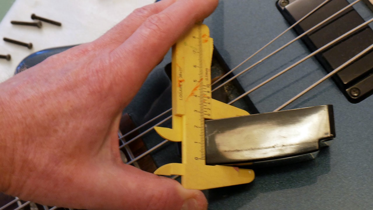

  • #270

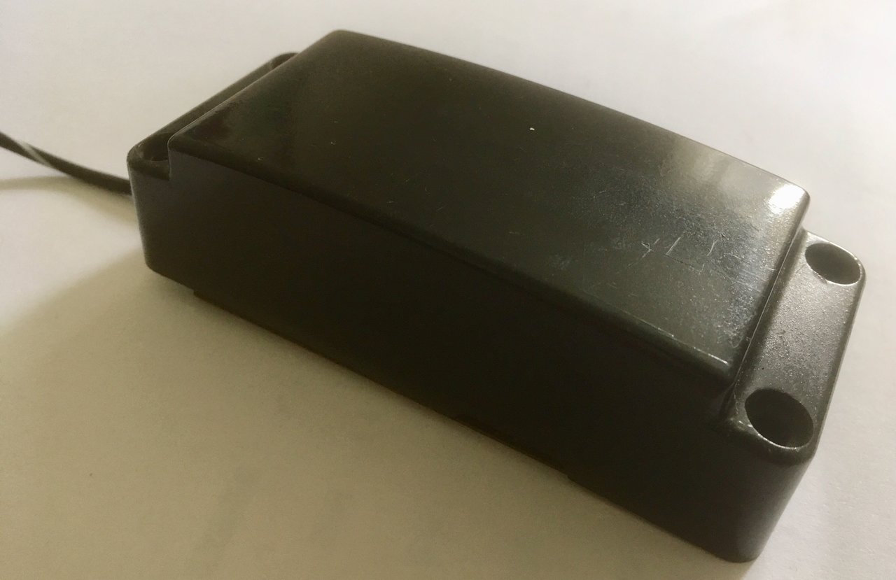

leider nichts erkennbar, da eingegossen. aber ziemlich beeindruckende einbautiefe von 2.9 cm...
und eben: vieradriger anschluss ist jetzt auch nicht unbedingt ein zwingendes indiz für eine splitcoil-anordnung....

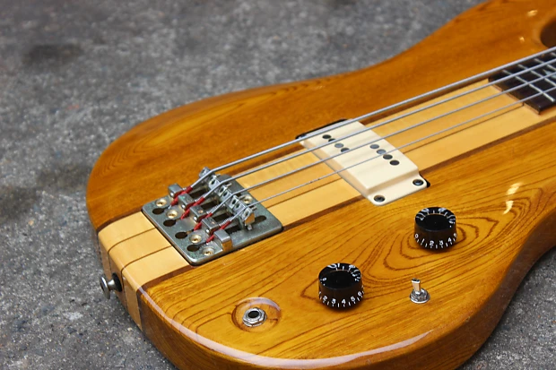

  • #272

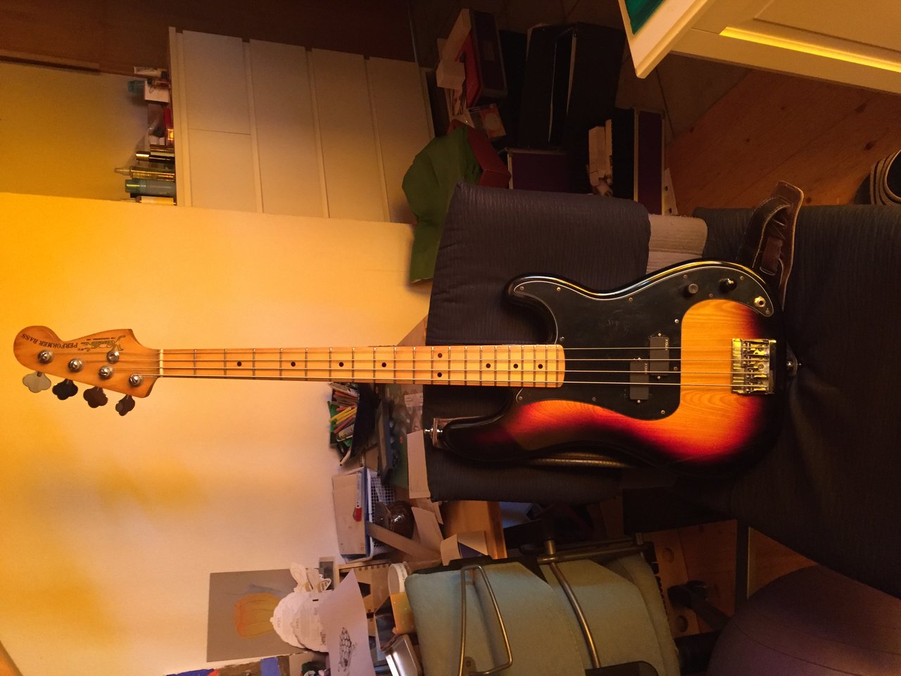

...jetzt bin ich neidisch.
geil, diese maserungsinsel mit dem zentrierten vol-knob...

  • #274
Ob Humbucker oder Splitcoil kannst Du einfach mit eine Nadel oder Büroklammer herausfinden, indem Du über das Magnetfeld fühlst wo ein Polepiece / Magnet ist oder nicht.

  • #276
tatsächlich sind die polepieces gemäss dem nadeltest als reversed-splitcoil angeordnet - und zwar sowohl beim neck-, wie auch beim bridge PU. man lernt nie aus.

Mein TSB 650 hat vieradrige Splitcoils, seriell oder paralell geschaltet werden können...
Muss also nicht zwingend Humbucker sein.
Gute Idee!
Dann sind das wahrscheinlich die gleichen Pickups wie die in meinem SB-R80.
