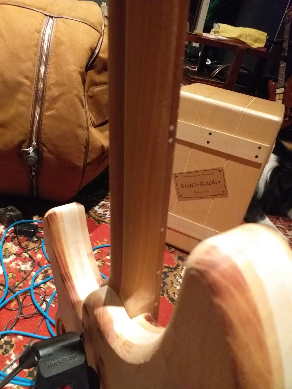

  • #2.454
Nachdem sich diebletzten wochen diesem Projekt widmeten'
erfüllt nun muffiger lindenstaub die Werkstatt.
Ich mach mich jetzt mal an das lange versprochene Projekt der Linde das Mumpfen abzugewöhnen.

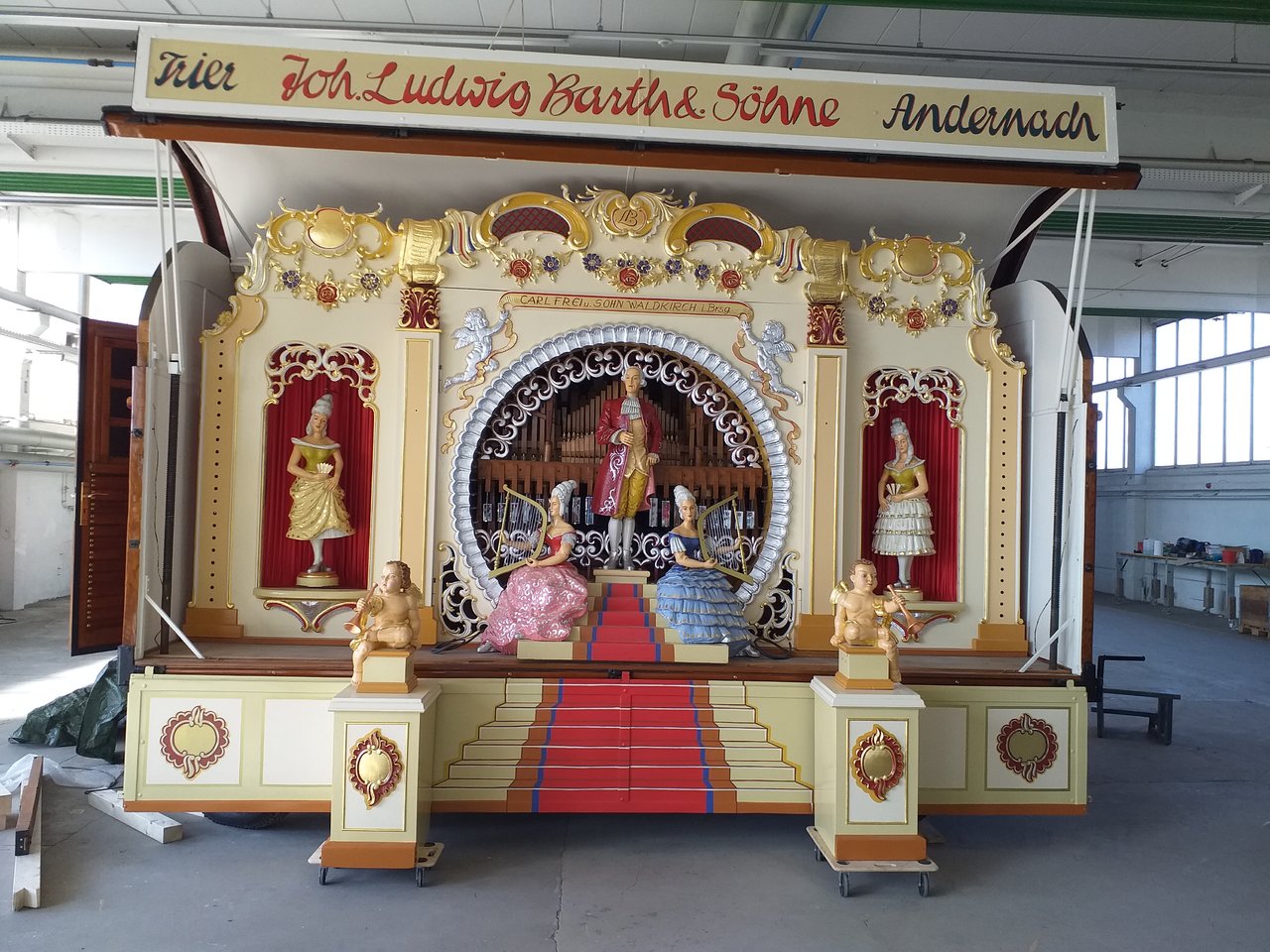

  • #2.455
Schönes Teil!
Hast Du "nur" die Orgel auf Vordermann gebracht, oder komplett restauriert?
  • #2.456
Schönes Teil!
War ne komplette Restaurierung.
Der Wagen wurde aber woanders gemacht und für die Fassade gibts nen Maler.

  • #2.457
Die Linde schön in Kirsche gepackt.
Und dazu nen knalligen Hals und ein griffbrett aus Pflaume
Reaktionen: der Franzos, Gast74883, claudio und 3 andere
