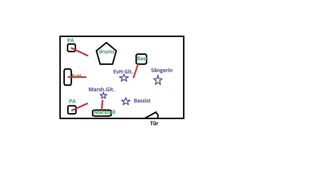

Die Aufstellung hab ich mal als einfaches Bild gemacht. Die roten Striche sind die Ausrichtung der Box. Drumsound kommt von der PA, nicht unwichtig. E-Drums!

Was die Position der Amps angeht können wir bestimmt auch noch was verbessern. Wie gesagt die Aufstellung hängt an. Mein Amp steht etwa 1,2m von der Wand weg, etwa 20° Winkel. Die Gitarrenamps stehen aber beide fast parallel zu den Wänden und auch sehr nah dran.
Wenn ich das Bild sehe solltest du mit dem
Marshall Klampfer mal tauschen.....nur
als Versuch
