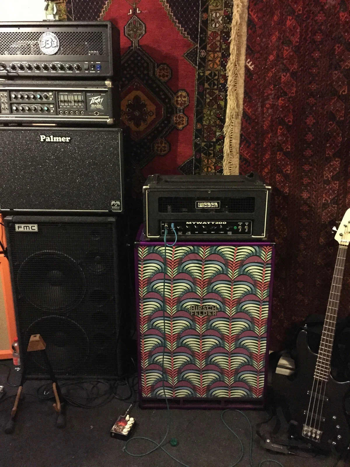

So, hier mein Feedback zur Box. Dem Beitrag habe auch schon im 18er Boxenthread gepostet. Hier passt es aber besser.
Vorwort:
Da ich gestern Probe mit meiner Black Metal Band hatte, konnte ich die Box nur am Bass testen.
Der Ursprüngliche Kaufgrund war ja eine Box für meine Synthesizer Geschichten.
Also das Lila Monster an den Weber angeschlossen und den Marleaux ans Board und mit den gleichen Settings wie mit der FMC angespielt.
Sound:
Bämm! Was für ein Sound. Die Box hat durch die 12er einen sehr mittigen Ton mit extrem viel Tiefgang. Selbst die G Saite schiebt ordentlich aus dem 18er raus.
Da beide Boxen den gleichen Wirkungsgrad haben, konnte ich die FMC 2x15 direkt mit der Hirschfelder vergleichen und mir und der Band gefällt der Sound der Hirschfelder besser.
Allerdings ist der Test nicht ganz fair, da die FMC vor 3 Jahren unter anderen Soundvorstellungen gekauft wurde. Egal, es soll ja hier um die Hirschfelder gehen.
Mein Marleaux hat einen sehr mittigen und knurrenden Sound, mit anständig Pfund. Die Hirschfelder arbeitet diesen Sound richtig schön heraus und macht den Bass sehr präsent.
Der 18er lässt dabei schön die Hosenbeine flattern, ohne meinen Bandpassfilter (<60Hz -12dB ) bekommt der Proberaum ein ziemliches Eigenleben und so manche träge Masse fängt an zu schwingen (inklusive mir :D ).
Trotz des gewaltigen Bassfundaments fängt die Box nie an zu matschen oder wirkt in irgendeiner Situation überfordert. Der Bass ist jederzeit, dank den 12er gut zu orten. Die nicht vorhandenen Hochtöner vermisse ich kein Stück.
Selbst 8tel auf 180 Bpm macht die Box mit und legt dabei einen ziemlich krassen Attack an den Tag.
Verarbeitung:

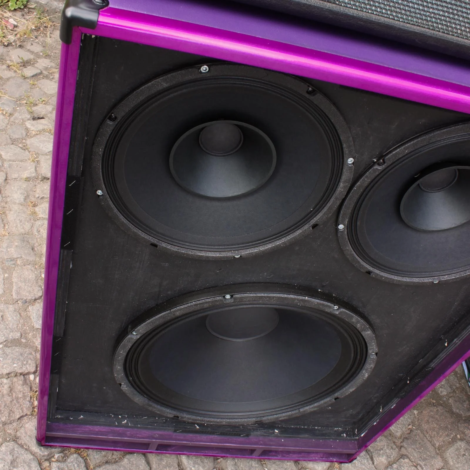

Die Box wiegt etwas mehr als die FMC 2x15er, die immerhin 35kg auf die Waage bringt. Zu Zweit lässt sich die Hirschfelder dank der guten Griffe (Oben, Unten, Rechts, Links) sehr angenehm und Handgelenk schonend tragen.

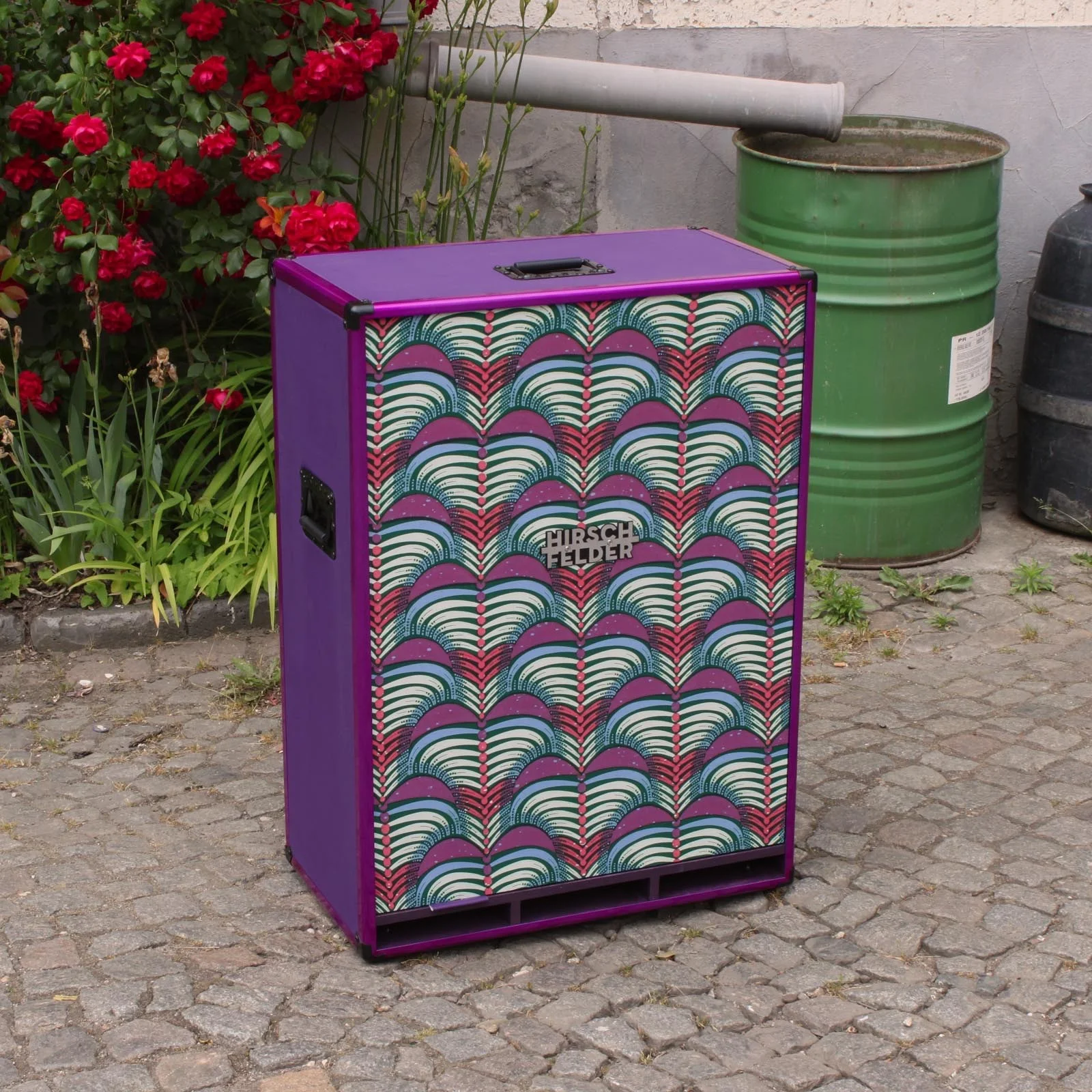

Die Verarbeitung ist durchweg gut, nur ist leider der Frontstoff etwas verzogen (siehe Bild), da hat die FMC die Nase vorne, da merkt man einfach die Erfahrung die Hans hat.
Bei meiner FMC ist jede Kante perfekt umgelegt und auch die Stellen die man nicht sieht sind perfekt bearbeitet.
Das soll jetzt nicht heißen das die Hirschfelder Box schlecht oder unsauber verarbeitet wäre, nur das sie im direkten Vergleich mit meiner FMC etwas hinten dran liegt.
Optik:
Optik ist ja immer etwas Geschmackssache, aber ich finde die Bilder werden der Schönheit einfach nicht gerecht. Jacob hat eine riesige Palette an Stoffen, Kunstleder und farbigen Filzstoffen.
Hier sollte eigentlich jeder eine Kombination finden. Die passende Optik zu finden, war ein längerer Prozess als die tatsächliche Boxenauswahl.
Fazit:
Die Box hat meine geliebte FMC zur Synthesizer Box degradiert und ich werde Zukünftig die Hirschfelder Live und im Proberaum spielen.
Meiner Meinung nach passt die Box perfekt zu meinem Equipment und meinem Bassspiel.

Schön, dass du das Review noch mal für sich stellst:bier:.
Morgen spätestens Übermorgen kommt meine Hirschfelder an - die bekommt natürlich auch ein ordentliches Review.
beim frontbezug wäre ich pienzig geworden, da bin ich zu sehr escher-fan, cad-konstrukteur und autist.
in den ecken ist alles geil und über die höhe macht der stoff einen deutlich sichtbaren bogen, das logo sitzt dadurch nicht symmetrisch auf dem muster. gerade bei solchen regelmäßigen flächenfüllungen geht das für mich gar nicht.
und weil optik hier gegenüber dem mitbewerber das alleinstellungsmerkmal ist, geht das eigentlich noch weniger.
die farbe ist schön :-)
Das gleiche hat meine Frau gesagt.
@alice303 Ich hab so eine Box (wenn man die Optik außen vorlässt) noch bei keinem Mitbewerber gesehen, geschweige den hab so eine Angeboten bekommen.
Ich hatte im Vorfeld mehrere Bauer angesprochen und meinen Verwendungszweck und Soundvorstellungen bekannt gegeben. Die Hirschfelder war das "mutigste" Konzept.
Alles andere ging eher hin zu Standard Konstellationen. Das und die Optik waren die Hauptgründe es bei Jacob bauen zu lassen. Vielleicht lasse ich mir irgendwann einen anderen Rahmen zimmern.
Aktuell hat er schöne Hand bemalte Stoffe im Programm.
klar, bei einer box zählt erst mal der sound.
aber wenn er tolle handbemalte stoffe anbietet, sollte er sie auch verarbeiten können.
Wurde ja als Neutral aufgenommen. In echt fällt das nicht so auf und mich stört es nicht wirklich.
Ich habe sowieso das Gefühl das der Rahmen noch leicht arbeitet. Bei LIeferung ging er sehr leicht abzunehmen, mittlerweile klemmt er deutlich fester als vorher.
Es ist halt Holz und arbeitet. Wichtig ist, dass der Stoff schön stramm sitzt.
