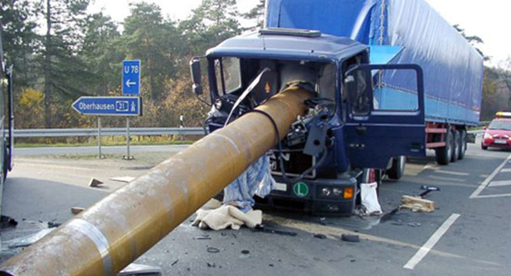

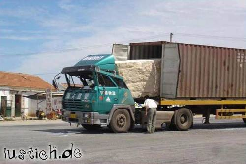

Ich glaube, viel wichtiger ist, dass die Box fest verankert ist und nicht umherrutschen kann. Wenn die Box nämlich bei einer Vollbremsung erst noch rutscht und dann abgebremst wird, ist die einwirkende Energie um ein Vielfaches höher.
Das haben ja auch viele LKW-Fahrer noch nicht geschnallt. Da werden Eisenstangen oder Röhren mitten auf der Ladefläche abgelegt und nur seitlich gesichert, aber nicht nach vorne. Wenn die Ladung bei einer starken Bremsung in Bewegung gerät, durchschlägt sie alles bis durch die Fahrerkabine. Der Fahrer ist dann Geschichte.
... sowas meinte ich.
Hier noch ein schönes Video mit Alltagsgegenständen im Auto:
Also: verzurr die Box gut, die Box selber wird den Transport schon überstehen, egal wie rum.
