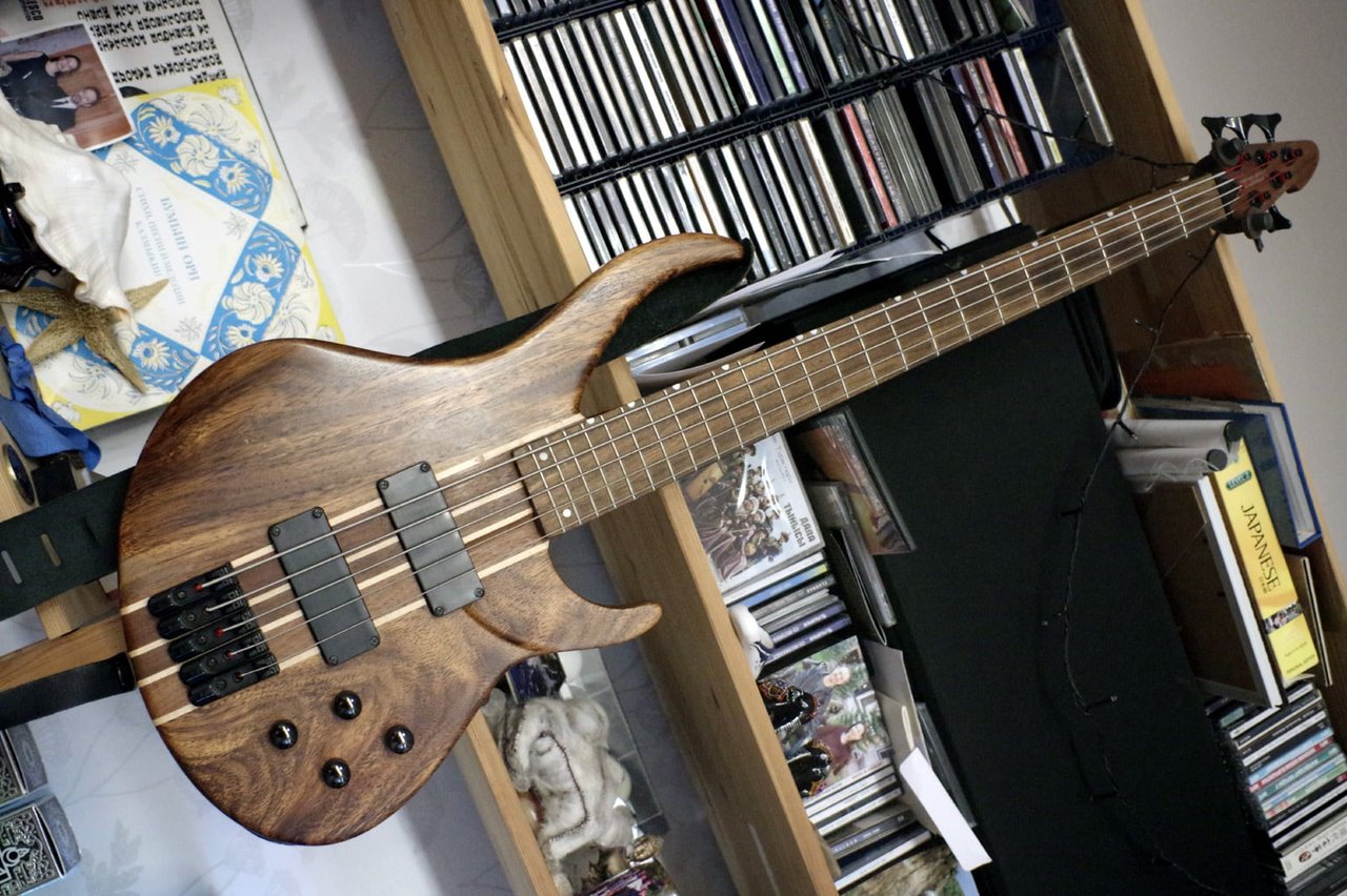

hat Peavey in seinen Grindbass NTB5 vor ca. 20 Jahren auch so gebaut... pro PU ein Volume Regler und einer der die Höhen pro PU dämpft, also vier Potis, alles rein passiv. An sich tolles Instrument, nur meiner Meinung nach ist der Hals zu dünn für nen Fünfsaiter, also nicht sonderlich stimmstabil je nachdem wie man ihn anfäßt muß man etwas nachstimmen... aber mit 3,5 Kilo sehr leicht was ein großes Plus ist wenn man mit der Bahn fährt und noch ein Köfferchen dabei hat.... bin beruflich viel unterwegs und hab dann immer was zum Üben dabei.

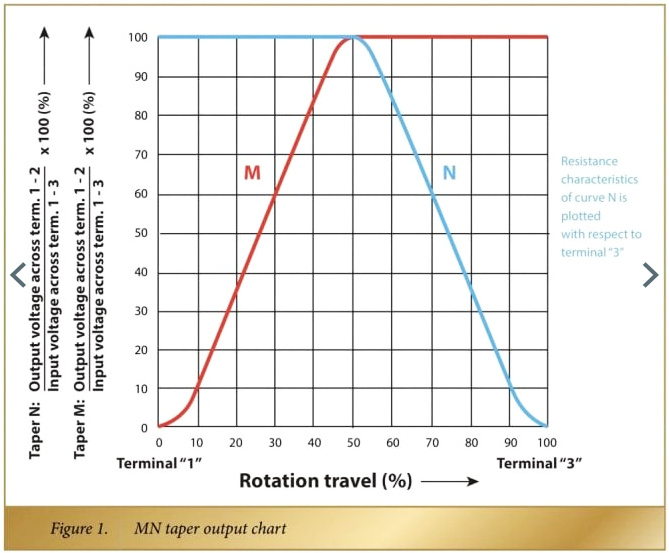

ein kompromiss ist etwas , wo man zu gunsten einer sache , etwas anderes , was man nicht möchte , in kauf nimmt .
..... und wer schonmal ein " echtes balance poti " ausgemessen hat , weiß , das es technisch keinen unterschied macht .
bei so einem poti haben die einzelnen widerstandsbahnen erst ab etwas über der mitte " widerstand " , will heißen , eine drehrichtung hat immer volles rohr , und nur die andere richtung dämpft den pick up .
Ja, aber wenn ich nun mal beide Vol Potis nur auf 50% möchte, weil da beide den schönen Rolloff in den Höhen haben...
Ist mir wurscht: ich hab schalter und an meinem BigB hat der PU ein Volumenpoti. Ich mag nicht soviel drehen, aber die Möglichkeit es können zu können...:alien:
Na Volume auf 50%? Balance mittig, also 100% bei beiden Kanälen? PU1 100% und PU2 70% musst Du bei beiden schätzen. Aber jeder wie er mag. Cheers!
(Nur das Balance doof ist und ein Volumeverlust kommt, das kann ich nicht so stehen lassen. Mit dem Göldo sind es mittig nur wenige Ohm. Also Durchgang.)
