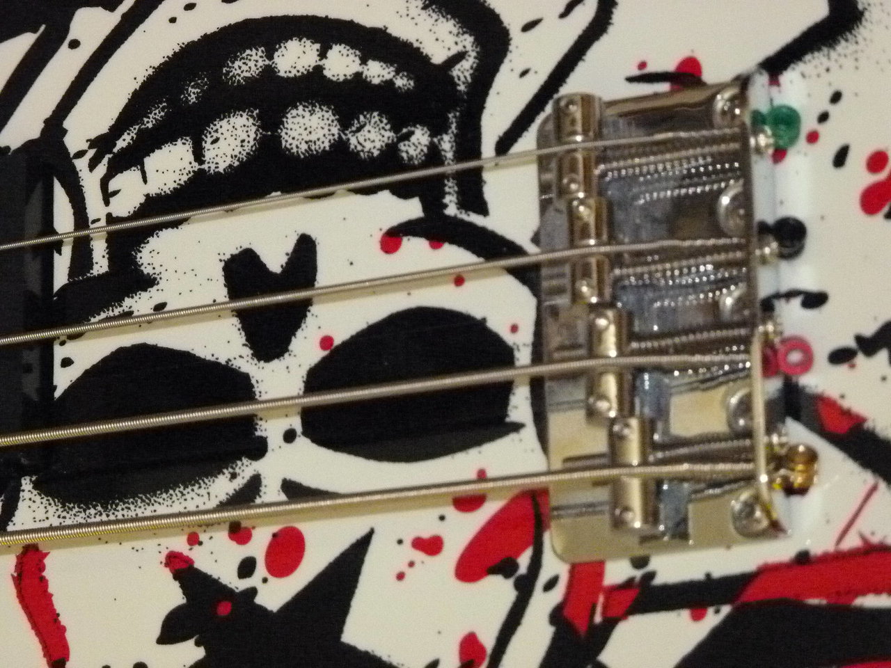

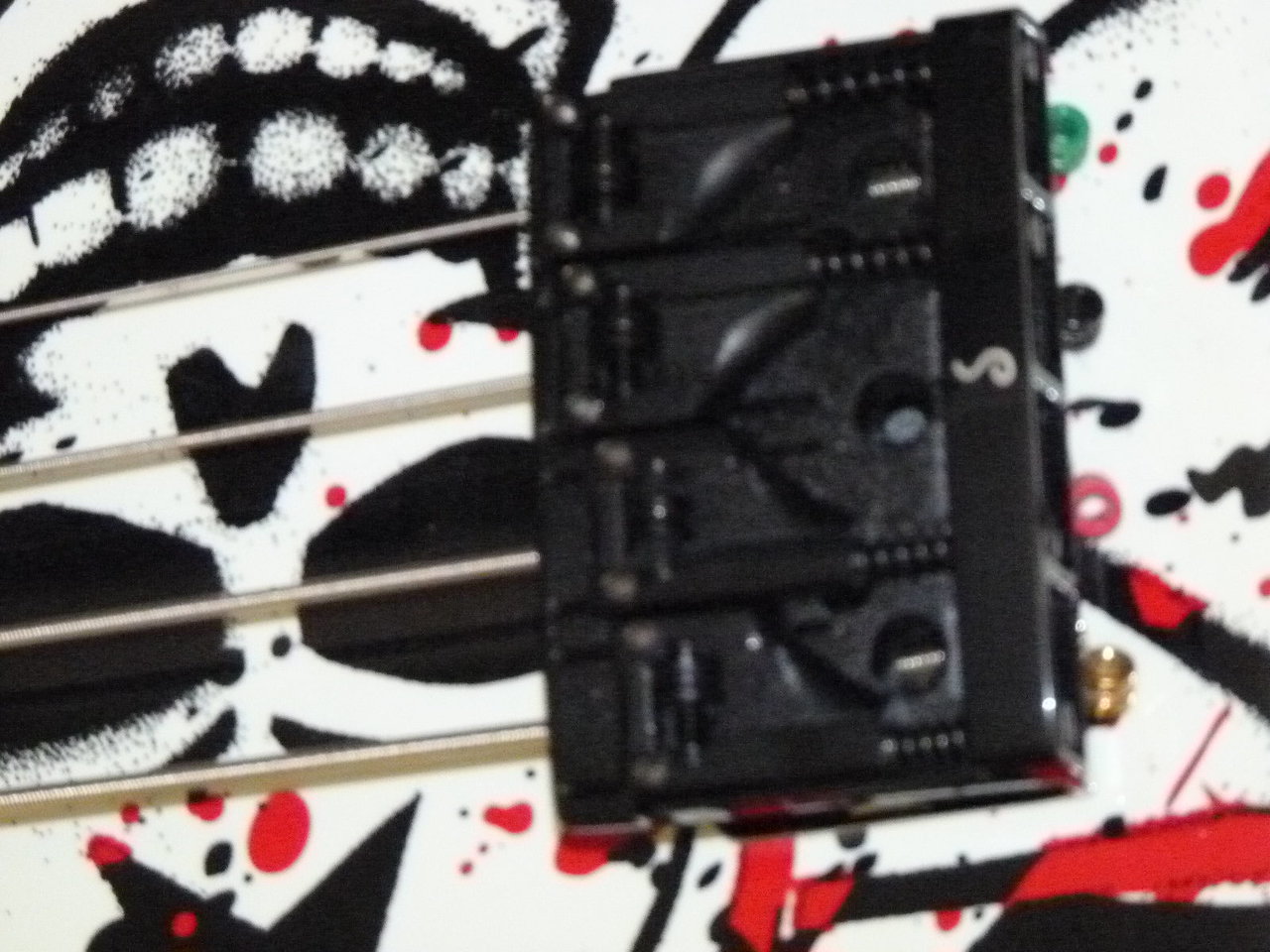

Neulich ist mir eine schwarze Schaller-Brücke für einen 4-Saiter zugeflogen.
Dank @Sub Four, der ein kleines munteres Gewichtsverlust-Ratespiel gemacht hat, habe ich jetzt diese Brücke.
Was tun?

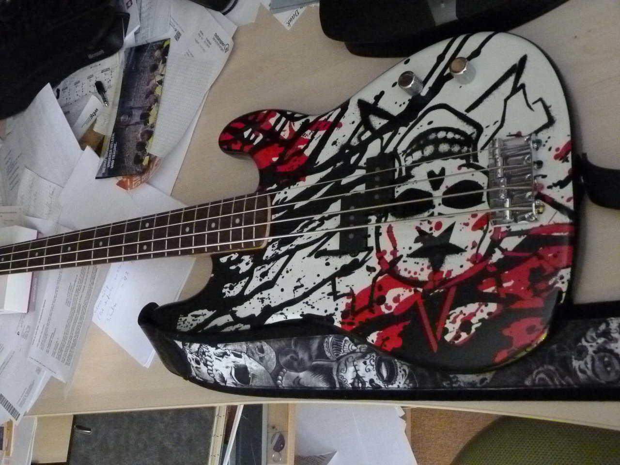

Ich habe da eine 4-Saiter-Preci in einer Spezial-Lackierung.
Der Squier-Andy-Meurer-Hosen-Bass.
Was würdet ihr davon halten, die gesamte Hardware auszutauschen gegen schwarze Teile?
Hier noch ein paar Fotos:

Schwarz würde ihm gut stehen. Mach halt, das ist doch kein Umbauen im eigentlichen Sinne.
Reaktionen: tofi1, bassdscho und Scorn8

Nein würde ich nicht machen,es sei den der Bass ist so nicht spielbar und dein Hauptbass. Ansonsten würde ich ihn original lassen .Finde der Bass ist eine Hommage an die Hosen für Fans und soweit ich weiss auch nicht mehr zu kriegen.

Das ist vermutlich keine populäre Meinung, aber ein Artist Squier Bass ist kein Sammlerobjekt fürs ablagern und anschmachten, auch wenn die Industrie gerne den Eindruck erweckt.
Wenn tofi1 das besser gefällt, warum dann nicht umbauen und den Bass spielend geniessen, dafür ist er ja da. Und bei der Lackierung passt schwarze Hardware ziemlich gut, ohne übertrieben zu wirken.

Ich würde es auch machen. Hardware gibt es ja auch von Harley Benton. Habe meinen Fretless Ibanez (den ich ebenfalls sehr wenig spiele, aber erster Bass und sentimentaler Wert) vollständig damit ausgerüstet und bin voll und ganz zufrieden. Für zuhause allemal gut, die Farbe stößt sich nicht ab und die Stimmung halten die Tuner auch.

Kommt drauf an wie @tofi1 das sieht. Ich hab meinen Squier Matt Freeman auch mit schwarzer Hardware ausgerüstet und bevor ich den Bass hatte, hab ich von dem Bassisten nie gehört :whistle:

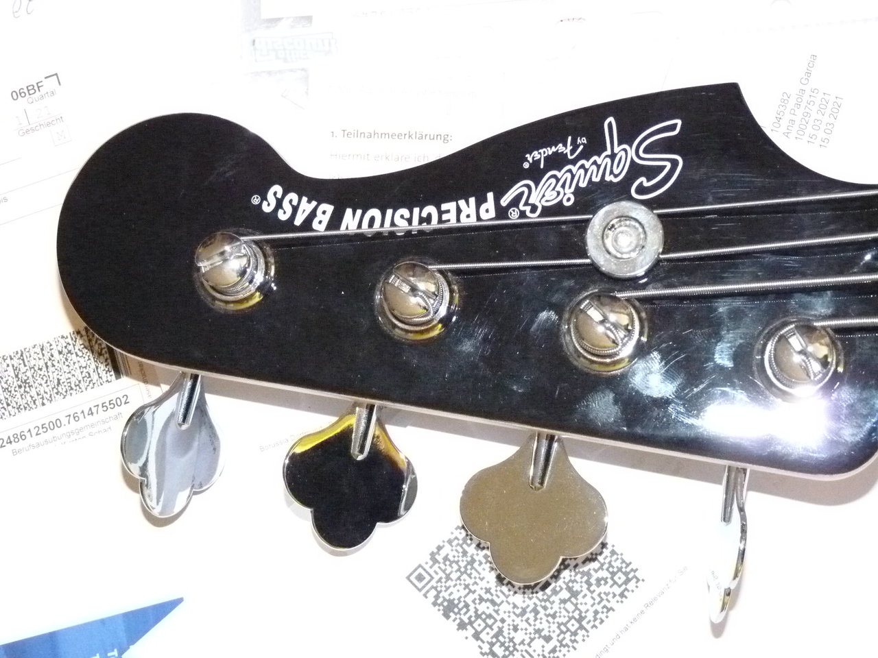

die Brücke steht ihm gut, die alten Blechwinkel sehen doch auf Instrumenten, die nicht traditionell (sunburst und Konsorten) lackiert sind, etwas trostlos aus. Schwarze Knöpfe würde ich ihm spendieren und den Kopf so lassen, das ist ein bisschen lebendiger mit silbernen Stimmwirbeln und Niederhalter als wie ganz in schwarz, der Korpus ist ja auch kein Langeweiler.

Und ausserdem bin ich ein Freund von massiven Brücken. :whistle:

Für die Schaller 3D-4 sind, bei korrekter Montage, 3 neue Löcher zu bohren. Wenn ich das richtig sehe, hat Deine schon die zwei "Indikator-Bohrungen" mit denen die Schaller an den bestehenden Bohrungen ausgerichtet wird.
Ich mag auch massive Brücken. Aber in diesem Fall würde ich eine nehmen, die von den Bohrungen her kompatibel ist. Alles aber auch vorausgesetzt, dass der Squier Standard-Lochabstände hat.
