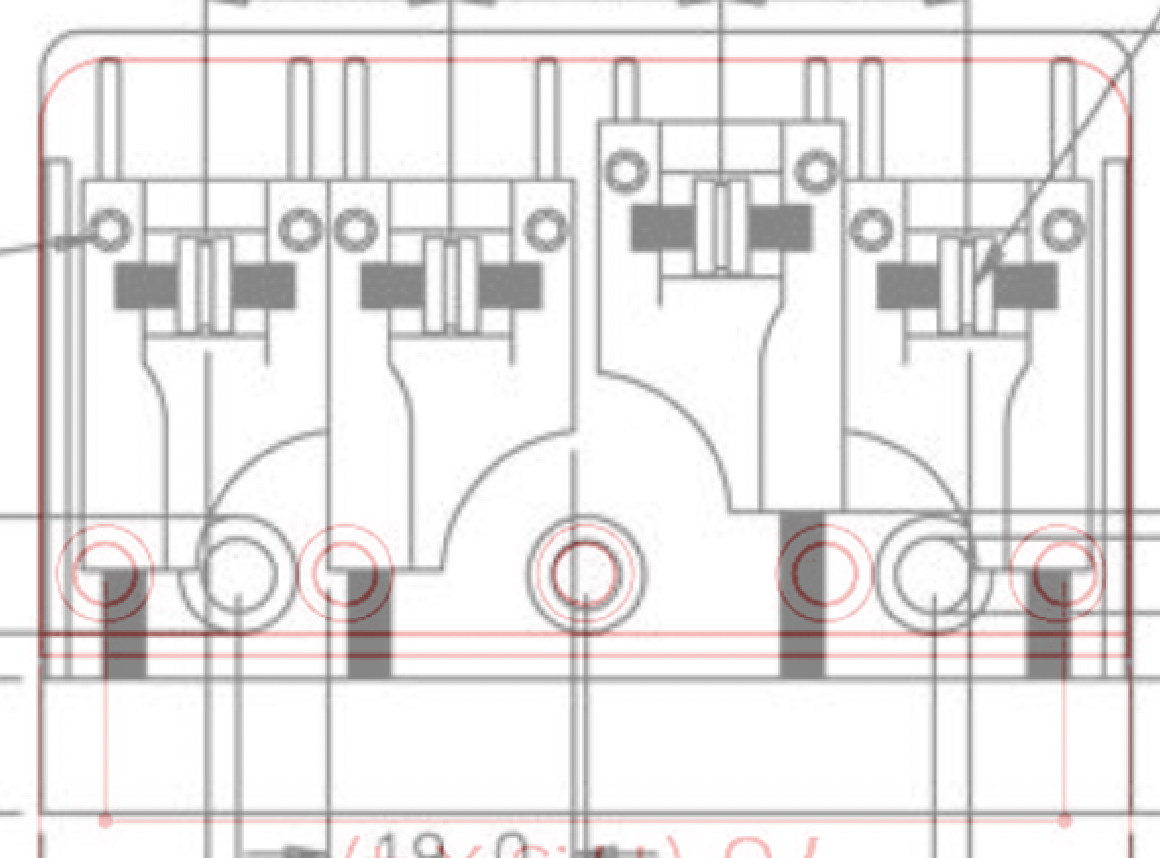

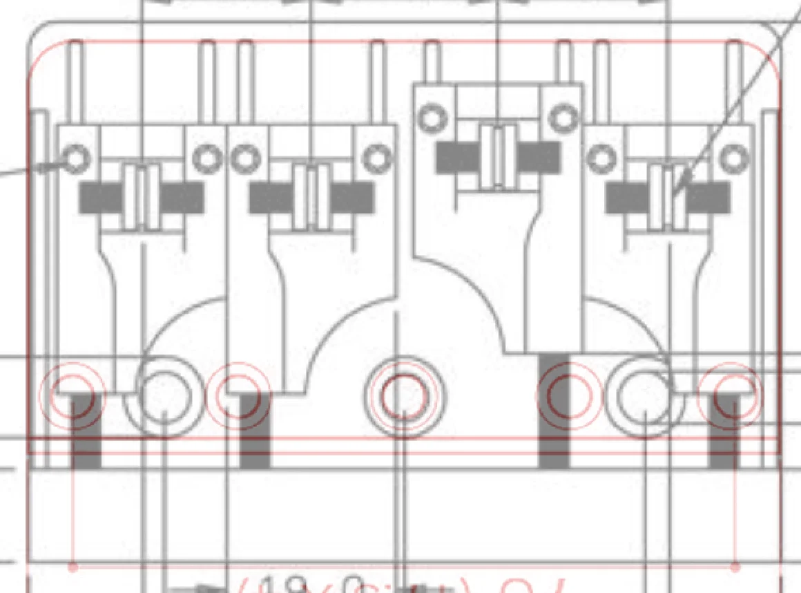

Schau mal, die Abmessung ist fast identisch. Die Schaller Löcher kannst Du demnach in die Linie mit den bestehenden Löchern legen.

Ich habe auf allen meinen Bässen den billigen Blechwinkelplunder gegen Schallers getauscht. Geht problemlos. Das mittlere Loch kannst du direkt nutzen, die beiden äußeren (Schaller-)Bohrungen müssen neu. Kein Problem!!! :great:
Wenn die Schaller-Bridge so weit vorne installiert wird, besteht das Risiko, dass die E-Saite zwischen Ballend und dem Röllchen auf dem langen Saitenreiter aufliegt. Daher die Indikator-Bohrungen in der (aktuellen) Bridge zum Ausrichten. Ich hatte das Problem schon selbst bei einem 1990 gebraucht gekauften J-Type Bass.

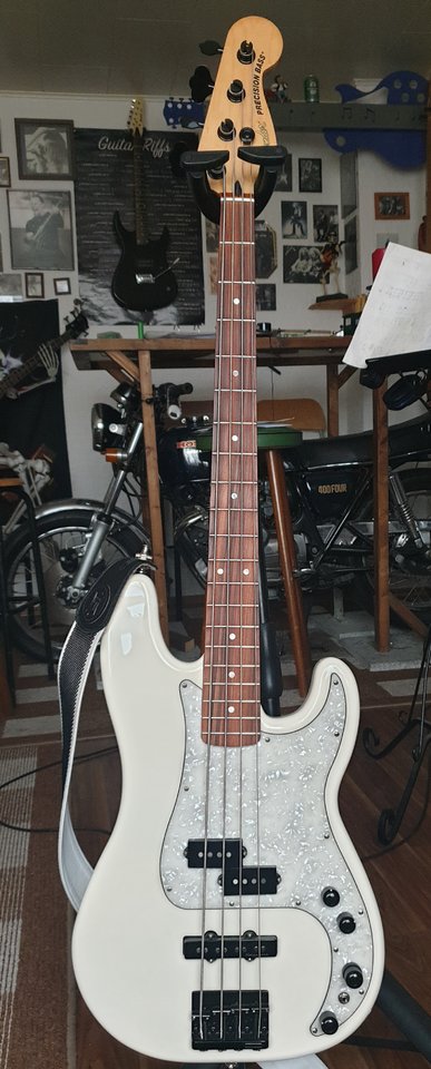

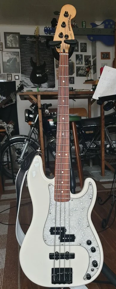

Ich hab meinen Mexikaner auch auf schwarz umgerüstet. Gefällt mir sehr. Kann man jederzeit zurück bauen.
  • #38
Das sind doch 5 Saiten! :rolleyes:
