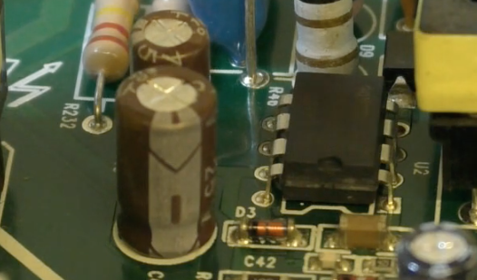

Hab einen (k.A welche Revision), der mir auf vielen Gigs gute Dienste geleistet hat, kurz vor dem großen C machte er keinen Mucks mehr, muss ihn mal zum Doktor bringen.
  • #2.302
Der hat irgendeine Kinderkrankheit. Ich hatte das mal irgendwo gelesen. Hat mich damals nicht gejuckt, denn sollte ich mir einen Ampeg anschaffen, dann sowieso nur Vollröhre.
Aber hier gibt's sicher jemanden der das weiß.

  • #2.304
Habe ein bisschen recherchiert. Liegt wohl an irgendeinem billigen Chip, der in den Boards verbaut wurde. Der schaltet den amp dann nach ein paar sekunden aus, weil er denkt, dass der amp zu heiß sei. Es gibt verschiedenen Revisionen von den Amps. Wichtig ist wohl, dass man Version h oder höher des verbauten Boards hat, denn da wurde der Chip ersetzt.
Reaktionen: FenderOli
  • #2.305
Ja , genau es war irgend ein Chip der getauscht werden muss.
  • #2.306
Ampeg SVT-7 Pro. Den Netzteil-Controller-Chip "U2" ICE 2A165 gegen ein ICE 2A265 tauschen.

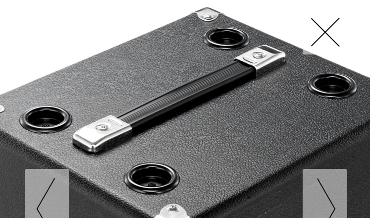

Die passende Box hat ja diese Ampeg-typischen Vertiefungen.
Der Micro VR wiegt aber eben auch nur ein Zehntel als sein großes Vorbild.
  • #2.317
Richtig, die habe ich aber nicht. Insofern ist Fa. Ampeg aus der Nummer raus. Trotzdem hätte ich gern rutschfeste Füßchen für den Amp, es gibt ja auch aftermarket Ware wie von Adam Hall. Da gibt es so viel, aber gibt es da auch das, was ich möchte?
