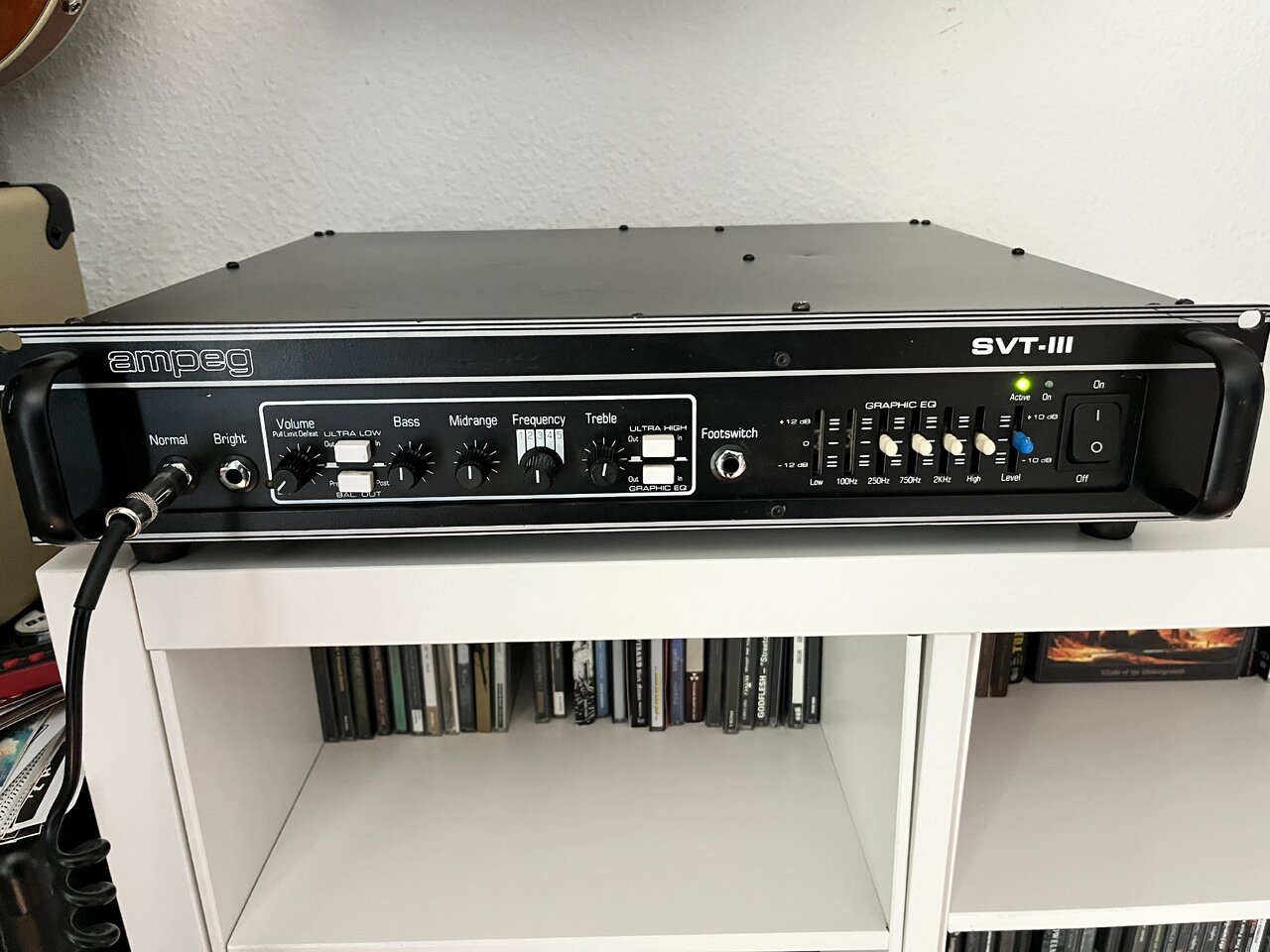

So…

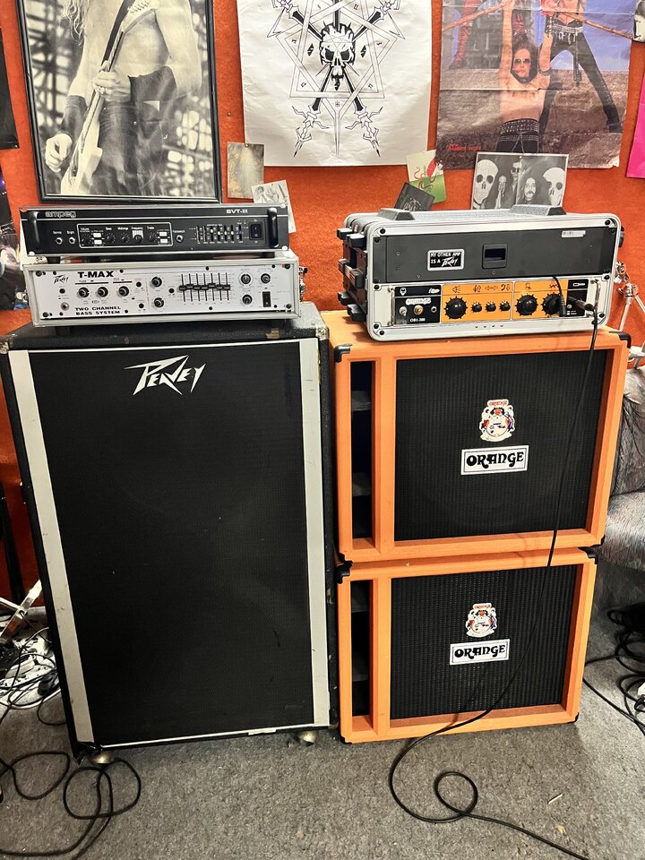

Der SVT III non pro klingt fantastisch. Der Ampeg Sound ist sofort da. Ich mag die Vorstufe wirklich sehr. Alleine dafür hat sich der Kauf gelohnt. Zum Vergleich kenne ich svt 3 pro und 6 pro. Da hab ich immer mit dem Plate Voltage Regler gespielt aber durch die Verzögerung, die der Regler braucht, nie wirklich eine drastische Veränderung wahrgenommen. Hat mich immer mehr abgelenkt als alles andere.
Kurz: Orange und Peavey sind lauter. Der Ampeg muss halb aufgerissen werden, während der Peavey auf 2 von 10 steht. Der Orange liegt dazwischen aber noch immer höllisch laut für die angegebenen 300 Watt.
Klingen sie besser? Nö! Alle klingen toll aber anders. Wobei nur der Orange sich drastisch unterscheidet. Peavey und Ampeg können sehr ähnlich tönen.
Wenn man beim SVT III den Limiter ausstellt gibt es jede Menge Lautstärke- und Dynamikreserven.
Ich kann auch keine Endstufenverzerrung wahrnehmen. Die Frage ist: Bezieht sich das Leuchten der Clip LED auf Vor- oder Endstufe?
Ich denke, der Limiter bleibt bei mir aus.

Wenn der Limiter an ist, zeigt die LED den Eingriff des Limiters und dementsprechend auch den Clip der Endstufe. Der SVT KIon Pro hat ja auch keine LED. Wenn du den Preamp zum zerren bringen willst, dann nem Boosterpedal oder den Booster entsprechend In den Einschleifweg für die Endstufenzerre tun..

Beim SVT 3 Non pro gibt es nur eine led fürs Clipping.
Aber auch nur einen Master, keinen Gain.
Wenn die Röhrenvorstufe clippt, ist es mir latte.
Aber die Transistorendstufe sollte es eher nicht tun.
Der Ruf des Amps, leise zu sein, ist für mich verständlich. Jedenfalls, wenn man die LED als Zeichen einer clippenden Endstufe sieht.
Ohne Limiter ist der Amp deutlich dynamischer. Allerdings ist der Master für brauchbare Rock-Lautstärke dann schnell über 50 %.
